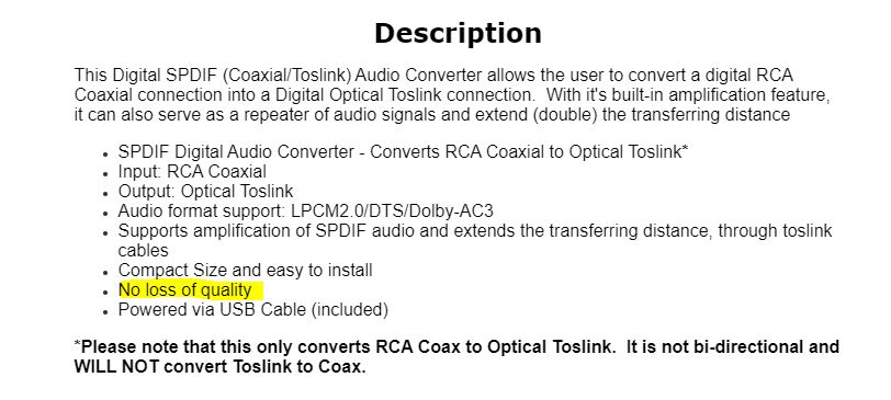

Håper denne tråden tåler et lite sidesprang. Dette er ikke akkurat helt spot on trådens tema, men likevel prøver jeg meg.
Jeg har kun én optisk inngang til rådighet. Siden jeg har flere digitale kilder har jeg løst dette enkelt med en toslink-switch, men jeg har en kilde som kun har coax ut. Jeg har fått lyd i den ved å koble på en adapter som gjør coax om til toslink, men jeg hører at det blir et lite tap i denne konverteringen. Adapteren som jeg har er noen år gammel, det er for øvrig denne typen.
Spørsmålet mitt er om det er noe vits i å investere i en nyere adapter? På eBay har jeg sett at denne stolt reklamerer for "no loss of quality":
Men er det teknisk mulig å konvertere coax til optisk tapsfritt?
Begge er jo SPDIF, og snakker samme "språk" fra før. Eneste forskjellen er hvordan signalet sendes/mottas pga. Grensesnitt. Lys vs. Elektrisk signal.

^ Takk, @na_X :) Da er det vel hvordan selve konverteringen fra det elektriske signalet til lyssignalet skjer som kanskje kan påføre et hørbart lite tap på veien, og det er derfor jeg lurer på om det kan være noe å hente på å bytte til en nyere adapter. Det er jo ikke store investeringen, så jeg kan jo prøve.

Signal ut på coax er et digitalt pulstog på ca 0-1,2V... i converteren driver dette igjen LED'en i TOSLINK utgangen. Dersom det ikke sitter en liten mikrodatanisse i den converteren, som kalkulerer om dataordene, så er det intet signaltap. Om forskjellige innganger på neste enhet kan gi små nivåforskjeller, vet jeg ikke...
Dette fikk meg til å tenke litt. Det er en blu-rayspiller som jeg av og til bruker til å spille cd fra, og her har jeg sammenlignet coax ut gjennom adapter med når signalet går via den optiske utgangen på tv-en. Det kan jo tenkes at jeg har latt meg lure av små nivåforskjeller her, og dermed gått i den klassiske fella og tolket en liten nivåforskjell som "tap". Dette må sjekkes nærmere. Takk, @Aurora :)
