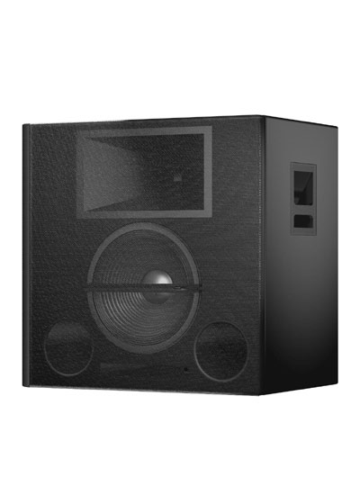

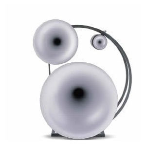

    Kommer mye fornuftig fra Zomby her, men jeg har en liten bemerkning vedr horn. Det er ikke så vanlig at horn har mer homogen spredning enn normalspredende høyttalere, bare smalere spredning.
    Det er vel gjerne to "skoler" av hornhøyttalere. De som fokuserer på hornloading og høy følsomhet:
    Og så har du de som fokuserer på direktivitet/spredningskontroll, ofte toveis med horn i toppen. Hornet har samme spredning (i horisontalplanet) i hele virkeområdet, og bassen tar gjerne over i det frekvensområdet den har samme spredning som hornet og blir gradvis rundstrålende nedover i frekvens. Har gjerne aner fra pro audio (studio, kino, PA):
    Dette var for å presisere, ikke for å forsøke å ta Snickers i skole. ;)
    Jeg må bare innrømme at jeg har lite greie på horn, derfor det vage og svevende 'noen'. Jeg vet det er en rekke voldsomt forskjellige måter å gjøre det på, med minst like forskjellige resultater.
    Men, uansett vil også en begrenset spredning gi relativt mer direktelyd, og relativt mindre reflektert lyd. Dette gir en kortere etterklangstid fra høyttaler/rom-systemet. Dette tror jeg er en underkomunisert årsak til at horn oppleves som 'dynamiske'. Jeg tror uttrykket 'transiente' passer bedre på akkurat dette elementet i hornets ytelse. Mye av de mer subjektive begrepene 'driv' og 'nerve' ligger nok her.
