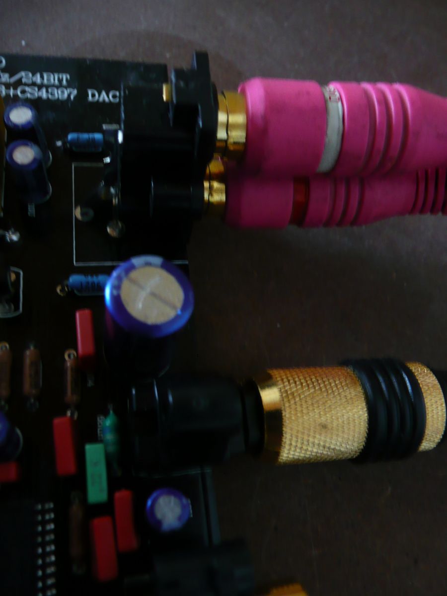

    Hei
    Jeg skal hive meg på DIY-bølgen, og skal lage både signalkabler og en dac.
    Utgangspunktet for DAC er dette:
    DAC kit med ringkjernetrafo
    Op-amper med adapter, kjøpt to av disse
    Så er tanken min at dette skal matche effektforsterkeren min, en Musical Innovation MI8. Den er lik en MI7 som dere ser her:
    Jeg har, med mye hjelp fra flere av dere på forumet her, funnet et par "verdige" kabinetter, og venter på svar på et par mailer jeg har sendt ift priser.
    Disse "leder":
    ATI Research Separat kabinett til psu og dac. 735 til psu, 737 til dac, og kanskje riaa etterhvert om det er plass.
    Edgar Audio - Venter på bilder av kabinettene
    VT4C - En del pent her også, og her kan jeg samtidig bestille litt andre ting jeg trenger.
    Så - hva er poenget med denne tråden?
    Jeg har ikke spesielt mye peiling på hva jeg driver med, og vil helst unngå bomkjøp og andre stygge tabber. Denne tråden vil, når ting kommer i hus, ble spekket med bilder og spørsmål, frustrasjon og gledesutrop, og litt generell teknisk diskusjon på et nivå som gjør at jeg kan følge med.
    Jeg fant ut i går at jeg får tilgang på diverse fres-verktøy gjennom jobben til moren min. De produserer vannkraftverk, og alt deromkring, og de ar derfor en del utstyr liggende.. Dette skal undersøkes litt mer :)
    Det betyr i alle fall at jeg bare merker opp det jeg skal ha frest vekk, og vips, verkstedgutta ordner opp. Det liker jeg meget godt siden fresing var en av de største utfordringene jeg så for meg kunne stoppe prosjektet, eller bremse det kraftig.
    Neste "stopp" er forsåvidt det faktum at loddebolten min er i trondheim, og jeg er i asker frem til 10. august, men skal få sjekket litt rundt..
    Jeg ønsker gjerne noen tips på følgende:
    1. Strømkabel mellom psu og dac.. Fortrinnsvis en pen og solid, siden denne blir en del av "kabelsalaten". Veldig åpen for forslag her da jeg ikke har så mye peilig på hva som kreves av koblingene.
    2. Er det andre ting som kan/bør byttes ut på dac-biten? Jeg tenker litt på rca-terminalene, har det noe for seg å bytte disse?
    3. Og - forsåvidt - Jeg trenger fire par rca-plugger til følgende kabel: http://www.elfa.se/elfa-bin/dyndok.pl?lang=no&vat=0&dok=2019689.htm]ÖLFLEX CLASSIC-110CY[/url], med syv ledere. Syv er ikke helt ideelt, men den var billigere enn den med fire ledere..
    Ellers venter jeg på dac i posten, og generelt sett noe som iverksetter bestilling av kabinett..

    Hei Tore_v1
    Gratulerer med nytt DAC kort! Kortet ser jo både lekkert og vel-designet ut!
    Har selv nettopp kjøpt chassi fra VT4C, og der gikk hele handelen helt smertefritt! Blir litt ekstra kostnad når man skal frakte tunge ting helt fra hongkong, det er det eneste.
    Ellers er jeg enig i at det ville vært verdt å prøve rør utgangstrinn istedet for op-amp ene som sitter der. Men, det krever jo endel ekstra planlegging å implementere.
    Er litt usikker på hva du mener med kabel mellom PSU og DAC. Det kortet har jo integrert PSU?
    RCA terminalene er vel også forsåvidt bra å bytte ut til bedre typer.
    Videre så ser det ut til at det ikke er noen inngangs trafo på SPDIF inngangen. Det vil være en stor fordel å implentere med tanke på common mode støy og jordsløyfer. Har du tilgang til skjema på kortet så er det en enkel sak å finne ut av.
    Hva tenker du å bruke den Ølflex kabelen til, og jeg klarte ikke å se at 7 ledere var billigere enn 4? Uansett, OK RCA plugg er feks. ELFA nr 42-275-59.

    For meg som amatør er skjema alltid en smule forvirrende til å begynne med. Men det pleier å løse seg etterhvert.
    Slik jeg tolker deg, ønkser du å bygge om analog-delen på dette DAC-kit'et til rør.
    Veldig enkelt må du da koble deg inn på digitalkortet for å få ut analogsignalet.
    Så må du konstruere en liten rørkrets med passende gain. Om du googler etter "Lampazitor" eller søker her på hfs, tror jeg du kan finne noen passende kretser. Det kommer helt an på hvor langt du har intensjoner om å dra dette.
    Uansett er det veldig viktig for lyden at du beregner/får hjelp til å beregne korrekt driftsspenning på røret/rørene. Minimum som du å beregne plass til i kabinettet er: om du skal bygge ekstremt så har jeg lagt til i rødt

    Hvis du ser på bildet, ser du det går to røde, to gule og to brune ledinnger ut fra ringkjernen. De røde kommer fra strømnettet, de gule leverer glødespenningen og de brune høyspenningen (B+). Så det du trenger er på den ringkjernen.
    Dacen er lodda fast til printet, så den kan du ikke bytte ut. Hvis du skal prøve 1541 finnes det kits med den chippen.

    Har holdt på med montering av dacen i min eldre men svært så stabile og gode Philips cd 931.
    Den har et svært godt drivverk.. Cdm9.. dette drivverket er brukt av mange store og i sin tid dyre spillere.. Har brukt sølvkabling på print fra cd til dac..og fra dacen til analogutgangen til sølv Rca utgangene bak på spilleren :) med andre ord sølv hele veien ;D
    Må bare få si at dette spiller med en ro og harmoni som det er lenge siden jeg har hørt.. rommet og definisjonen mellom instrumenten er upåklagelig ::) og det rett fra hobbyrommet :)
    Flere lytteinntrykk kommer etterhvert.. men her er noen bilder da under prossessen..
    ille smått bak på printet ja:)
    liten (U)oversikt over det hele..
    fant omsider plass til dacen.. plexiglass under..
    begynner å bli litt fullt nå ja:)
    24bit 192Khz Dac i prøvespillende tilstand..
    Kan bare si huttetu ja.. dette spiller.. ro,detaljer og rom..eller univers om du vil:) ??
    Kansje ikke den peneste layouten.. men men.. DET FUNKER :D

    Ser bra ut det der, Sense, man ser jo ikke hva som er inni kassa til vanlig, og det viktigste er jo lyden!
    Vil ikke med det si at jeg er en forkjemper for det stygge, men så lenge man ikke ser kaoset er det greit for meg..

    Koblet opp nå, men har også byttet ht-kabler siden sist, så en direkte sammenligning blir vanskelig foreløpig mot TVC-dac'en jeg har siden jeg ikke har en kilde som kan brukes av begge enheter.
    Jeg har et par spørsmål, som muligens er pc-relaterte.. DAC'en skal ta 96 og 192khz etter hva jeg vet. Må jeg ordne noe før dette går? Jeg får masse hvit støy når jeg kjører prøver 96/192..
    Legger med litt bilder av det ytters midlertidige oppsettet..
