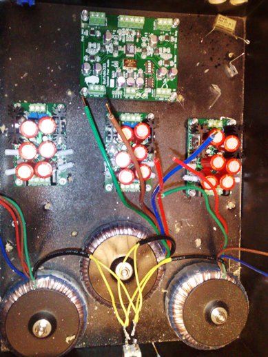

LMC skrev:
flott gjennomført prosjekt
her har noen og enhver noe å lære!
en detalj:
hvor tykke er kobberplatene dine, og hva brukte du for å lime dem til bitumen mattene?
Leif "Buffalo" 8) Christensen
Kobberplatene er 0,7mm tykke, og de fleste bitumen-mattene har lim på den ene siden, i alle fall de du får kjøpt på biltema.

hvor kjøpte du kopperplatene?
elfa er dritdyre for 0,5x500x250mm NOK 330+mva!

Lokale blikkenslagere pleier å ha slikt på lager. Samt at de kapper til ønsket dimensjon.

Kjøpte en kvadrat kobberplate hos en blikkenslager, og betalte drøyt 800,- for det.
Da hadde vi kobber til min dac, samt at Sense også får litt orden på skjermingen av sin......... ;D
Asfaltplatene ble shoppet hos BilXtra/Bilutstyr, og gikk på et par-tre hundringser. Da har jeg litt asfalt til demping av cd-spilleren også, med tid og stunder... Mulig en får sånt på Biltema og, men BilXtra ligger myyye nærmere.
Eneste som evt blir endret på dac`en, er montering av en diode i fronten, rett over power-knotten, men det er ikke sikkert det skjer....
EN ting er jaffal sikkert; lyden er markant annerledes, og sannsynligvis atskillig bedre over hele fjøla.
Trenger dog litt tid til innspilling og lytting, før jeg evt kan sette fingeren på hva som har blitt bedre, samt å formulere hvordan jeg opplever forbedringene...
En stooor takk til Sense er helt klart på sin plass! Uten hans velvilje, kunnskaper og ferdigheter, ville det neppe noengang blitt aktuelt med å satse på separat dac for min del. Er for "makelig" anlagt til det... ;D

diskuterte nettopp med en kompis
kan ikke se hvordan du har koblet kobberchassiet til jord
håper du har koblet alt kobberet til nettjord,ellers har det ingen virkning
En entydig tilkobling til signaljord og/eller PSU-jord fungerer som regel også ift. innstrålt støy vs signalet.

@LMC; hvordan vil dette funke om en har eget jordspyd, koblet skjermingen til dette, uten at strøm jord er i bildet?
Erland
10.04.2003
3.238
Hmmm -leste meg litt opp om dette ifb støyproblematikk for noen år tilbake;
Slik jeg tolket teksten så vil en kobberskjærming ikke bare skjærme, men også fange opp støy.
Skal kobber ha noen nytte som støyskjærm, MÅ det isoleres fra signal, både jord og +. Ved å blande skjærm og signaljord, åpner man potensialet for jordstøy eller annen støy inn i signalveien.
Ved benyttelse av kobberskjærm(er), må disse kobles til nettjord, og det er hensiktsmessig å installere en bryter som gir mulighet for å isolere nettjord fra signaljord.
Holder man ikke tunga rett i munnen her, risikerer man å introdusere et nytt "jordplan" som bærer støy.

fex i Buffalo skal kun psu og dac kort jordes sammen
nettjord skal til chassis sammen med evt skjerm av kabinett
mao separasjon av nett/chassisjord og signaljord
ref Russ og Brian i TPA
funker bra i PD´s Buffalo som spilte sine første toner i går kveld 8)

Oblivion skrev:
Skjermingen vil virke selv om du IKKE kobler til jord (blir avkoblet via luften).
Du får da et Farradays bur - det som på innsiden er skjermet for elektromagnetisk stråling.
Dette virker kanskje til og med bedre?
Kobler du til jord som det går strøm i / gjennom vil du få en skjerming som er modulert med et signal som er proporsjonalt med jordstrømmen i tilkoblingspunktet.
I tillegg vil du ha kapasitive koblinger mellom skjermen og komponenter etc..
Dette hevdet jeg også - om enn i mindre faglig korrekt beskrivelse.
Svaret jeg fikk, var at ujordet kobber er mer egnet som blikkfang en å faktisk ha noe særlig skjærmende effekt.
Videre ble jeg forklart at egnet materiale for ujordet skjærming er Mu-metall.
Ser litt grått og stusselig ut, men virker!
Mrk:
Det jeg skriver er ikke mine teorier, men kun referater av instruksjoner jeg har mottatt fra fagfolk med god bakgrunn for å uttale seg.
Jord er faktisk et definisjonsspørsmål - noen kommer i mål med å definere nett- og chassisjord adskilt i fra signalet mens andre har mer suksess med å definere at nett-, chassis- og signaljord er det samme. Den sistnevnte er som regel mer robust -> inntill definisjonen smuldrer opp i jordsløyfer, da er det ofte fordelaktig med dobbeltisolert elektronikk (dvs elektronikk som ikke skal tilkobles nettjord), evt signaltrafoer for å separere signaljord fra de ulike komponentene.
µ-metall er best egnet til magnetisk skjerming (spesielt ift lave frekvenser - typisk ift netttrafoer) med eller uten nettjord. For EMI/RFI er kobber ofte bedre.
Leif
Joda.. det er jordet :) men det bildet ble ikke tatt ::)
