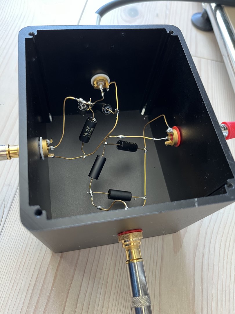

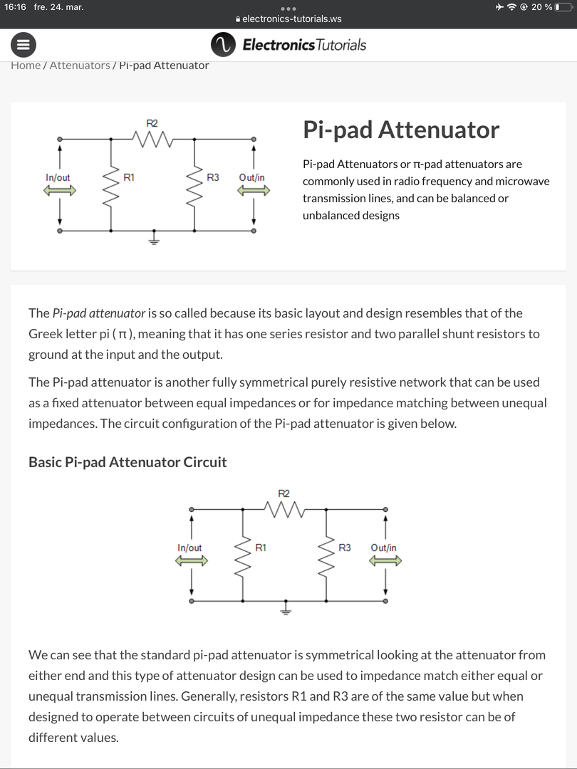

För ett par år sedan lånade jag en diy-box av rama. Milvis mer påkostade komponenter än tex Rothwell sina dempeledd. Nu har det sig sånn att jag tänkte se om jag kunde laga en lik själv. Har liggandes RCA-kontakter från ett tidigare projekt, som aldrig blev något av och en box av något slag skal jag få tag i, detta är ju inte direkt rocket sience. Den rama hade dämpade 10 dB. Kunde tänkt mig detsamma. Utifrån insidan googlade jag mig fram till att detta nog är en basic pi-pad krets med en resistor i serie och två shuntade parallellt till ground. Det jag däremot inte klarar läsa, utifrån det ena bildet jag har, är värden på resistorerna. Jag ser bara den ena som antingen är 5,6kOhm eller 6,6 (Svårt att tyda)
Kan någon hjälpa mig med att räkna ut/finna korrekta värden på dessa tre sånn att jag får 10 dB dämpning? Har jag rätt i att detta faktisk är en pi-pad krets?

Vad skal impedansen sättas till i den kalkulatorn?

Tror, du skal spørre @Armand eller likn. om, hva som gjør minnst innflytelse på lyden.
Ser den kommer opp med 50 ohm som standard, som vel svarer mye godt til ut-impedansen på
de fleste produkter, den normalt bli´r tilsluttet. Tror..... legg merke til "tror", at allt mellem 50 og 600 ohm
går fint. Bare å skrive 10dB i feltet og trykk "calculate". Da får du verdier på R1 og R2

Pi-filtre er nok mest vanlig i HF, men kan selvsagt også bruker til audio, men enten de konstrueres enten for fast impedans inn/ut, eller brukes også som impedanskonverter, men da må man selvsagt vite begge impedansene.... til audio hvor man typisk har lav utgangsimpedans og høy lastimpedans kan man like gjerne bruke en enkel spenningsdeler med to motstander... Likevel... hvis du vil ha noe eksakt likt, så står det vel verdier på den du har, hvis du vrir litt på motstandene...??

Kast ut R1, det gjør bare krøll for rørforsterkere. Du ønsker -10 dB som tilsvarer en forsterkning på 0,316.
Formelen blir da: R3 / (R2 + R3) = 0,316.

Det kommer ikke til å stemme, ettersom utgangen da forventes å bli belastet med 50 ohm som kommer i parallell med R3...
Om man forsøker med pi impedanskonverter med 100 ohm inn og 10k ut, blir det også feil, - og mye sannsynlig liker pre utgangen dårlig og få en last på 100 ohm
Hvis vi forholder oss til klassisk haifai praksis, med at last bør være minst 10ggr kilde impedans, så kan følgende forsøkes..
R1-R2-R3... 1k, 6,8k , 3,3k... som blir "in the ballpark" ca 0,31 eller 10 dB.... evt kan R1 rett og slett utelates... da blir det en L-pad.....
Forresten så ser det mer ut som R2 på bildet er 6,8k.. eller 5,6k som også er i nærheten av 10 dB....
Tack för helt konkreta verdier Aurora. Den jag haft på lån och som är avbildad över, har förmodligen bara varit en helt generell attenuator utan impedanstillpassning till ena eller andra placeringen. Den fungerade utmärkt mellan pre och power hos mig.
Du skriver R2 är 6,8k eller 5,6k. Är det ut från bildet? eller menar du båda verdiene fungerar lika bra och ger i närheten av -10 dB?

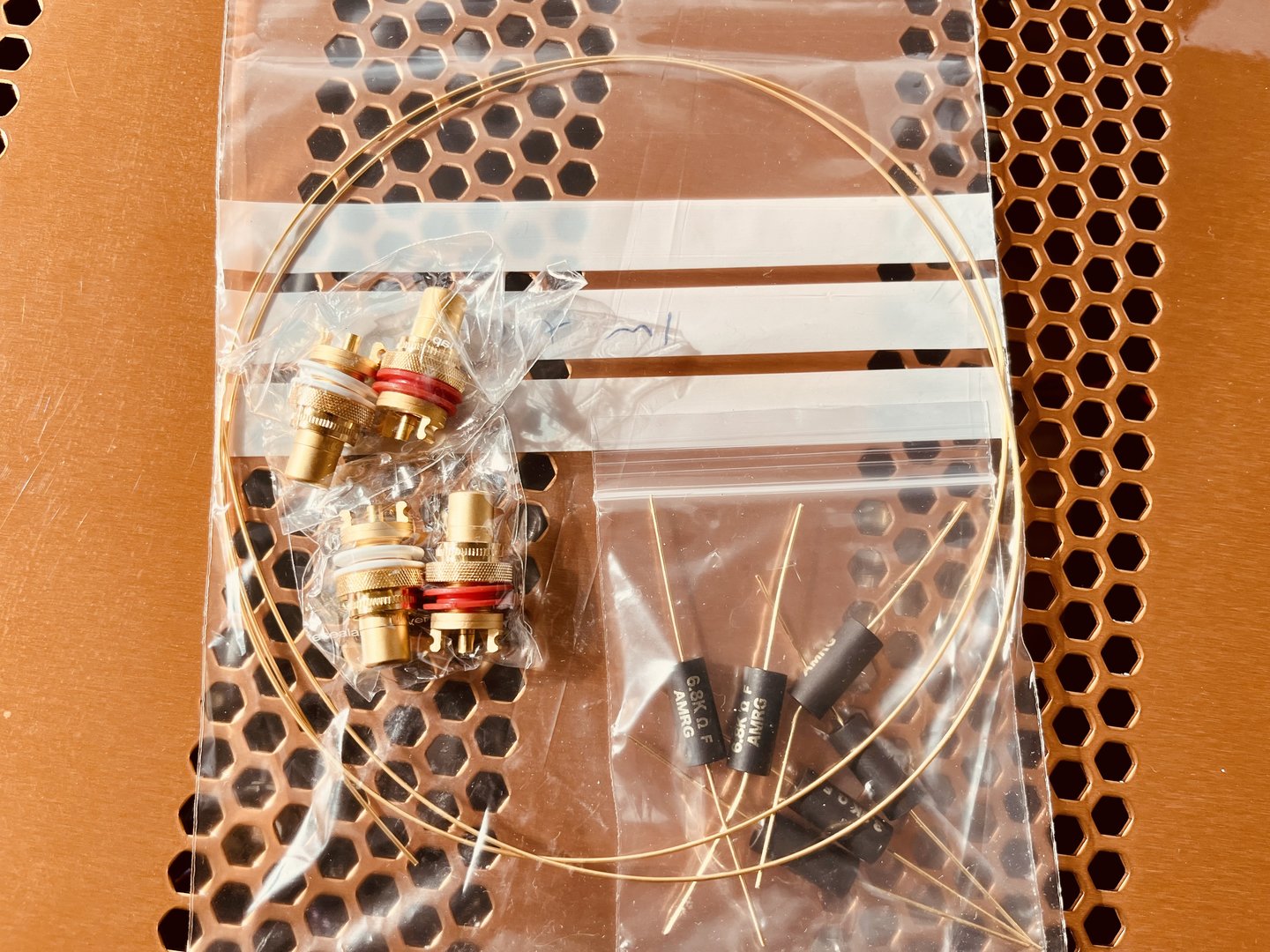

I dag kom motstånd och en kort ledninsstump från UK. Så väntar vi på den lilla boxen som skal rymma det hela så är vi snart igång.

Sånn att inte tråden skal stå ofärdig och öppen har jag nu färdigställt dempeleddet och det fungerar precis som tänkt. Tack till alla för hjälpen i tråden. (y)
