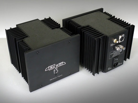

    Spennende. PS, jeg har tegnet First Watt front og Borre Mek (via Roar M) kan helt sikkert produsere flere fronter for en kurant pris (i og med at oppstarten allerede er gjort) Jeg sjekker hvis du (eller flere) ønsker det. Den er svarteloksert og ser klin lik ut, jfr lytterom tråden min. Så er det bare å velge skrift: Toten Special, f ex :)

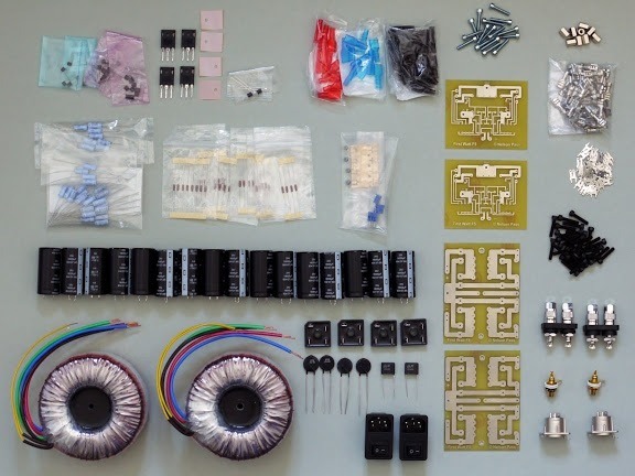

    Takk for heads up. Masse å tenke på skjønner jeg. Får bruke litt av min fritid å lese meg opp. Har du forresten noen formening om når de nye kortene kommer? Blir det for lang tid til så bygger jeg meg en prøveamp basert på de kortene som er tilgjengelige allerede nå.
    Skjønner godt at du er utålmodig, har selv venta i en drøy måned på delene etter å ha brukt 1200$. Hvis du sender en PM til han som har diyaudio groupbuyet jeg postet om tidligere, så har han reservert F5T kort fra Teabag som skal være klare om en uke eller to. Skal du lage V3 på 100 watt eller mer så se det ut til at flere anbefaler å vente på de modulære korta som Audiosan her har fått et sett av. Med dem står du fritt til å spre utgangstransistorene utover kjøleribba/-ribbene og det er en stor fordel for å kunne utnytte kjøleribbene optimalt. Som han skriver så skal de være i shoppen til diyaudio snart.

    Har lenge gått svanger med tanken på å bygge F5 v3 Turbo for bass duty. Er i gang med tilsv. XA30.5.

    Kunne vært kult med egen front, men fordelen med å bestille hele chassis fra diyaudio er at alt er forborret.

    Denne bygggekvaliteten og finishen er absolutt mulig å få til selv også dersom du kjøper noen tjenester og spør om råd. All kompetansen og utstyr/firmaer finnes jo i Norge. Utfordringen er vel at man må budsjettere ca tre tusen for custom fronter, et par tusen for custom prints pluss pluss utover å lage en vanlig DIY løsning. Men det er det definitivt verdt syns jeg.
    PS1! skal du spørre Sluket om råd må du du kunne noen triks, vi andre er litt mykere he he
    PS2! et større gruppekjøp på komponenter og custom frontplater hadde vært moro, da ville prisen bli vesentlig gunstigere, jeg har også en del kontakter i el bransjen?
