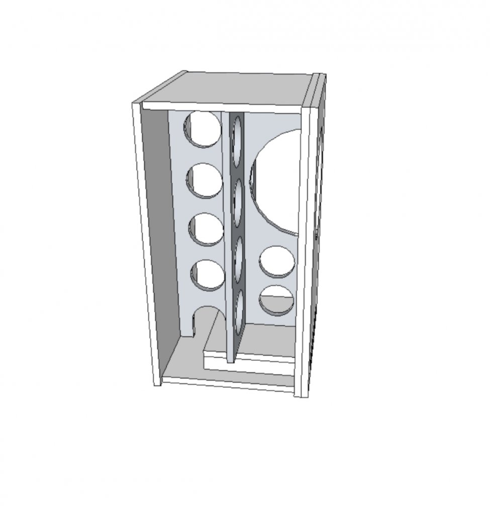

    Har prøvd meg på litt kasseplanlegging. Hva tror dere om størrelse og avstiving?
    Har lagt inn dobbel frontvegg siden jeg ønsker å felle ned elementet, og få litt ekstra stivhet.
    Kassen er tenkt bygd i 22mm mdf.
    Bredden er bestemt ut fra hvor god plass det er mellom front og senter.
    Dybden er bestemt ut fra dybden på front og senter, med tanke på eventuell fremtidig baffelvegg.
    Bassporten er ikke fjernet i antall liter, og da har jeg 189 liter netto volum.
    Bassporten tar 9 liter, så hvis denne skal fjernes havner jeg på 180 liter netto volum.
    Hva blir korrekt her?

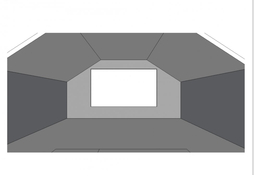

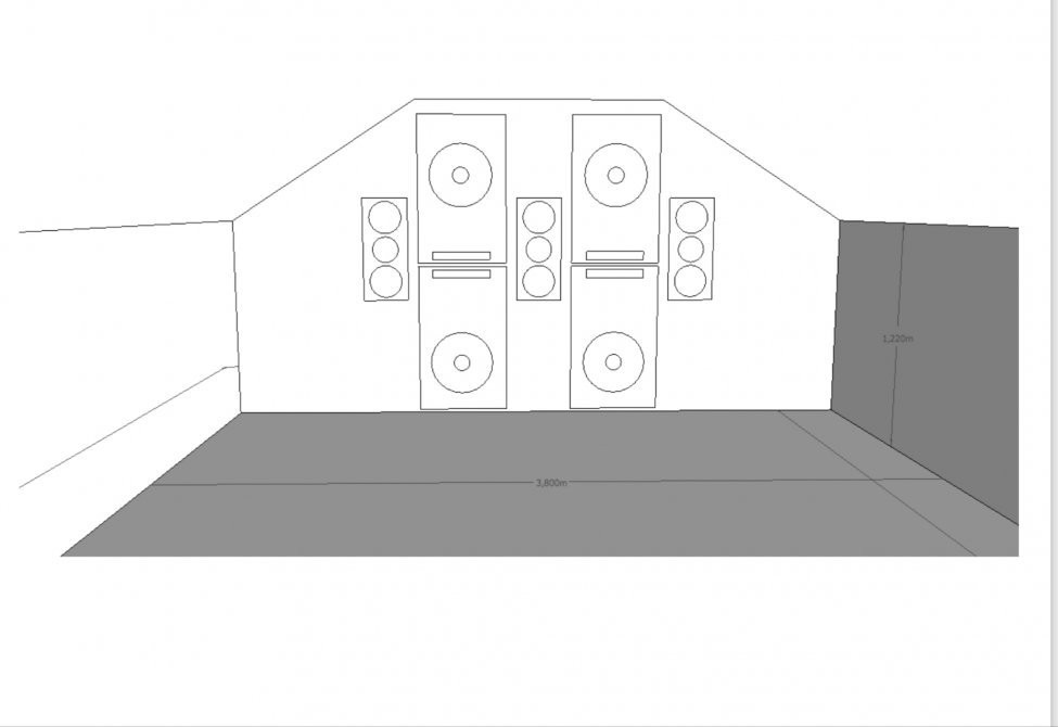

    Kjapp tegning på hvordan rommet er tenkt, med baffelveggen. Tenker å bygge en dørløsning slik at man kan komme til på baksiden av baffelveggen siden alt utstyr er tenkt å stå her.
    Snickers, hva tror du om plasseringen av midbassene med tanke på det du sier om å plassere element høyt og lavt?
    Total takhøyde er bare rundt 208 cm.

    Kassa ser bra å gjennomført ut. Jeg personlig liker å stive av i horisontal planet.
    Har med godt hell kun brukt avstiving i hjørnene med plater kappet i 90° Inn i hjørnet. Og 45° i front av plata.
    Ca 15 cm mellom hver. Lot de gå 12.5 cm ut på hver side av innvendig hjørne. De store flatene har jeg stivet av med lekter på b30mm x h 65mm i bøk. Limet direkte til mdf platene.
    Montert skrått på kasse side i 45°. Dette ga en veldig stiv å kompakt kasse. Uten å lage for mange hindringer midt i kassa.
    Da blir det greit å montere innvendig demping. Hva anngår plassering håper jeg Snickers har litt å si om. Aldri prøvd. Å jeg er en praktiker fremfor teoretiker. Så der tør jeg ikke synse :)

    Tenker å gå for 4 stk på hver side. Bredden på kassen blir 75 cm, høyden 43 cm og dybden nok for å få 180 liter netto liter. Blir ca 63 cm dyp.
    Hva tror dere om plasseringen? Andre forslag?
    Når baffelveggen blir ferdig blir det seende slik ut, alt blir skjult. Har Dreamscreen V6 akustisk lerret. Fronthøyttalerne blir stående akkurat på utsiden av lerretet.
    Tanken er at baffelveggen egentlig blir en falsk vegg, med et smalt teknisk rom bak. Rommet grenser til yttervegger, og for å få tilgang til utstyret og sirkulasjon av luft og varme, blir det åpninger på begge sidene. Mulig dette bare skjules av en scenegardin.

    Kan ikke skjønne annet enn at dette må bli knallbra.
    Det skal bli gøy å lese om hvordan du opplever lyden når dette står ferdig :)
