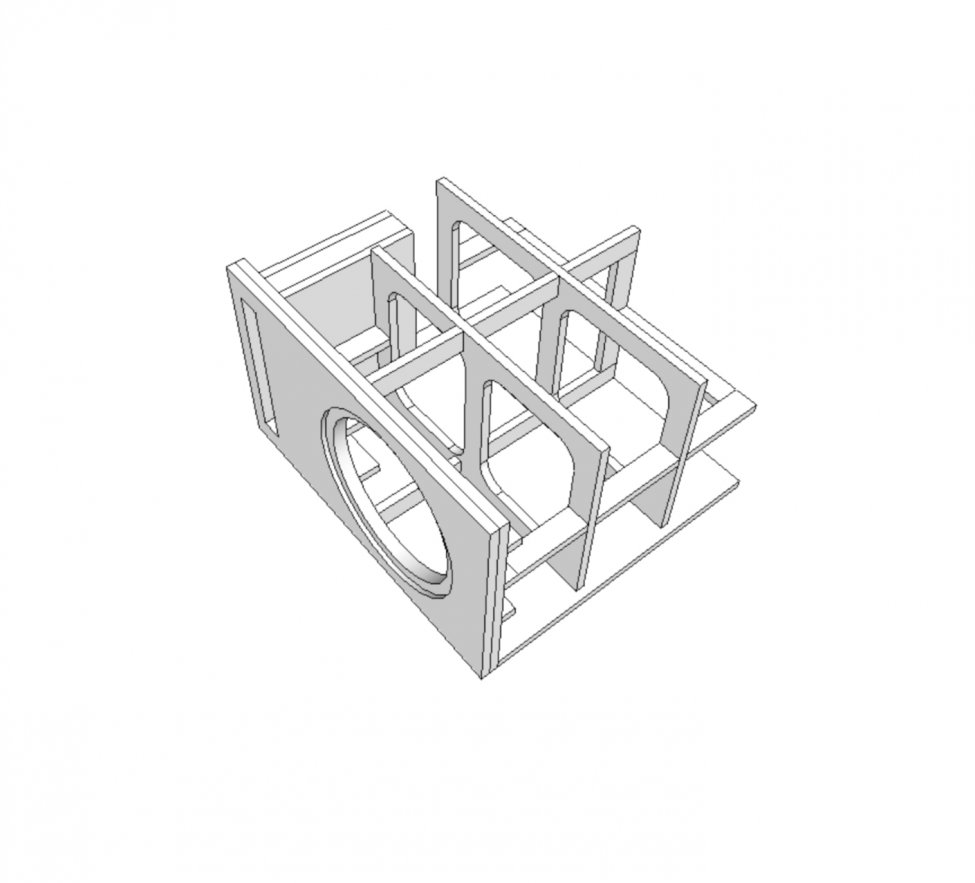

    Nytt forslag til kasse.
    Avstivinger er 19mm mdf, slik som kassen er tegnet i. Høyde på 5 cm.
    Hva tror dere, ser det bra ut eller må det avstives mer/kraftigere?
    Nikko03
    15.11.2008
    4.442
    2.891
    I mine øyne bør den kassa være mer enn godt nok avstivet. Sånn du har tegnet den nå sist. Har laget flere kasser med sånn ca samme prinsipp som du har på tegningen din. Det har i alle fall fungert godt for meg.
    Snickers-is
    05.02.2004
    18.422
    16.683
    Jeg tror jeg ville flyttet porten ned, og lagt dempingen oppå porten i stedet. Ellers ser det veldig bra ut.

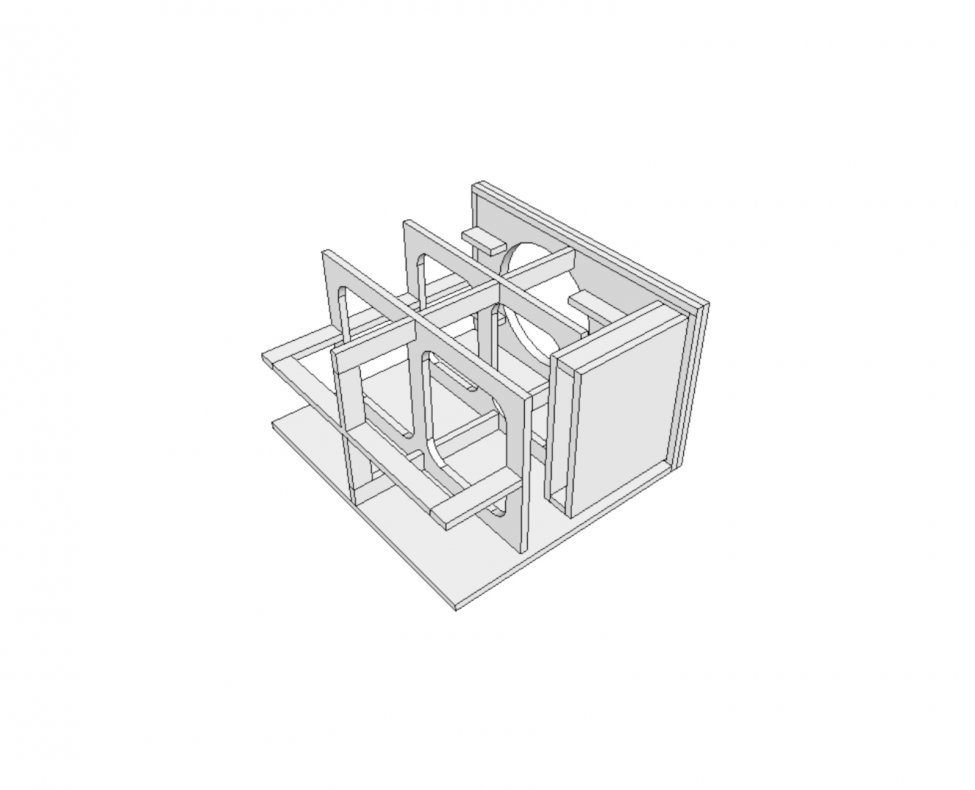

    Hei.
    Da er bassporten tegnet inn helt nederst i kassen. Blir liggende oppå bunnplaten, limt fast, tanken er at bunnen blir bedre stivet av i dette området med dobbel tykkelse.
    Har også lagt inn noen avstivinger i frontplaten.
    Skal ta meg en rundtur på trelastforhandlerne og se hva dem har inne av plater, men slik jeg har forstått så er bjørk kryssfiner, furu kryssfiner eller mdf gode alternativer til kassematerial? I tykkelse 19 - 22mm. Dobbel frontbaffel og god avstiving.
    Siden det blir baffelvegg blir ikke finish på kassene prioritert denne gangen.
    Har dere noen forslag på forbedringer?
    Snickers-is
    05.02.2004
    18.422
    16.683
    Under porten er behovet for stivhet mindre enn andre steder i kassa. Derfor er det ingen grunn til å ikke la ytterveggen være en del av porten.

    Siste utgave av kassa ser veldig bra ut. En liten bue på inngangen og utgangen av porten er ikke så dumt.
    Det er veldig fort gjort med en overfres :)

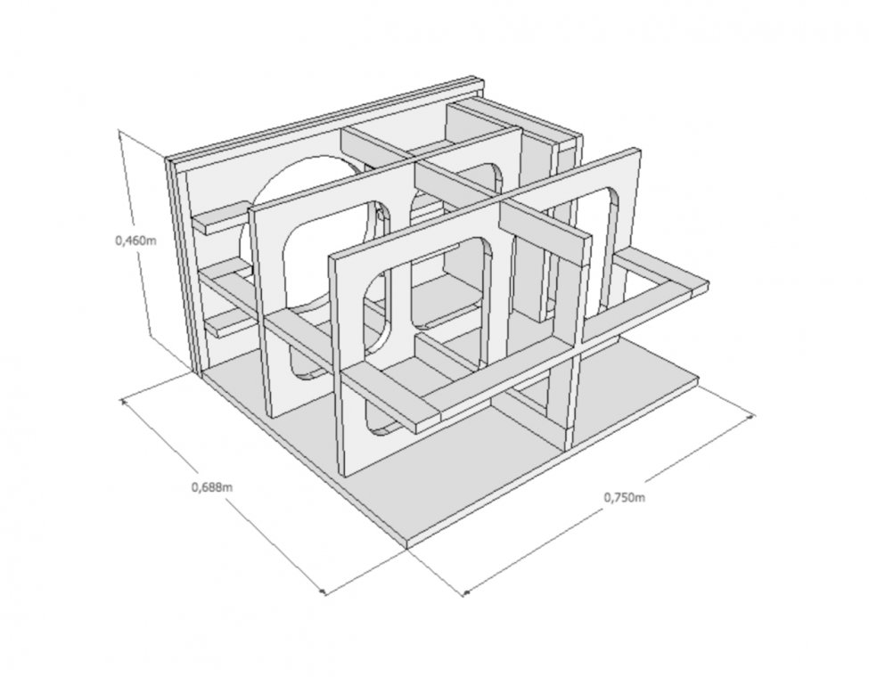

    Har tenkt litt på dette med baffelveggen, som dere ser på tegningen med 8 stk basser så er det ikke veldig mye luft igjen på hele fronten. Jeg må ha tilgang på hver side, en halvmeter, slik at jeg har mulighet til å komme til på baksiden samt at luften får sirkulert med tanke på fukt og varme. Baffelveggen blir uansett over ⅔ av total bredde.
    Jeg ser det anbefales 5cm akustikkplater i fronten på baffelveggen.
    - Bør jeg platekle hele veggen, og frese ut hull til 8 stk basselement og bassport? Til LCR freser jeg ut hele hullet til høyttaleren siden denne er såpass «liten». Eller bør jeg kun platekle imellom LCR og basskassene?
    - Bør jeg montere akustikkplater på hele baffelveggen, også over fronten på basskassene siden disse utgjør såpass mye av baffelveggen? LCR høyttalerne kan jeg trekke 5 cm ut slik at dem står flush med akustikkplatene, men da bør jeg vel gjøre det samme med bassene? Vil det ha noe for seg å fore ut basselement og port med 5 cm slik at dem er flush med akustikkplatene? Se tegning...
    Ser det varierer litt med hva baffelveggen platekles med. Holder det med veggspon når den bygges opp i 2x4»?

    Skjønner, skal gruble litt i julen på dette med veggen for å se hvordan jeg kan løse det best mulig i mitt rom.
    Har fått litt priser på material til kassene.
    Beregner 1,5 plate pr kasse som blir 12 plater for 8 kasser.
    - 18mm kryssfiner furu: 1279 kr pr plate med 30% rabatt. Totalpris = 15 348 kr.
    - 18mm kryssfiner bjørk: 1871 kr pr plate med 20% rabatt. Totalpris = 22 452 kr.
    - 19mm mdf: 552 kr pr plate med 30% rabatt. Totalpris = 6 624 kr.
    - 22mm mdf: 578 kr pr plate med 15% rabatt. Totalpris = 6 936 kr
    Alle priser er inkl mva. Alle platetypene måtte bestilles.
    Kryssfiner utgår nok pga prisen, tenker jeg går for 19mm mdf og avstiver i henhold til tidligere tegning.
    Grunnen til 19mm er for å spare litt vekt totalt sett på alle kassene. Hvis jeg har regnet rett så blir 22mm rundt 60-70 kg tyngre enn 19mm.
    Hva tenker dere om dette?

    Med den avstivnings planen din. Så blir 19mm mdf plenty stivt nok.
    Kryssfiner blir nok vel så stivt. Med noe lavere egenvekt. Men de hørbare fordelene. Står nok ikke til prisøkningen.

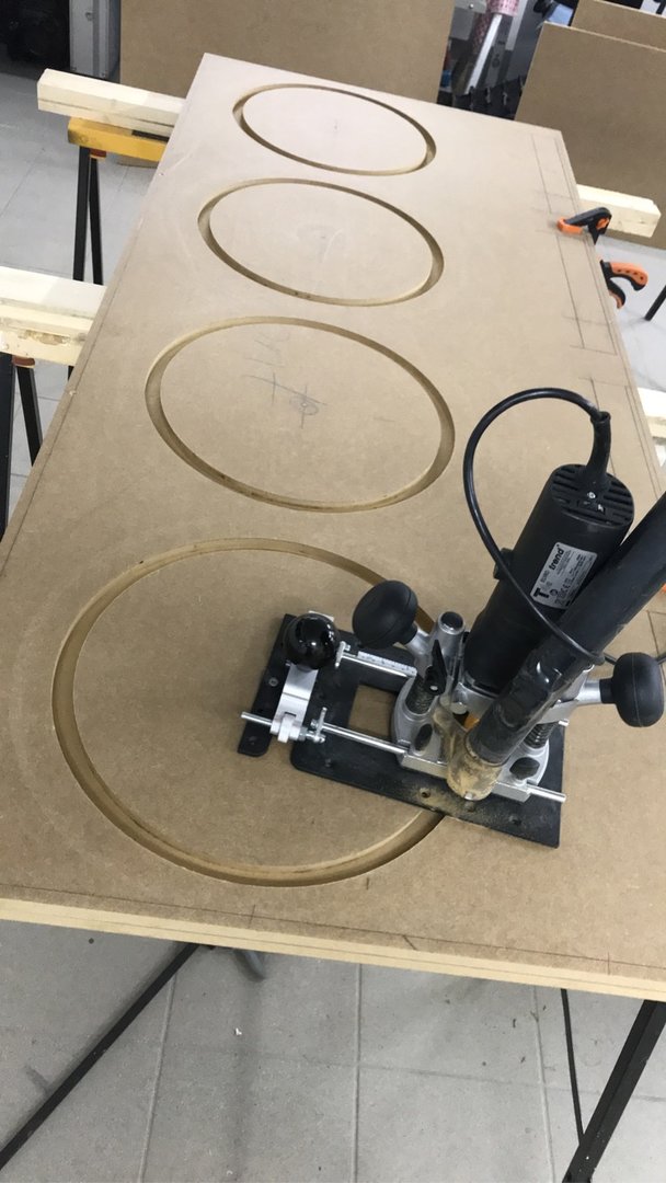

    Vinter/vår gikk til oppbygging av hjemmekinorom på nytt, og sommeren gikk til annen snekring. Men nå er dette prosjektet satt i gang med litt snekring i helgen.
    Siden jeg er veldig presset på takhøyde falt valget på å bygge alle 4 subbene sammen, siden jeg da sparer høyde på topp/bunn. Og sparer litt total vekt.
    Bruker tegningen som ligger tidligere i tråden.

    Noen ganger føles det som at fresing med sirkelanlegg er selve meningen med livet.
