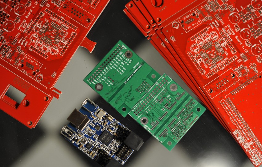

Med Audiolense XO på plass tvinger behovet for en Multikanals Digital til Analog Konverter seg fram. Prosjektet får herved arbeidstittelen "ODAC".
Jeg tok kontakt med Børge Strand-Bergesen (borge her på sentralen) og fikk en god pris på fire prototyppaneler for QNKTC AB-1.2 USB Digital-to-Analog Converter. Videre bestillte jeg en miniDSP USBStreamer som er et USB til 8xI2S -grensesnitt. Etter litt googling kom jeg over >denne< interessante tråden, og kjøpte sporenstreks to PCB for isolator for the MiniDSP USBStreamer fra JensH.
Nå er delene kommet.

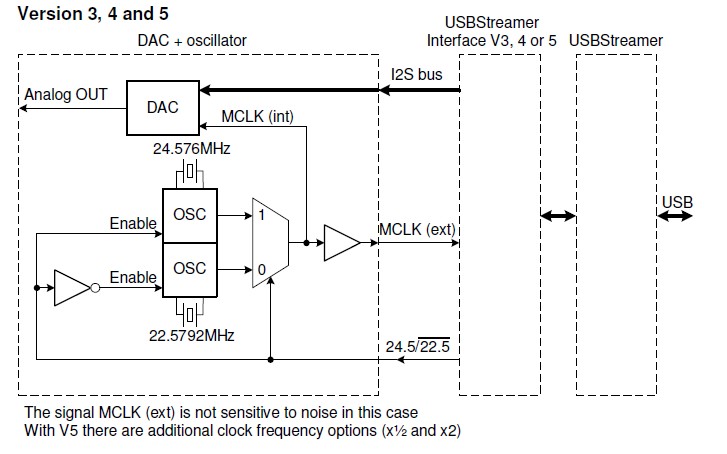

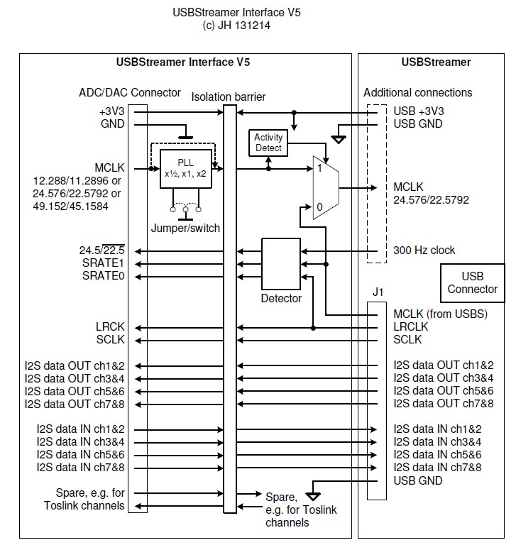

Her er blokkskjema for signalflyten mellom USBStreamer, isolasjonskortet, og DAC-en. Figurene er hentet fra diyAudio.
