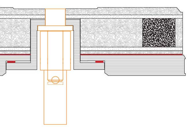

    KMMM
    27.10.2006
    196
    68
    Fin fin diskusjon her ;D
    mye bra å ta tak i. Jeg for min del har ikke kommet lenger enn til platetallerkenen.

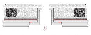

    Er det ingen som har noen kommentarer til tidligere vedlagt skisse?
    kan det være ulemper/fordeler med aluminium eller messing direkte mot senterleie (stål)? bør det i så fall dempes med en
    pakning?
    Hva med å dempe den nederste alu.tallerken mot resten? Tanken er at beltet (myllard tapen) skal drive denne.
    Bør da PVC tallerken isoleres fra alu.tallerken.
    (På tegningen er disse punktene merket med rødt)
    Er også usikker på om det har noe for seg å benytte både PVC og acryl i sandwichen. Kanskje bare PVC?
    Noen tanker? ::)

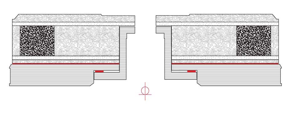

    Bare for å være litt mer presis:
    Slik vil senterleie plasseres i tallerkenen.
    Øverste del er av stål og nederste del av messing.
    kjetinho
    22.03.2005
    788
    22
    Er det ikkje ein viss fare for at vektfordelinga kan bli ujavn i tallerkenen med hulrom fylt med blyhagl?
    Angåande kva materiale som bør/ikkje bør ligge mot kvarandre i tallerken og veit eg ikkje kva som er best, men kan den byggast slik at du har høve til å præve litt forskjellig, kan jo det vere spanande.
    KJ
    Vær oppmerksom på forholdet mellom vektfordlingen (vertikalt) i tallerken, draget fra drivreima, og «vaklepunktet» i lageret. Jeg har ikke noen veldig klar ide om hvordan dette forholder seg ift. din plan og det konkrete lageret, men jeg tror jeg ville ha vurdert et lavere tyngdepunkt og «høyde» for drivreima ift. hvordan jeg leser skissen som du har på tallerken; dvs en høyere tallerken kanskje en cm eller to, litt avhengig av hvor høyt tyngdepunktet blir etter blyladdingen.
    Jeg tror også jeg ville ha vudert litt luft mellom selve tallerkenen og hylsa du tenker å montere lagertappen i, tilsvarende i topplagene ift lagertappen, evt også litt høyere topplag. Meningen bak mine forslag er at vibrasjonsenergien fra lageret ikke skal ha direkte kontakt med vinylplata, men skal vandre igjennom hele lagdelingen av platetallerkenen.

    KMMM
    27.10.2006
    196
    68
    jeg er med.
    Må tenke litt på den.
    Men hvis det er luft mellom tallerken og hylsa vil det vel kanskje bli slark?
    kraften fra drivreima vil muligens trekke tallerkenen ut av ballanse hvis det ikke er noe mellom som holder den på plass.
    Kanskje det må være et spor i den neserste tallerkenen(alu.) som holder den på plass. Men da snakker vi om en veldig komplisert sak.
    Jeg vet ikke helt hvordan det skal løses...
    Er med på de andre tingene du nevner.
    Når det gjelder mengde blyhagl i hvert hulrom tror jeg jeg skal klare å få det bra med en god vekt.
    Fyller opp ett hull og veier innholdet, deretter veier jeg opp de andre hullene helt nøyaktig.
    Å få tak i blyhagl derimot blir kanskje ikke så lett :-\

    KMMM skrev:
    jeg er med.
    Du kan evt skru sammen metalldelene - dvs hylsa og «bunntallerken», slik at geometrien her ift lageret blir «fast», og bruke evt dempemateriale i lagdelingen oppover - «dødt» tror jeg det blir uansett. Jeg tror du anasett bør bruke lim (av et eller annet slag) i lagdelingen og mot bunntallerkenen.

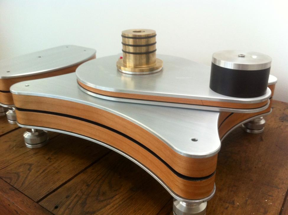

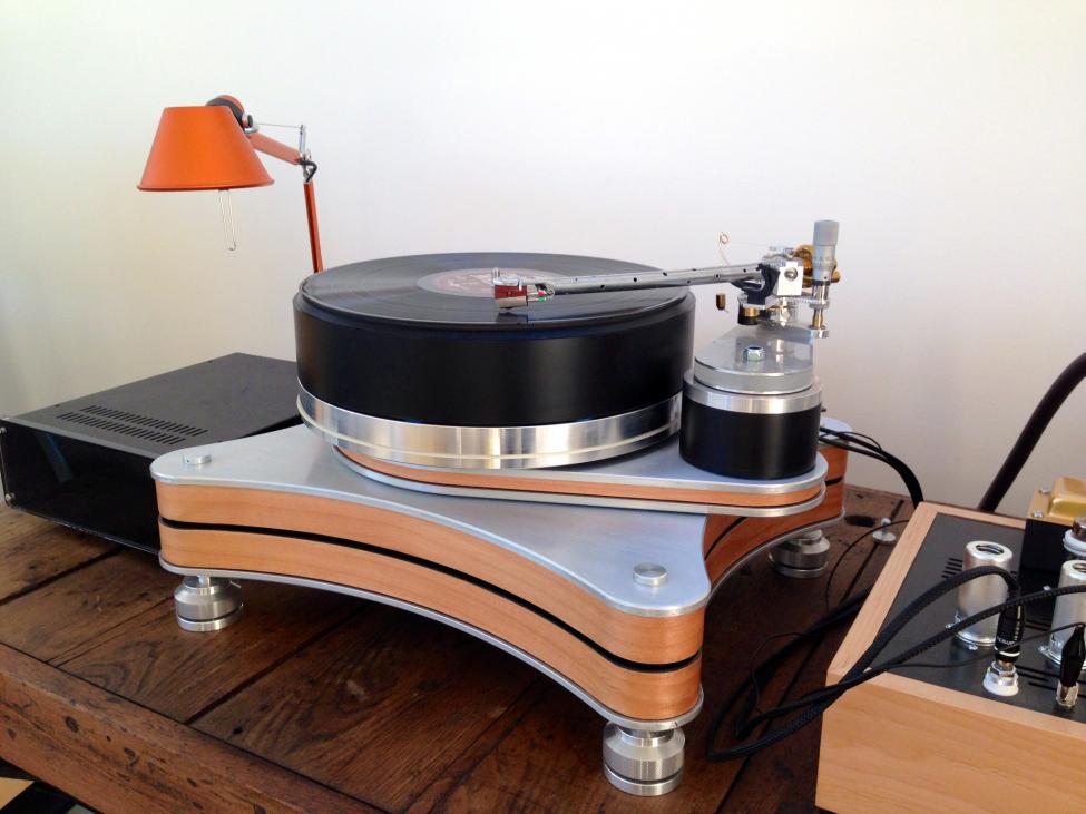

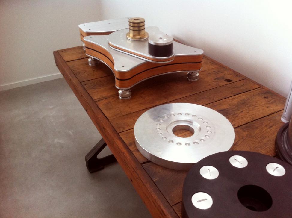

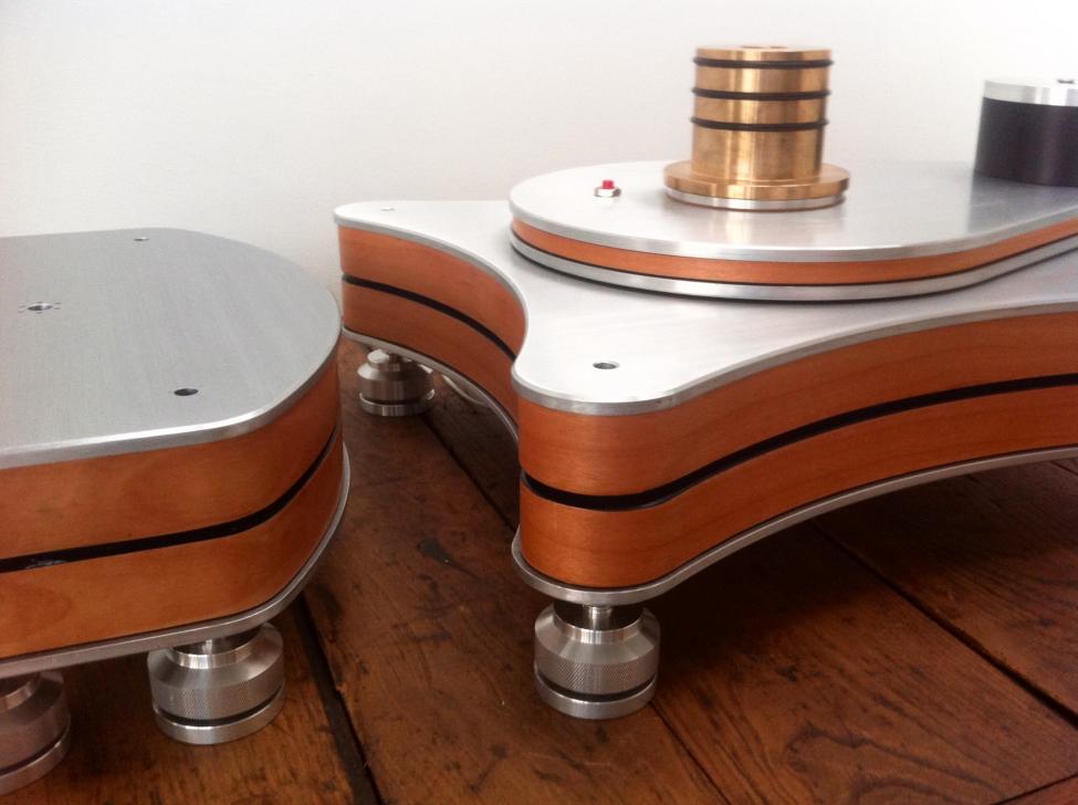

    ja, ja... Ting tar tid. Det er sikkert. Jeg ser jeg startet på dette i 2009....Jeg er vanligvis ikke så treg!
    Men det skjer jo litt sånn av og til. Nå har jeg kommet et stykke lenger på mitt platespillerprosjekt.
    Sånn foreløpig ser det ut til at det kan bli bra.:p
    det skjer vel litt mer etter hvert også...;)

    Utfordringen med å bruke så lang tid er at noen av leverandørene er konk når jeg nå tar det opp igjen nå.
    Det betyr at en må improvisere og tenke nytt...
    Lageret er nå på plass. Det gir en imponerende og stødig feeling.
    brukte Mobil 1 ESP Formula 5W-30. Da må det bli bra!

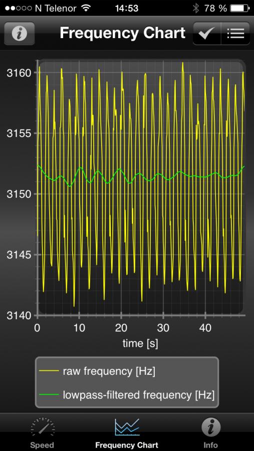

    Liten oppdatering:

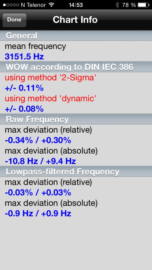

    Maskineriet har vert i drift over sommeren og jeg må si meg fornøyd. Har byttet motor og motorstyring (den andre er lagt på vent)
    Maxon styring og Maxon motor. Denne kan justeres og skrues til en blir blå. Har gitt meg nå - tror jeg...
    Spiller veldig bra!
    Måler faktisk ganske bra for å være reimdrevet.
    Kan sikkert bli bedre med kortere reim av annet materiale. Det må vel prøves...

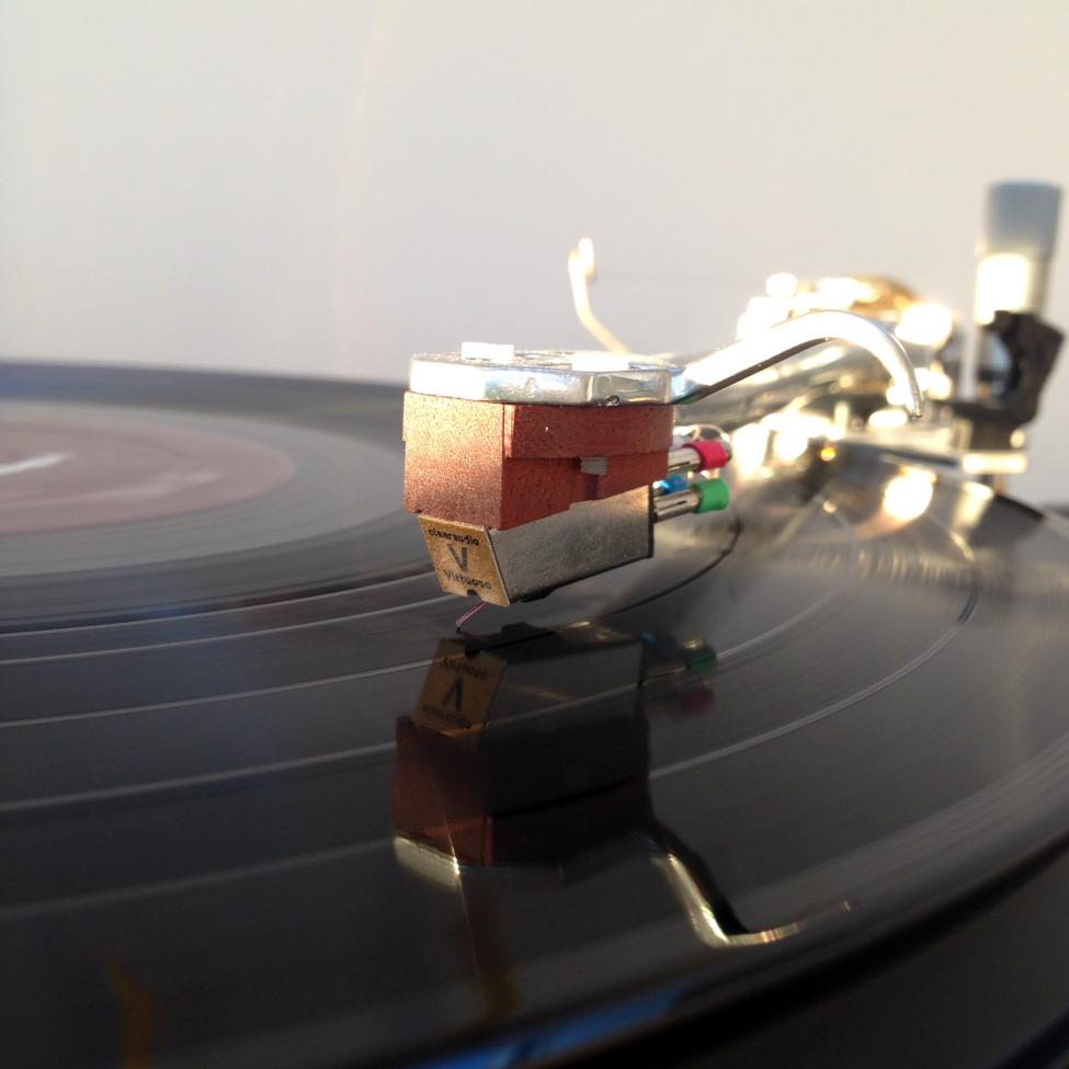

    Fikk tilbake min Virtuoso Wood fra Sound Smith med full mod. (kjøpt billig her på sentralen)
    Klarte å knekke den nye nålen etter bare to timer!
    De synes sikkert jeg var så klossete hos Sound Smith at de fikset den en gang til nesten gratis for meg...
    Jeg er veldig glad for det - for dette er en helt fantastisk bra pick up.

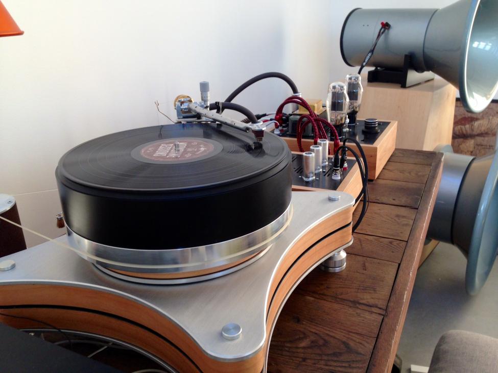

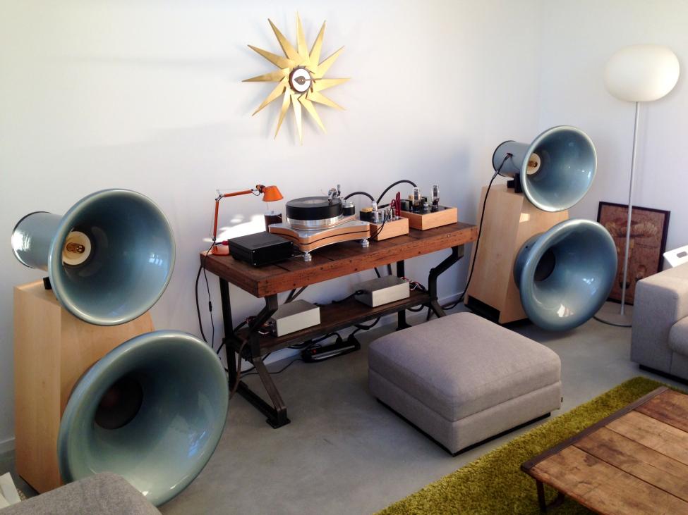

    madman
    1.178
    660
    Sætre
    Hei er noe veldig kjent med horna dine. Tror dette er noe jeg bygde engang.
    Mye godlyd der fornøyd ?
    -m
    KMMM
    27.10.2006
    196
    68
    -m
    Stemmer det, ja. :)
    Da var de en annen farge også.
    Det er gjort en del med dem siden da.
    Både komponenter og utseende.
    Veldig fornøyd med dem.
    trosse1
    22.02.2012
    2.676
    2.407
    75
    Skikkelig kult å spennende anlegg,kan tenke meg det er fløyel for øre.
    Er det Lowther som sitter på toppen?
    madman
    1.178
    660
    Sætre
    Tar meg friheten til å svare siden det var meg som byggde disse. Bredbåndselementet heter AER BD3. Et bedre element enn Lowther noen gang har levert. Kostet den gang 33K for paret :cool:
