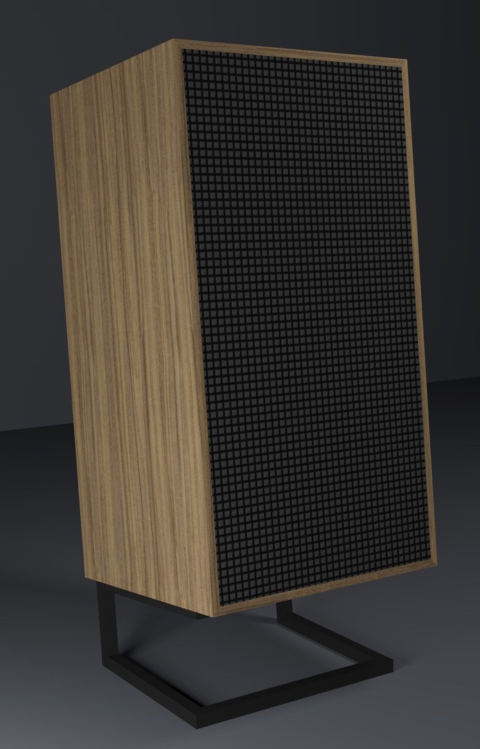

Her går planer fremover i raskt tempo. @Snickers-is har tatt på seg oppdraget med design av kabinetter og dette blir veldig bra. Han jobber med siste finpuss og beregninger, for at alt skal bli så optimalt som mulig. Ligger an til en voksen monitor på 70 liter, som krysser mellom Klipsch og JBL i utseende. Som stativer er disse kjøpt inn:
Merker at jeg gleder meg enormt til sluttresultatet.
