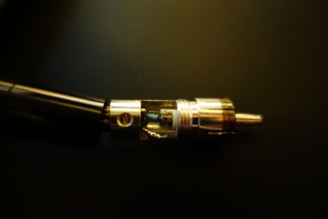

Et lite siste forsøk (fra min side) for å hjelpe:
Beklager et litt dårlig bilde i farten men...
Gi fa.. i å tenke på kobberskjermingen.
Koble (skru) de røde fast til senterskruen på din plugg (den fremste skruen på bildet av pluggen du linket til) - slik den blå lederen er festet på mitt bilde.
Så tar du de hvite og skrur fast til skjermen (den midtre skruen på bildet av den pluggen du linket til) slik bildet her (litt utydelig) viser at den uisolerte lederen på bildet er loddet fast til skjermen. Dette gjør du for pluggene i begge ender av kablen.
Om du har rotet bort den ene pluggen, så har du jo 4 stk - og kan utmerket lage ferdig kabel for den ene kanalen og teste om det er lyd i den:confused:
Eller... er dette en spøk for å teste hvor tålmodige vi på HFS egentlig er?

Fikk det til. Men jeg måtte isolere lederene i delen som berørte skrupunkt nummer 1, for å separere pluss og minus. Jeg brukte pakketape, lurer på om de ødelegger for lyden? Flott lyd så langt, de koster jo 3-4000 ferdig terminerte disse kablene og vinner masse tester.

panther:
Jeg mener at det er for mange ledere til at alle kommer gjennom det første skrupunktet, ikke senterfestet men den for kappen. med isolasjonen på, den røde og hvite ville jeg ikke fått lederene gjennom så jeg avisolerte og isolerte igjen med pakketape. Det var egentlig ikke med vilje. Lyden er tilstede ihvertfall og den er bra enda den trenger noen timers innspilling.
