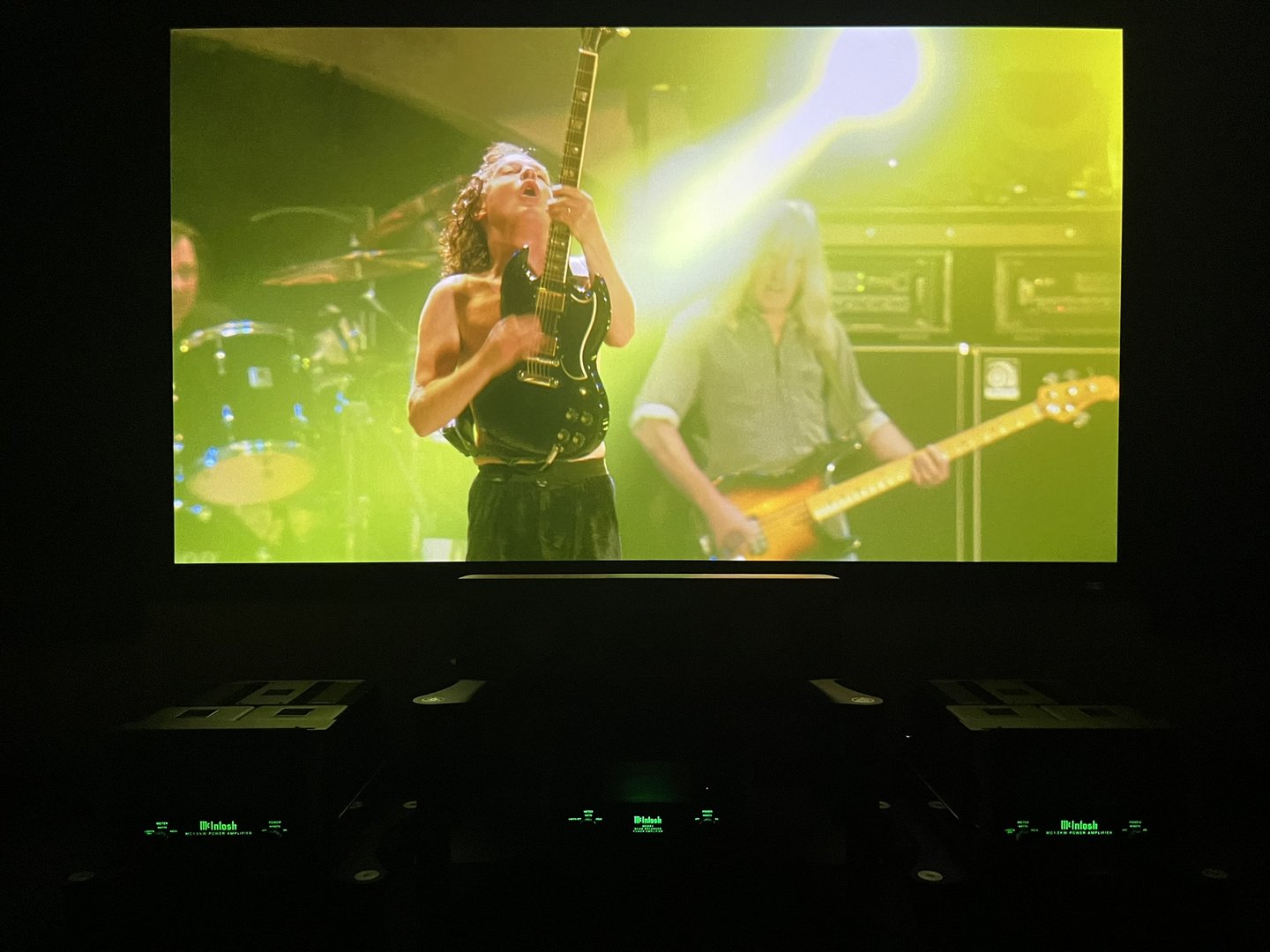

    Sånn ser det ut nå. Forøvrig så ble det en tur på sparket til Etne i går. Det dukket opp et par DIY kasser med PD.2150 elementer i. De er bygget av Per Morten her på HFS for noen år siden, men ut i fra tråden hans så tror jeg ikke at han brukte dem noe særlig. Finishen er ikke allverden, men det kan ordnes på. Alternativet er jo å finne på noe annet spennende med elementene...;)

    Khorna ender nok tilbake på langveggen selv om hjørneplassering på kortveggen ga ganske bra bass på enkelte sanger. Jeg vurderer falske hjørner rundt dem hvis det skulle hjelpe. Nå får jeg teste ut disse subbene etterhvert og se om det blir noe bedre. Jeg har et par Midgard Oberon 6.1 eller en Crown K2 til å drive dem.

    Anlegget er flyttet tilbake på langveggen og Khorna er plassert nærmest mulig stereobenken, langt i fra hjørnene. Subbene er ikke tilkoblet, men spiller med på sanger med mye bass. Har kastet opp noen akustiske tiltak bak godstolen. Uten tvil best lyd her inne så langt :)

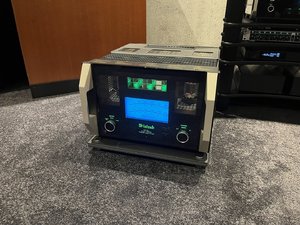

    Som det står nå så driver MC75 blokkene Khorna og Midgard 6.1 blokkene driver subbene. Jeg veksler mellom MC75 og Crown K2 til å drive Khorna med tanke på rørene i MC75. Jeg har latt anlegget stå å spille noen timer på kveldstid og da har jeg brukt K2 for å unngå unødvendig brukstid på rørene. Mulig at jeg endrer dette til K2 på subbene og MC75/Midgard blokkene til Khorna.
