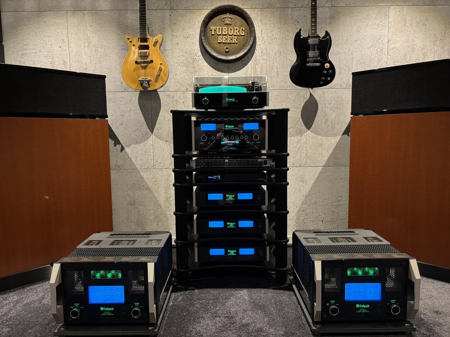

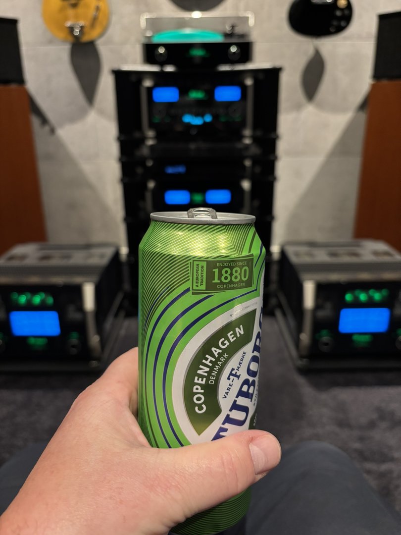

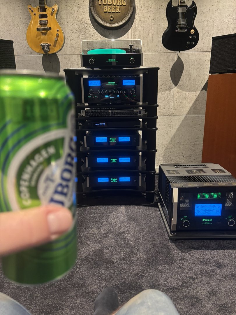

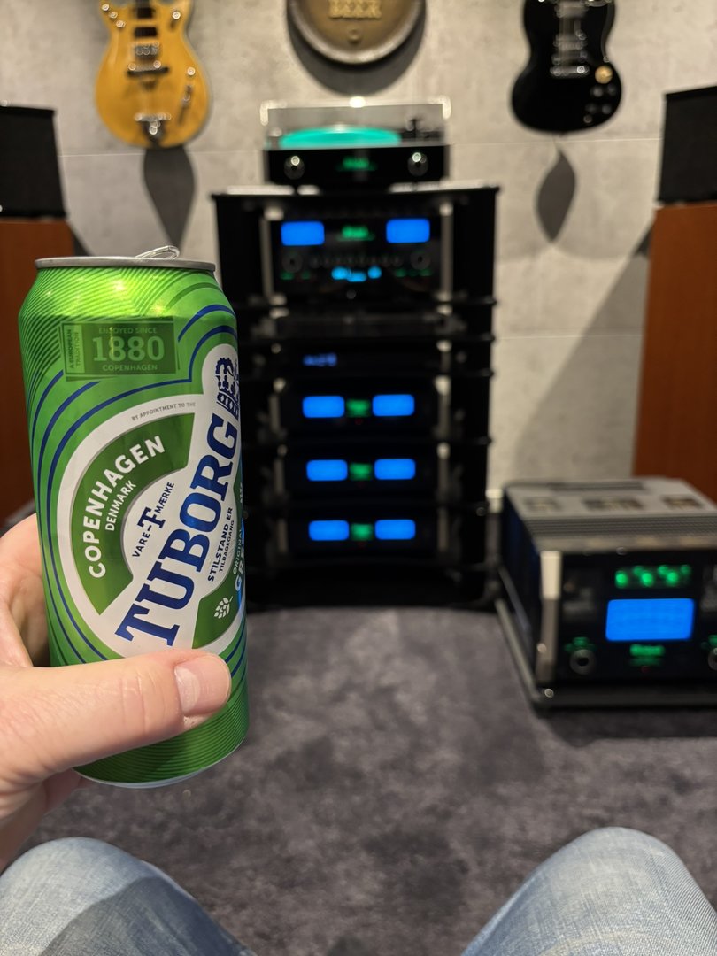

    Ellers vil jeg jo si at denne sweet spotten er beregnet for mye moro og et par Tuborg passer perfekt her

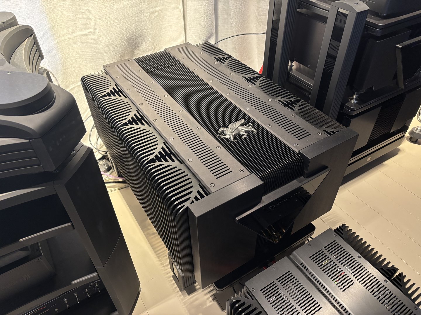

    Jeg tviler på at Midgard blokkene gikk tomme med tanke på størrelse på rommet kontra størrelsen på disse monster subbene, men jeg vet jo ikke. Som sagt så brukte jeg jeg en Crown K2 på 2 stk. ShyHorns i det andre rommet og indikatorene var aldri oppe på gult nivå selv om jeg spilte høyt. Hvis jeg skulle velge mellom nye forsterkere på 4 stk. ShyHorns eller 2 stk. nye ShyHorns med Midgard forsterkere, så er valget enkelt for min del :giggle: (y) (y)
    Mulig det var øra som gikk i protect. Sykt trøkk var det i hvert fall og det blir noe tamt å spille AC/DC her hvis det er brystkassebassen en er ute etter. Har prøvd litt nå og skal bassen nærme seg ditt nivå brenner sikkert mellomtonene og diskanten opp.
    Nok en gang bevis på at det ikke er noen fasit på hvordan det skal være - Det viktigste er jo egen trivsel og i så henseende er jo den basskontrollen din genial.

    Jeg har jo en Crown K2 og en Crown XTI 4002 som begge skal være omtrent like med Midgard blokkene i oppgitt effekt. K2 på 2x550W, 4002 på 2x650W og Midgard blokkene er på 1x600W, alle oppgitt i 8 ohm. Jeg skal prøve å koble opp Crown forsterkerne på ShyHorna en gang. Begge disse har jo indikatorer som viser grønt, gult og rødt nivå. Hvis de lyser rødt, så vil jeg ha behov for mer effekt.
    Ja som sagt så har jeg blitt avhengig av å kunne justere bassnivået uavhengig av volumet. Jeg justerer dette like ofte som jeg justerer volumet. Jeg har jo en MiniDSP SHD som jeg tenker å bruke på subbene bare jeg får fingern ut. Jeg kommer til å ha forforsterker utenom og vil da kunne justere bassnivået på samme måte som som jeg gjør med Velodyne SMS-1 i dag.

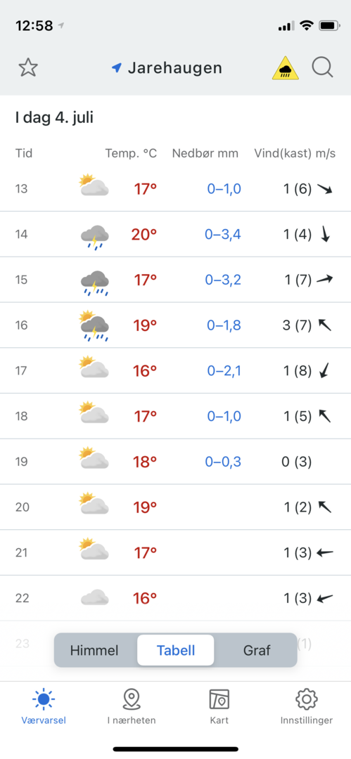

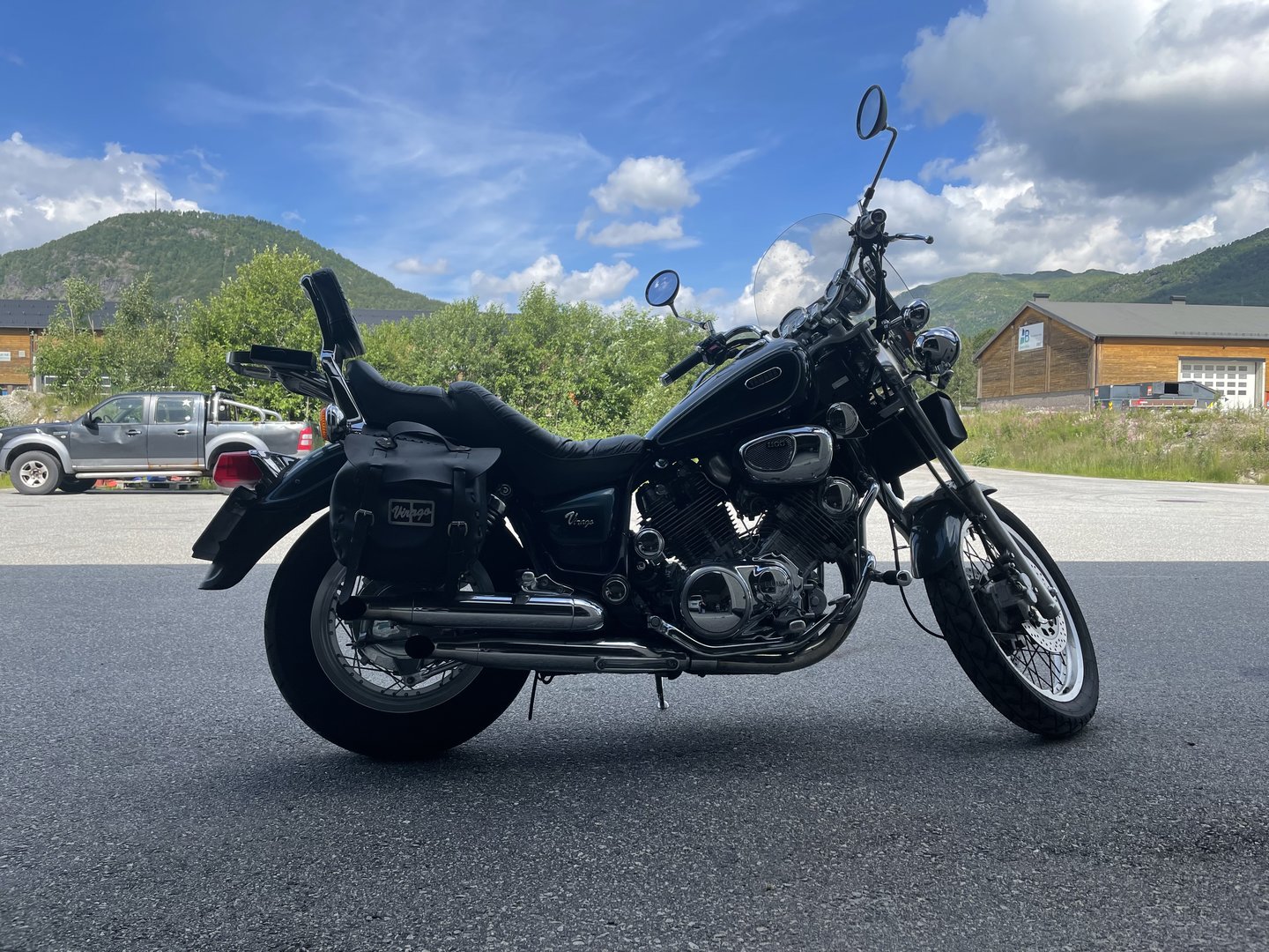

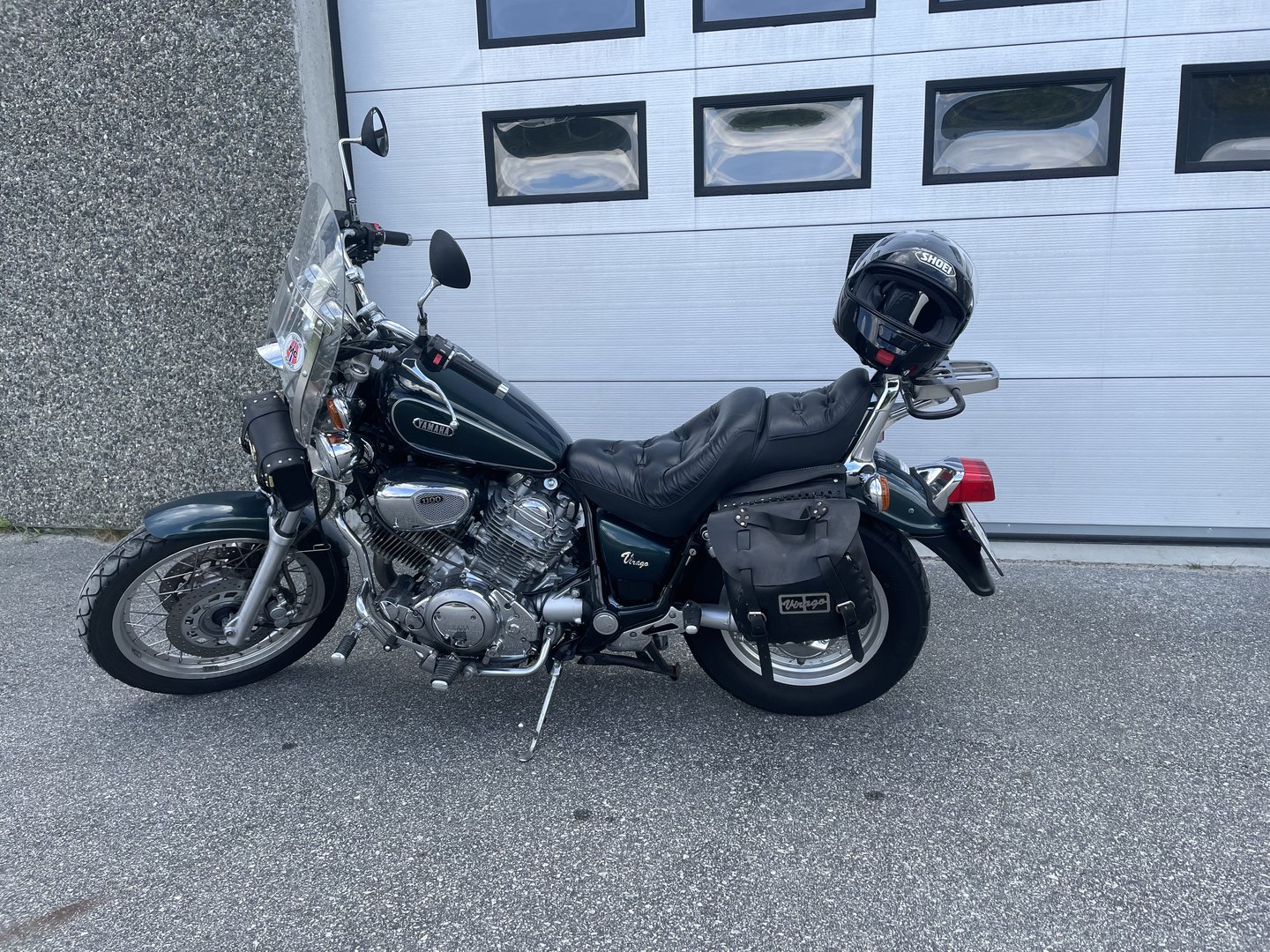

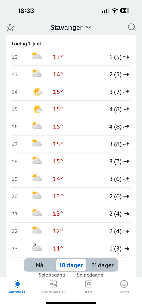

    Forøvrig så melder YR et kraftig tordenvær nå snart, så da var det bare ned i kjelleren å plugge ut det man kan. Jeg hentet også motorsykkelen i dag. Den står vanligvis på jobben, men akkurat i ferien står den hjemme :)

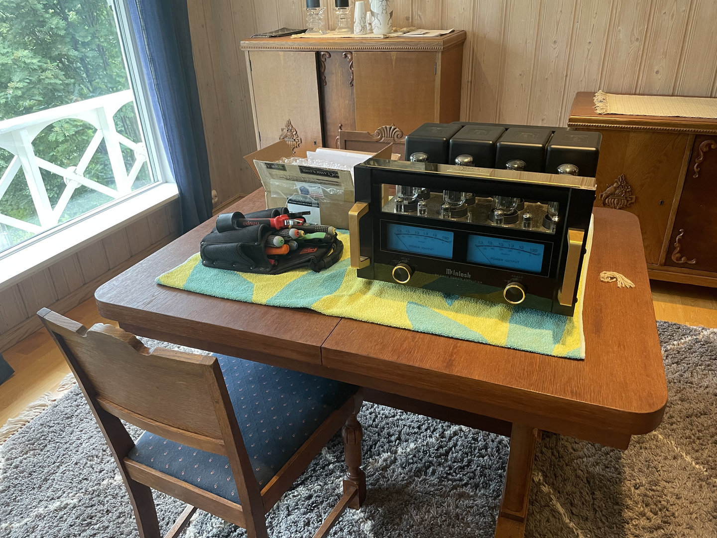

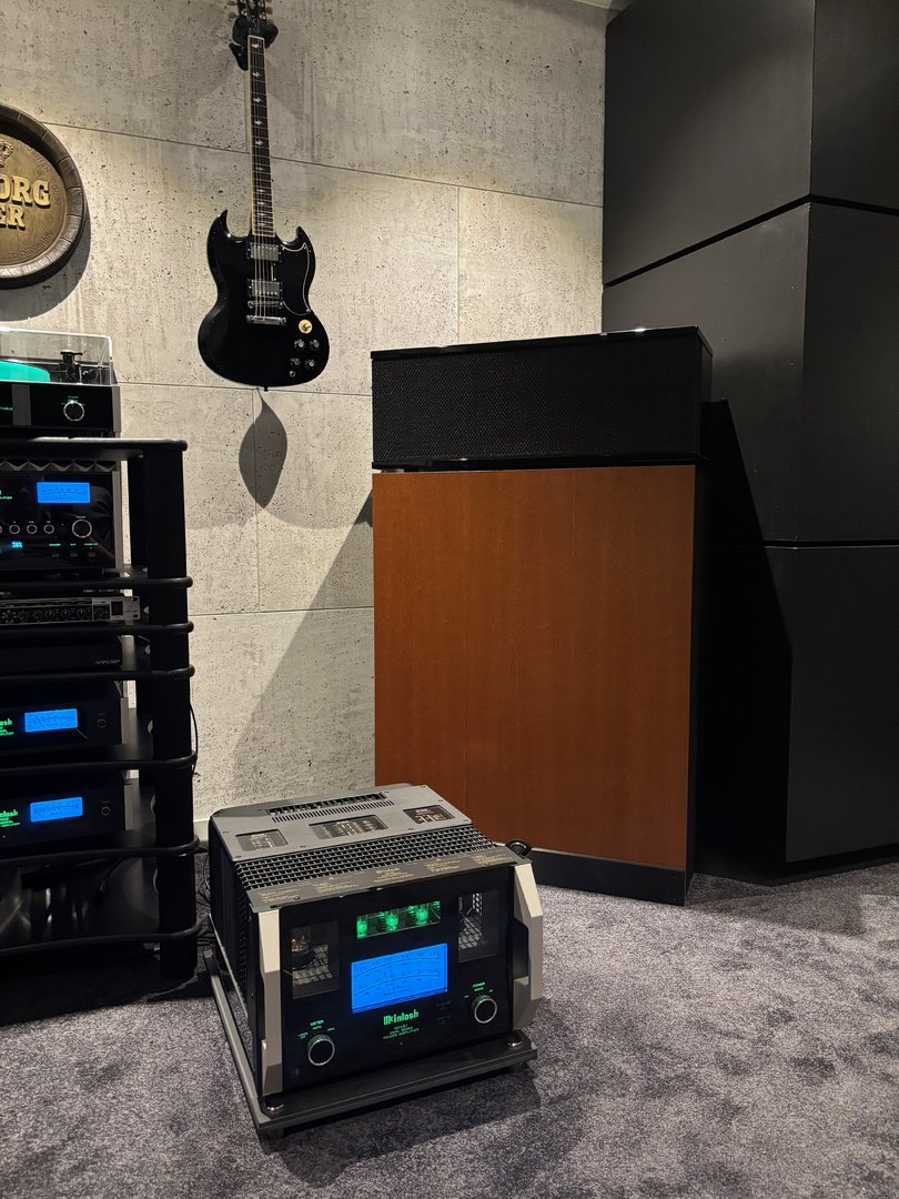

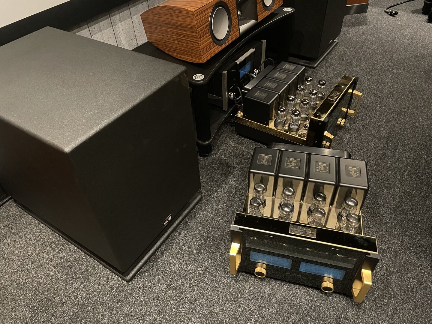

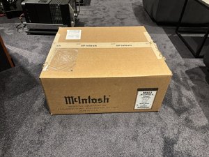

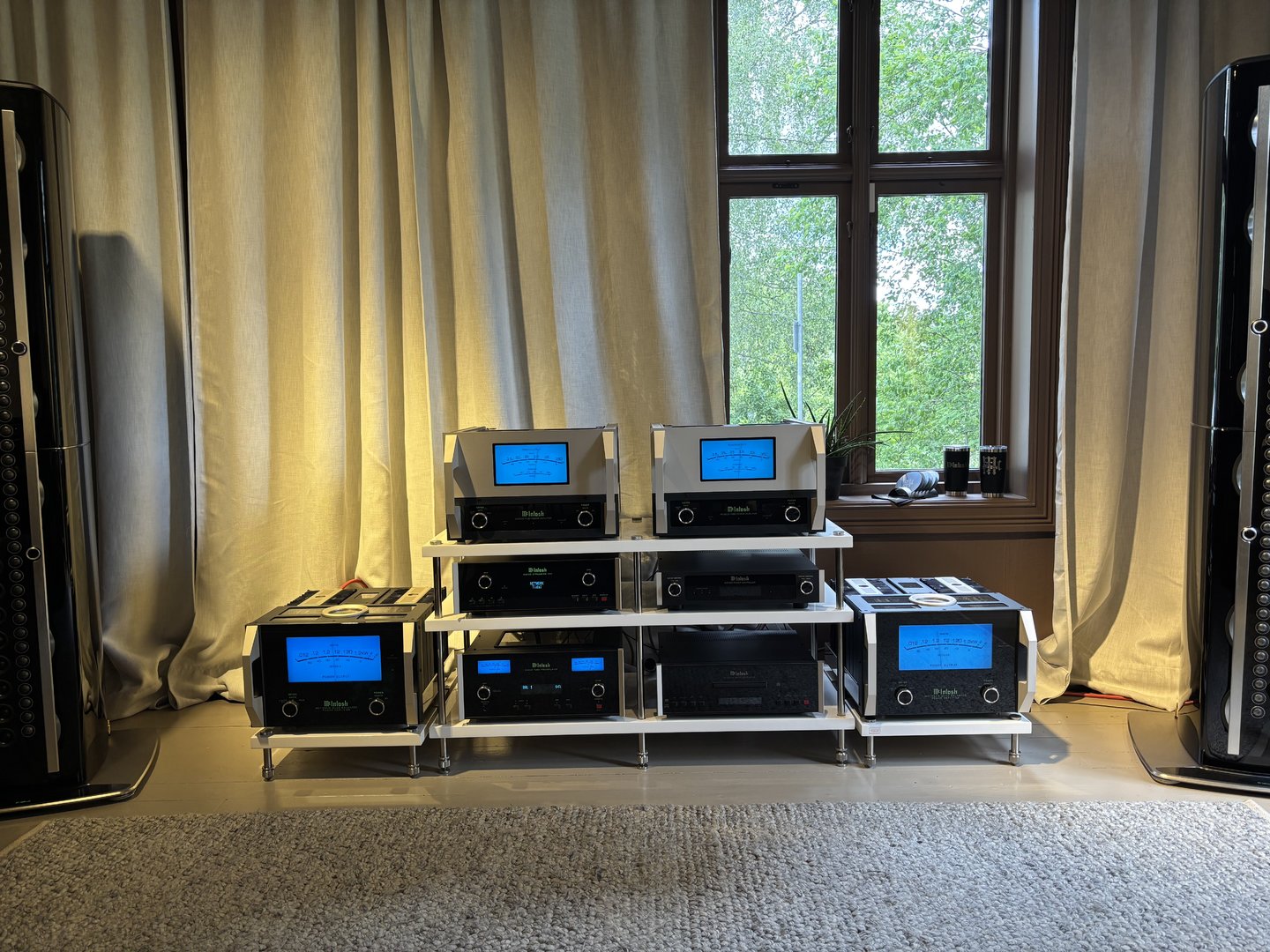

    Etter å ha stått på spisebordet oppe i stuen i over 2 uker, så fant jeg ut at jeg fikk manne meg opp å slepe MC2000 nr. 2 ned i kjelleren før fruen kommer hjem. Den må inn til Neby på rep. etterhvert. Det er noe feil/varmgang på lysene i VU-meterne, men den skal virke. Jeg tenkte å bi-ampe en MC2000 på hvert K-Horn. SVS’ene blir flyttet bak på hver side av sofaen der de har stått før.

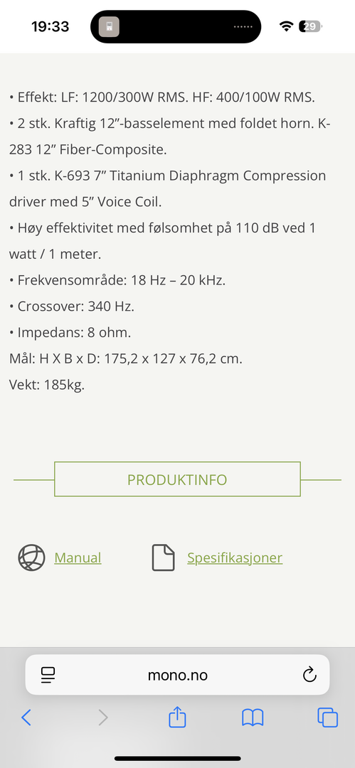

    Er det 8ohm`s elementer i subbene? Hvis det er det så kan du jo prøve å kjøre forsterkeren(e) i bridge og parallell koble subbene slik at impedansen blir 4ohm. Litt tøffere for forsterkeren men mulighet for bitte litt mer effekt.

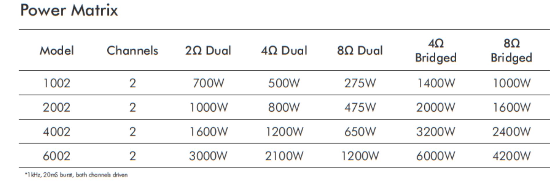

    Jeg vet jo ikke, men jeg tviler vel på om det hjelper å brokoble. Man risikerer at impedansen går godt under 4 Ohm i enkelte områder og det så ikke ut som at 4002 hadde lyst på noen særlig tøffere last enn den hadde. Siden det tilsynelatende så ut som at K2 ruslet avsted på tomgang, så lurte jeg forøvrig på om jeg skulle koble alle 4 subbene på den og se hvordan det ble :)

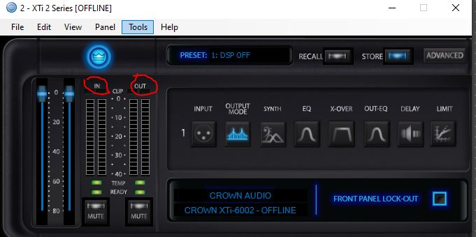

    Klippet ampen på input eller output ? K2 har to muligheter for input gain. Så den kan ha høyere volt inn. Vet ikke hva du har satt den på.
    Shy kom meg rett før meg 😅. Som hun sa.

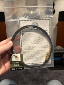

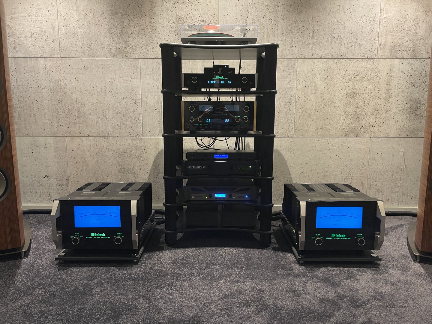

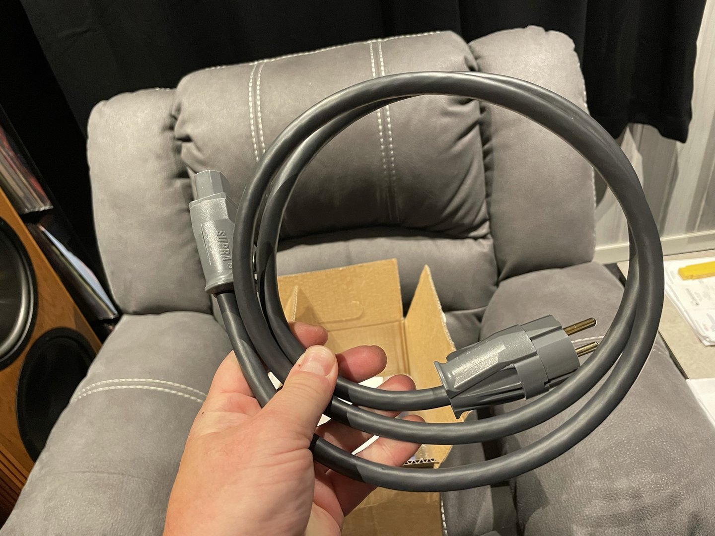

    Det dukket plutselig opp en Crown K2 til en grei pris, så da er den på vei i posten. Jeg vurderte en til XTI 4002 som lå på Finn, men fikk aldri helt bestemt meg. Da blir det (foreløpig) 2 stk. Crown K2 på ShyHorna og så får jeg se det an litt. Det hadde fristet med XTI 6002, men det er nå 60K hvis jeg må kjøpe 3 stk. nye. Hvis K2’ene driver dem greit, så tviler jeg på at det blir 6002 med mindre det dukker opp noen gode bruktkjøp.

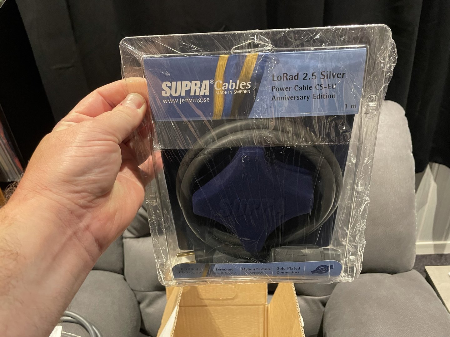

    Jeg fikk også noen Supra LoRad strømkabler i passelige lengder her om dagen, så nå fikk jeg skiftet ut en del av dem.

    Gode kabler for lite penger. :cool:

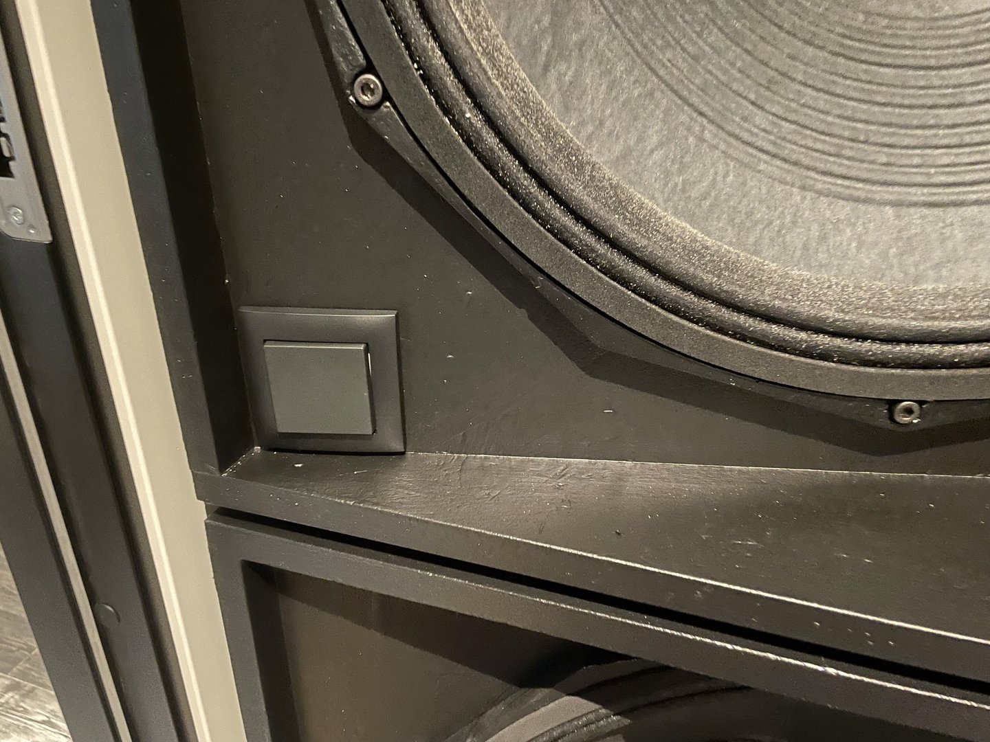

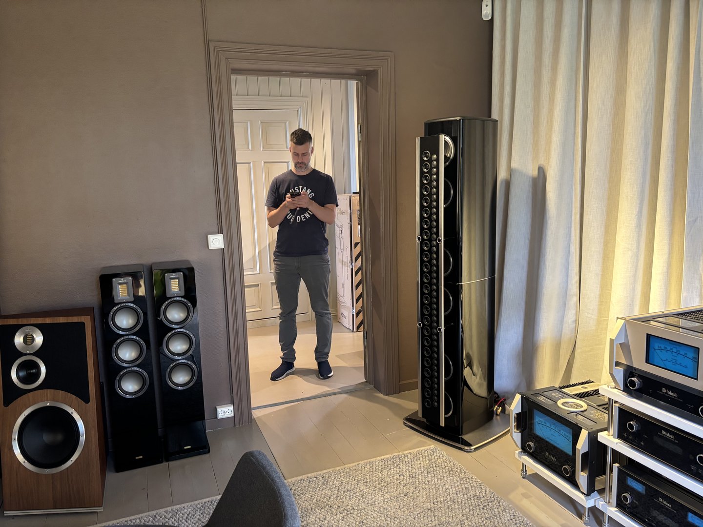

    Så fikk jeg endelig bestemt meg for hvor lysbryteren skulle stå. Den stod innforbi døren, men et par ShyHorns klint (nesten) inn til veggen gjorde at jeg måtte fjerne den. Bestilte sorte deksler og monterte den på den ene subben. Kjekt med trådløse X-komfort brytere hvis det dukker opp noe uforutsatt (y)
