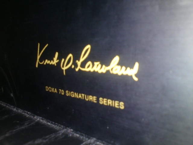

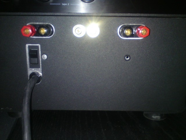

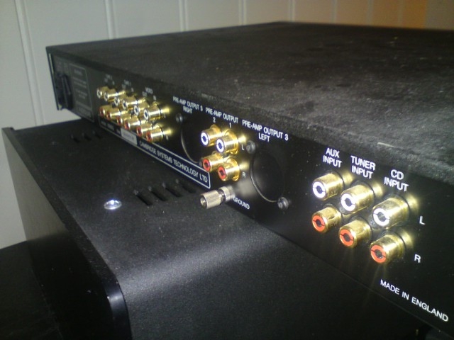

    Er det noen som betaler penger for en 70 Signature nå til dags?
    Bruktmarkedet er ikke akkurat brennhett.
    Har en slik som jeg skal selge for en kollega.
    Sist jeg solgte en sølv SE, fikk jeg vel til slutt 2000,- for den.
    Var dessverre ikke rare bildene jeg hadde tilgjengelig.
