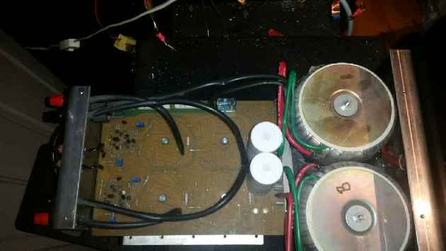

    Er det mulig å se forskjell på Doxa 70 Signature og Doxa 70 Signature MK2? Isåfall -- hvordan?
    LESSisdox@
    16.10.2006
    732
    262
    Åkrehamn,karmøy
    lagt til Mk1bilde
    Hei
    Signature i mk1 er sort frontplate /mk2 er blank,,,,og på noen mk2 så er det 2 kondisser mot 4 på mk1/sort front ,,,
    men det er jo enkelte mk2 som også har 4 kondiser så der er vel litt av vert der ute.
    Mvh Roy
    Bulter
    18.02.2003
    1.760
    3.484
    Hei Flipp.
    Det er etterhvert mange Doxa-bokser som har blitt oppgradert, så det du nevner er veldig interessant.
    Men hva skal en legmann se etter her?
    Bare to kondensatorer og nesten ikke noe annet :cool: De mange oppgraderingene av Doxa opp gjennom årene er det nesten umulig å holde styr på...
