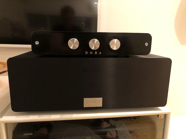

    Hei Doxa-venner!
    Jeg har fått tak i noe veldig gammelt Doxa utstyr. En stereoforsterker, som ser veldig hjemmelaga ut. Er nok fra seint '70 tall eller tidlig '80 tall. Denne har aldri vært modifisert på noen måte. Og så er det en preamp, (omtrent like gammel) Doxa 01, med en passiv boks for flere innganger, kan det se ut som. Jeg lurer på om ikke eieren har enda en pre stående, som er enda eldre.
    Det er ikke liv i forsterkeren. Kondensatorene ser fine ut, men er vel for lengst uttørka. Sikringer er i orden. Går ut fra at den virket når den ble satt på loftet for ca 17 år siden. Jeg har ikke åpnet eller sjekket preen. Er det håp for dette, eller er det bare å levere på skrothaugen? Jeg kunne tenke meg å koste på ampen noen få tusen hvis det er verdt det, og den har grei lyd. Kunne jo ha brukt den på mine Seas kit 03, for eks. Ampen har tidligere vært brukt til å drive noen svære Magnepan MGII, med greit resultat.
    Jeg vet ikke om utstyrer har blitt kjøpt av Lauvland direkte. Vet at karen som eier det brukte mye å gå på Obowatt i Kristiansand på den tiden, men husker ikke om de har solgt noe av dette.

    Har fått meg en 07 forforsterker og lurer på en ting.
    Som man kan se av bildene er det en «Phono»inngang,
    men ingen switch/justeringsmulighet i front som noen
    andre 07er har.
    Likevel ser man at det går en kobling ned til kretskortet.
    Vil det si at det ligger en riaa i denne forsterkeren?
    andre 07er har.
    07 er et rent passivt trinn, så dersom det IKKE er batteri eller strømforsyning til boksen, er det ikke RIAA i den. Gjetter at de har montert den bakplata de hadde for hånden, så det ikke er samsvar mellom merking og funksjon på inn- og utganger.

    07SE var , såvidt jeg husker, en aktiv pre med separat strømforsyning. Den fantes i Line og Riaa Line. Jeg kjøpte 07 SE Riaa Line MC ny tidlig på 90 tallet. Tror alle kabinette var like , Riaa Line hadde Dip switcher i det firkantete hullet i MC versjon.
    LESSisdox@
    16.10.2006
    732
    262
    Åkrehamn,karmøy
    Er en Aktiv Pre m ca 6db gain
    Og på bilde så ser det ut som en 07 uten RIAA
    Koble inn ditt riaa i den inngang så har du kontroll på kor det står
    Mvh Roy
    RM

    DOXA 07 kom i tre utgaver:
    07 SE - den på bildet. enkel krets uten riaa innebygget ( begge output er på 0 grader og denne kan ikke brukes til kvasibalansert )
    07 linje - dobbel parallell linjeforsterker med hhv 0 og 180 grader utgang.(fase) Mulighet for å kjøre såkalt "kvasibalansert" doxa system
    07 riaa - aktiv linjedel med riaa og dipswitcher i hullet.
    Alle 07 forforsterkerne bruker den legendariske Toshiba K170 J-fet transistoren som Nelson Pass forguder i dag. (Pass Labs og FirstWatt)
    For enkelthetsskyld ble den samme bakplaten brukt på alle utgaver.
    I dag finnes det også en del 07 passiv da en del har blitt bygget om i årenes løp. Det finnes også ulike graderinger av passiv.

    På bilde ser man flere transistorer.
    Hva gjør de i en passiv pre. ????
    Håkon_Rognlien
    6.924
    11.950
    andre 07er har.
    Håkon Rognlien
    Det er bare å krype til korset, og innse at der tok jeg feil, gitt! :)
    Hei!
    Da lurer jeg på om det finnes en utgave til. Hadde en 07SE med RIAA og dobbel parallell linjeforsterker. Eier den ikke nå lenger, så jeg kan dessverre ikke avsløre innholdet.
