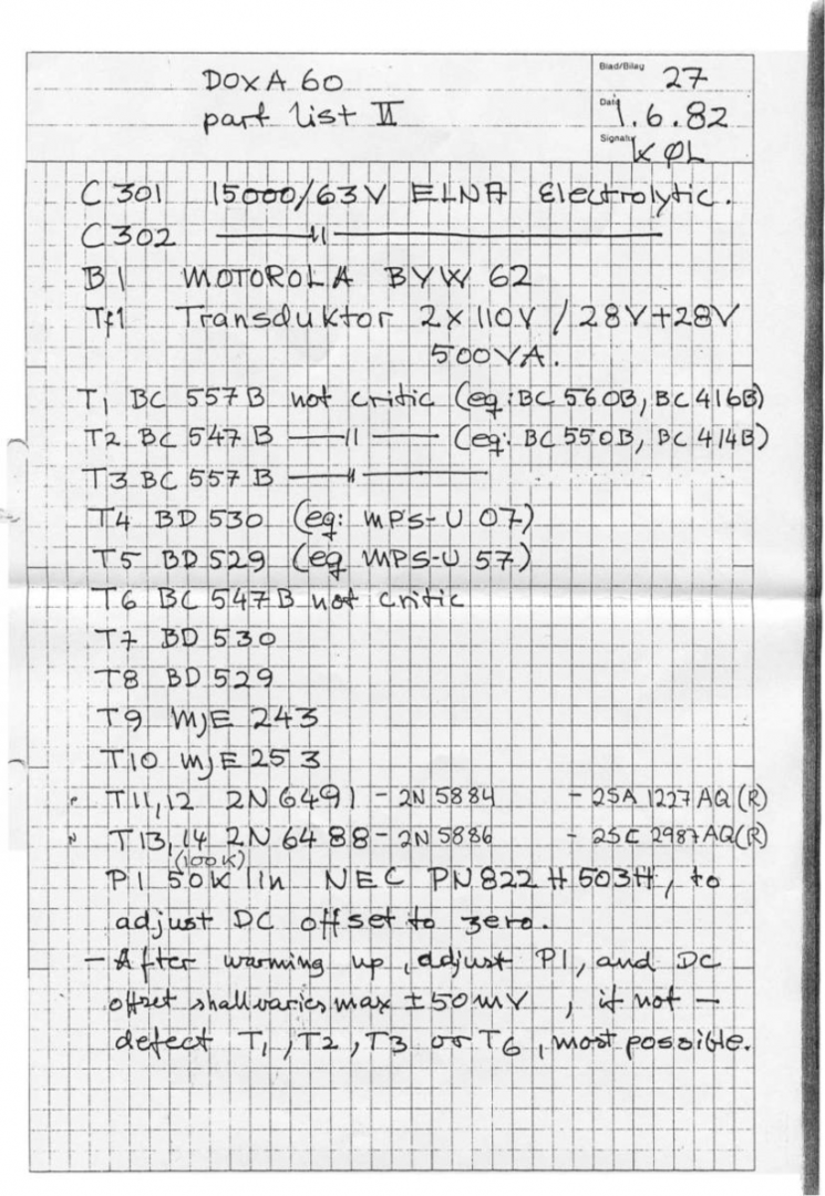

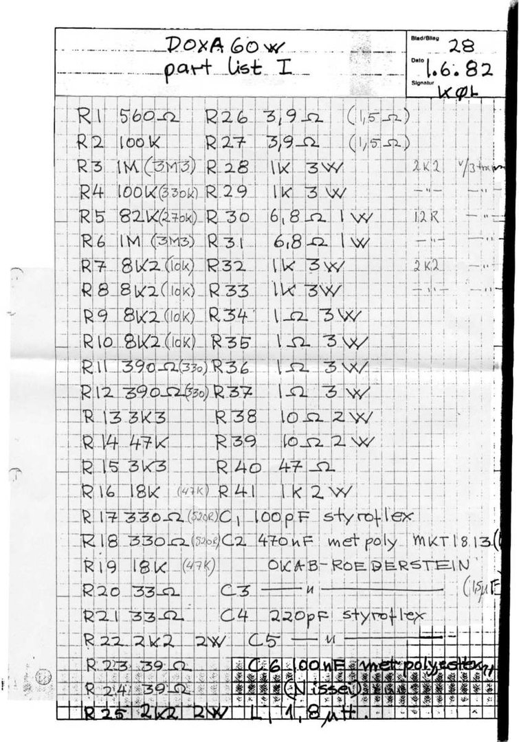

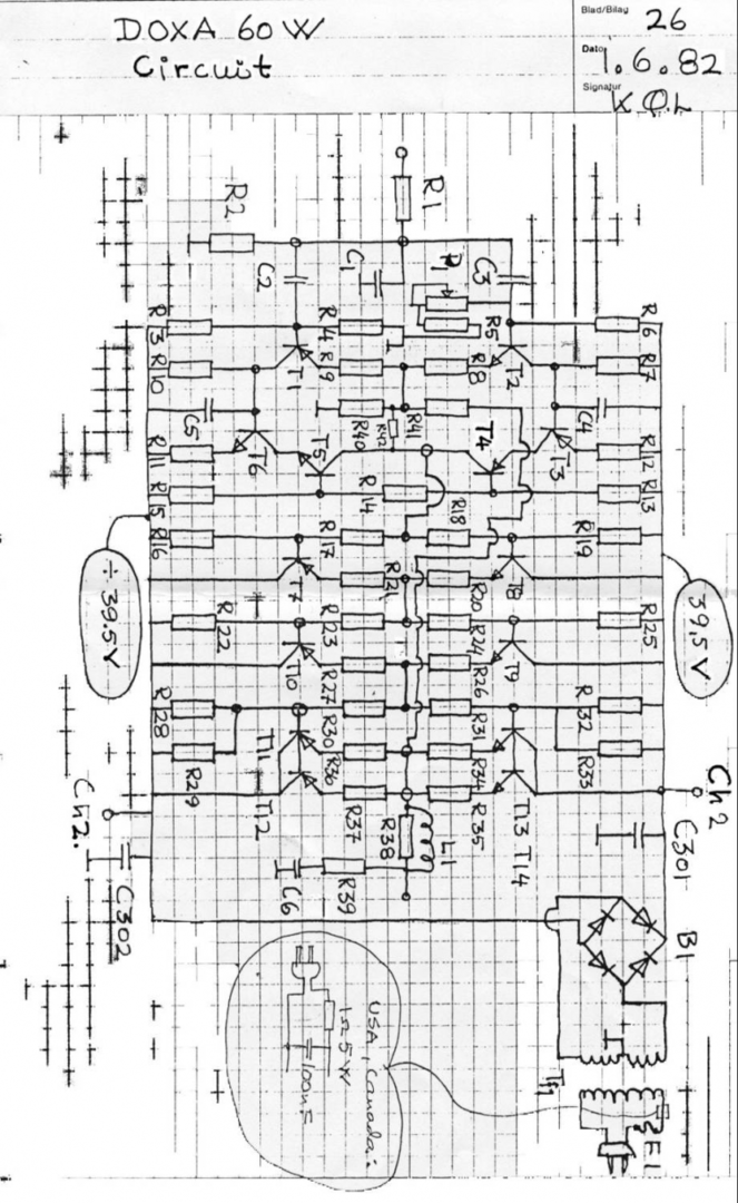

    Doxa 60, forgjengeren til Audio 60. De første Audio 60 benyttet disse printene til vi fikk laget nye. Mange ble levert til TV-Ringen i Danmark. Fra 84-85.
    R

    Det kunne være spændende at se diagrammer på disse tidlige Doxa, f.eks. denne Doxa 60...troede selv Audio 60 var den første?
    Hvad skyldes navne ændringen fra Doxa til Audio og så tilbage til Doxa?
    Tak for dine spændende informationer i øvrigt (y)

    Doxaprintet var beregnet på utgangstransistorer i TO-220 størrelse, og hadde benyttet 2N6488/91 tidligere. Japanske transistorer var på full fart inn og i Audio 60 / Audio 60 Dual Mono benyttet vi utelukkende RING Emitter transistorene 2SA1227 og 2SC2987 fra NEC. Jeg har fremdeles lager av disse til rep av nevnte amper.
    Da vi laget nye print, utlegg av Tor Arild Foss, valgte vi å montere ett ekstra par utgangstransistorer. Pga linearisert forspenning av utgang er emittermotstandene veldig høye, 1R, og da blir også utgangsimpedansen høy. Ett ekstra par senket denne med nesten 50%. Små forandringer i feedback og forspenning til utgangstrinnet, ellers er komponentene stort sett like. Høy utgangsimpedans og relativt høy 2. og 3. harmonisk forvrengning gav en amp med stor grad av musikalitet og "varme".
    Doxa hadde benyttet ELNA lytter, mens vi brukte utelukkende lytter fra OKAB/Roederstein. 10000/50V. EY/B var betegnelsen.
    80 og 90 årene var ett Mekka av gode komponenter. Mange leverandører og godt utvalg. Those were the days.
