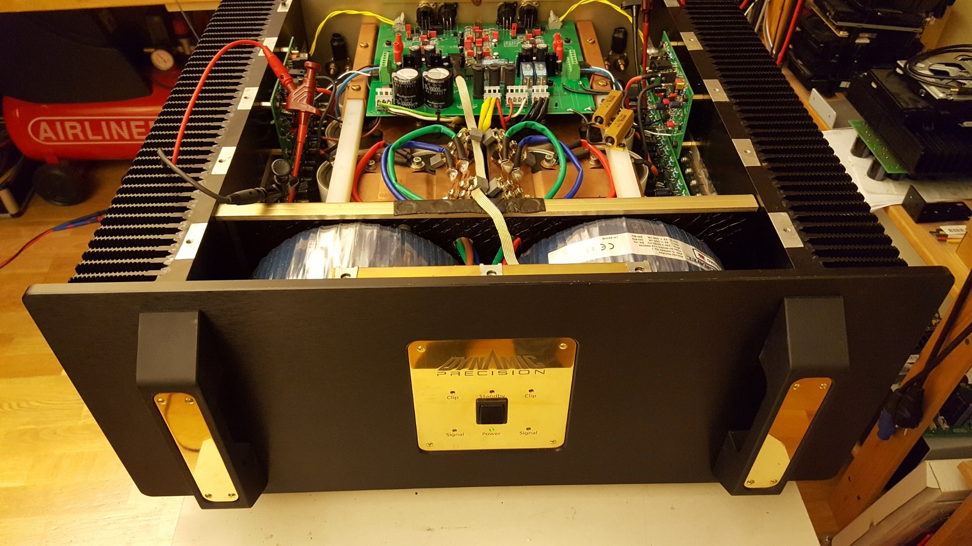

    Føles greit med en ferdig A5. Måler knallbra og A1s rapen er temmet. Kan det bli bedre.
    Det er faktisk bare chassi, ølbokslyttene og diodebruene som brukes om igjen.
    Resten er nytt !
    Resten er nytt !

    Tja, man må nu ha hovedkort til A1s. ( uten pålodda komponenter )
    30 stk. hovedkort betalte jeg 8000 kroner for.
    30 stk. predriverkort kom på 4000.
    Så anbefalte KJ her på sentralen en anna printprodusent. Kortene som kommer derifra er IKKE dårligere, bare billigere, så 30 stk. utgangskort kom på 1800.
    2 stk. nye trafoer, 3500 pr stk.
    Også 60 transistorer i utgangene, 50 krona, så da er det bare å gange opp.
    Alt av småkomponenter, er nok noen tusen der også. Det baller på seg.
    Arbeidstid har jeg ikke logga, men for å si det sånn, jeg fikk ampen inn døra i Juli i fjor......

    Okei, ombygging koster 50000,- inkludert mva.
    Samme som Leif tok trur jeg,
    Da må man ha en donor 5.52 å levere meg.
    Også må man ikke mase, for dette er ikke noe easy fix......
    Leif sa til meg en gang at dette var en skikkelig skjitjobb jeg ikke måtte ta på meg :)
    Og han har rett, det er VELDIG MYE arbeid.
