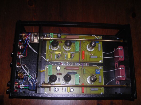

    Hei Gunzi og dere andre DPA fans,

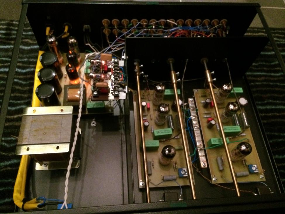

    Jeg har DPA A5 pre, og den har også disse to små rørene som er loddet på slik som det viser på din pre.
    Det ene røret mitt er gåent ved et uhell og jeg lurer på hvor man kan få tak i et nytt evt om det har noe å si da jeg bare bruker riaa delen i preen? Jeg ser at det går ledninger fra hvor smårørene sitter til record inngangsvelgeren og tanken er om disse rørene kun er i 'bruk' når denne funksjonen er det. Vet du noe om dette?
    edit: bildene fra innlegg #28 ble ikke med her. Bildene nederst er fra min pre.
    Jeg tror det er noe slikt jeg nå har i bestilling der nede...vanskelig å si, er ikke helt stø i ungarsk.
    Ihvertfall en preamp med balansert drift, i tillegg til trafobasert attenuator. Samme riaa som i preamp vist tidligere.

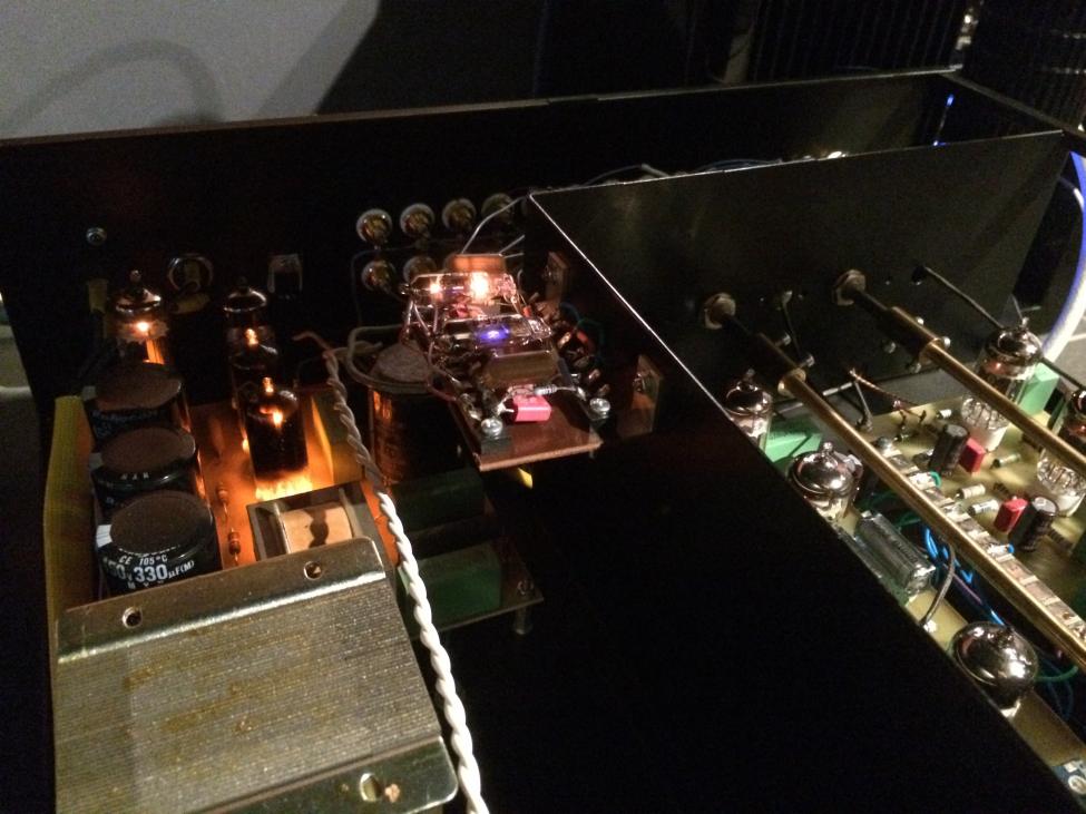

    Har spilt litt på forsterkeren nå og det virker til å fungere som normalt i første omgang.
    her er et bilde av innmaten mens det spiller, det ødelagte røret gløder såvidt blått.

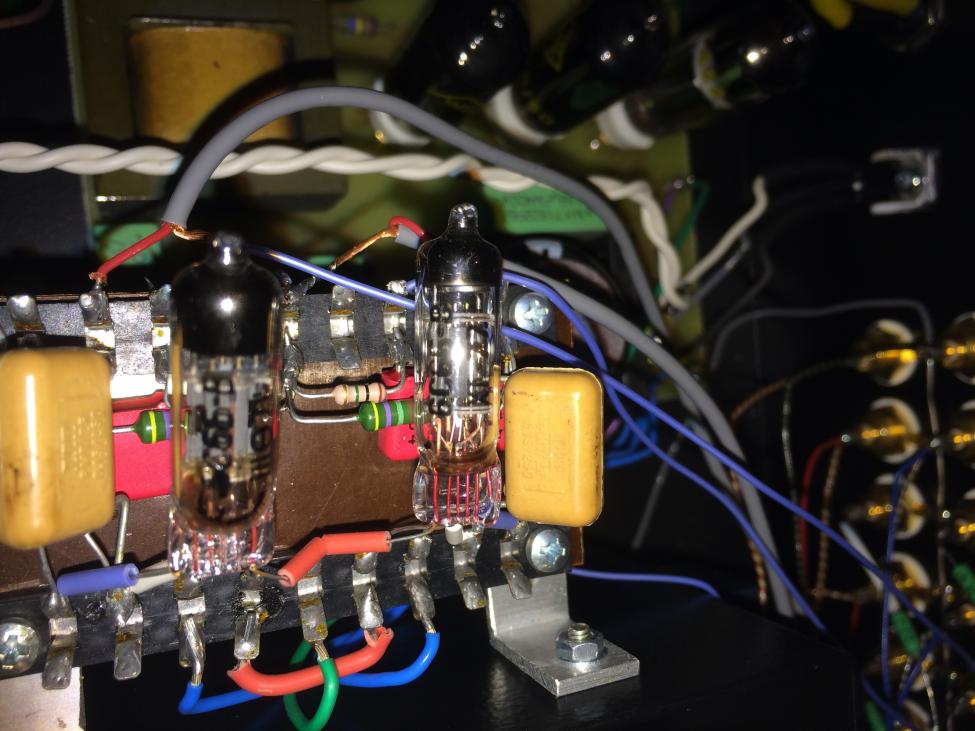

    Bare som en oppfølgning til innlegget over. Leverandøren, tubeguru sendte meg nytt rør kostfritt og raskt, meget god service der:)
    Disse smårørene har bare med tape loop å gjøre og affekterer ikke normal avspilling som sådan.
    Jeg har en annen case på gang med samme forforsterker dog:
    Det er mere nivå i høyre kanal enn i venstre.
    rett ved linjerøret i hver kanal er det en blå liten trimmer som vist i vedlegget som er lånt fra tidligere i tråden. Dette ser identisk ut med min pre hva riaa og linjedel angår.
    Kan dette være for å justere gain i hver kanal eller bare bias på linjerøret?

    Hei Ogla - hadde gått glipp av de foregående innleggene dine, men det er kanskje like greit det du har gjort, nemlig å ta direkte kontakt med Tube Guru som er leverandøren din. Det morsomme med DPA er at konstruksjonene ofte er basert på samme enkle plattform, men er likevel i kontinuerlig utvikling.
    Dette er jo typiske friheter en liten produsent kan tillate seg. Dermed kan det oppstå problemer som kan gjelde ett eller et fåtall eksemplar av arten.
    Hvordan spiller det??

    Hei Gunzi,
    Det spiller veldig bra, jeg er godt fornøyd med både prestanda og pris, knøpte den nesten ny.. Jeg er litt usikker på hvor lenge det har vært slik med litt mere nivå i høyre kanal.. Det var da det ene lille røret røk at jeg lyttet ekstra nøye etter og ble klar over det.
    Noen formening om de små blå pottene?

    Ogla, nivåforskjellen kan jo skyldes at et av rørene begynnner på nedtur, og det er mulig du kan kompensere ved hjelp av den lille blå pot'en.
    Spør TubeGuru, det ville jeg gjort. Jeg har fått instrukser fra DP ved avhenting av alle amper jeg har hatt, men jeg husker ikke hva som gjelder i alle sammenhenger.

    Jeg har sjekket at rørene er ok, Jeg har spurt leverandøren og men vet at i noen tilfeller må han spørre konstruktøren før han kommer tilbake med 100% info og som vanlig når det er helg så har jeg det travelt med å få ting i orden for å komme igang å spille:)

    Hei Ogla! Det er bare å justere på den blå potten. På min pre må jeg justere mot klokka for å få mer gain. Vær obs på at det skal lite til for å endre.

    Takk for det:) Som sagt så gjort og balansen er tilbake, mot klokka gav mere gain ja. Greit å være helt sikker på at det var gain tenkte jeg og ikke bias da det ikke følger med manual som sier evt hvor man skal måle for å ratte den inn igjen.
    Da er det duket for musikk, nå med like mye krutt i begge kamre oh joy:D

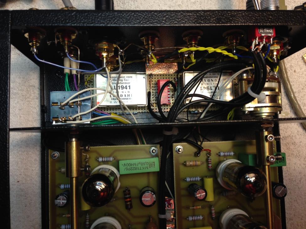

    Passer med en liten videreutvikling?
    En kompis med maken forforsterker og RIAA ønsket å kunne benytte en low output MC.
    Det ble plass til 2 x Lundahl step up trafoer og en DIP switch for valg av lastimpedans.
    Fungerer utmerket :)

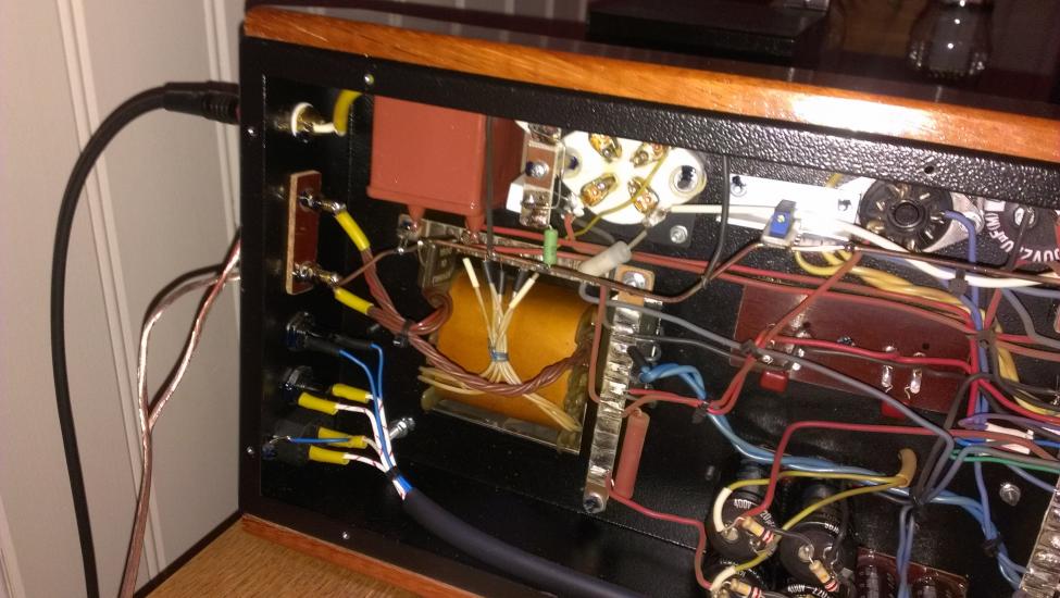

    Har nå lyttet til DPA SE 300B i snart en uke, og jeg liker de veldig godt. Overrasket over hvor mye lyden forbedres med oppvarming, og syntes de trenger minst en time påslått for å låte på sitt beste.
    Da jeg overtok blokkene satt det 12ax7 i som inngangsrør. Som jeg kan lese av skjema, så er den konstruert for 6072A/12AY7. Er det flere som har brukt 12AX7 og 6072A om hverandre?

    Det hadde vært noe for meg og! Er det mulig å bruke en av de eksisterende inngangene til MC i tillegg til den MM som er, slik at man kan ha to armer tilkoblet og så bare switche over?

    Det ble en inngang til MC og en til MM.
    I tillegg ble det en switch for å velge. Den eksiterende inngangsvelgeren taklet ikke dette.
    En annen inn- eller utgang måtte ofres. Var ikke noe problem for eieren.

    Et grønnskollingspørsmål: Jeg vil måle bias på DPA triode classic 300B.
    Har jeg forstått det riktig at det måles på hver side av den grønne motstanden?

    Jepp står 1R på den grønne som skimtes ved sokkelen til 300b. Ingen fare for grillet nærsnesing? Bruker krokodilleklemmer.

    Du skal justere til ca 70mV over motstanden. Krokodilleklemmer bør du finne en erstatning for. Alt for store og kortslutter lett mot en nabokomponent.
    Tipper justeringen for bias er potmeteret mellom rørene. Til høyre for 300B på bildet.

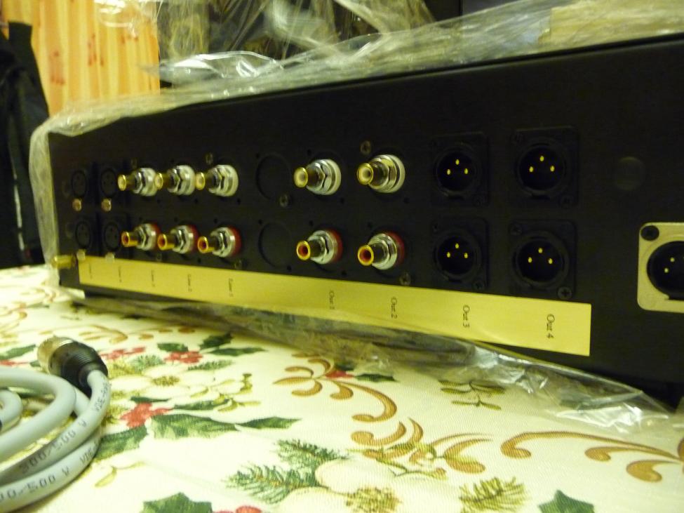

    Har vært hos DPA for å hente ny preamp som skal til et av medlemmene her inne. Ren bistand siden jeg er her i romjula. Denne er basert på et nytt kretsløp av Peter, ingen kondensatorer i signalveien, 6NP1 rør, Furutech og Neutrik kontakter, fjernkontroll kun for volum og kobber chassis.
    Dette er skreddersøm, så lakken er SONY Black, etter bestillers ønske.
    Kobberkassen på bildet er til min egen, som skal hentes til våren en gang.
