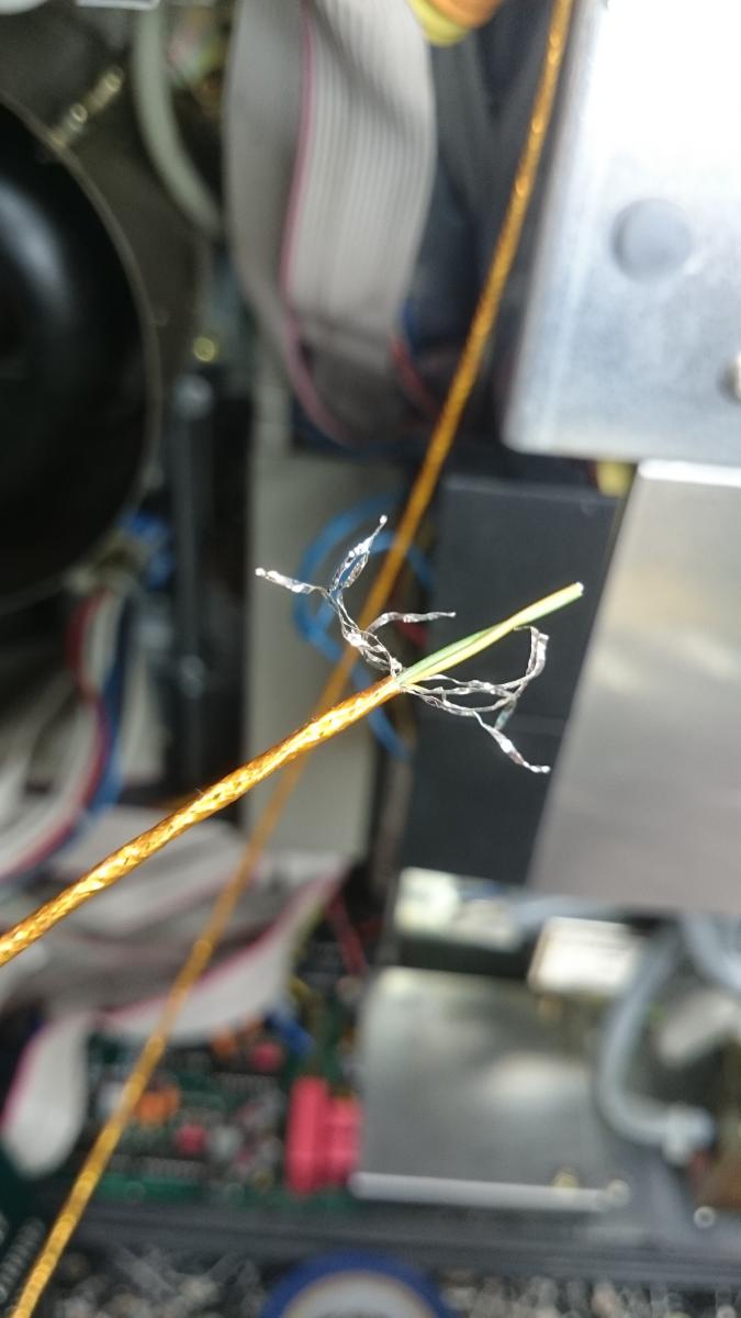

    han har i alle fall tilgang til custom lagde WIMA samt aerospace Siemens kondiser
    men den kabelen var en bitch å jobbe med
    måtte jobbe under lupelampe med skalpell

    og nå er oppløsningen en notch bedre og mere delikat etter rewiringen med sølvkabelen fra Todor
    Something else masserer ørene med ren musikalitet og vellyd
    Da gjenstår bare en maskin til, så snart jeg får neste leveranse av kabel.
