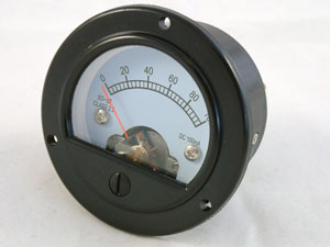

    Kan dette brukes til biasmåling 300b?
    Vis vedlegget 302152
    Large Image / Information if Available
    Siden dette måler strømmen (mA) direkte blir det plundrete å bruke. Må "bryte opp" kretsen for å måle.
    En kan selvfølgelig sette inn et slikt for hvert rør og la det stå der. EUR66 x 4? Like enkelt å regne litt med Ohms lov som å konvertere fra Euro?
    Mye enklere å måle spenningen over katodemotstanden med et voltmeter.

    Her er eg ute på tynn is allerede,tenkte eg kunne koble til ett slik ma meter der eg måler med dmm til vanleg.
    Går ikkje det?
    Ser ut som det er ein motstand på 10ohm,der eg måler bias med dmm?
    Audiomix
    05.07.2004
    13.214
    5.189
    Kongsberg
    29
    Går ikkje det?
    Det blir bare tull ja.
    Det er et voltmeter du trenger. Ikke mA.
    70mA gjennom 10 ohm gir 700mV. Et instrument med 1V fs passer fint.

    Takk for svar,da er det på leit igjen da.
    Ett lite lcd voltmeter som egner seg,sjå litt på ebay.
    slowmotion
    02.05.2009
    6.497
    3.586
    Jeg kunne godt tenke meg noen av de sorte runde med viser, de ser kule ut.
    Men jeg ville nok likevel brukt dmm til å justere bias, det blir mere nøyaktig, synes jeg.
    Det er klart at med fastmonterte "panel meters" har man en rask indikasjon på at alt er ok i daglig bruk.

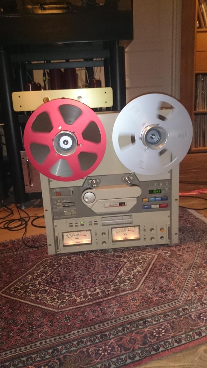

    da sitter jeg og nyter Mark Colby Quartet på min Tascam 52 mastermaskin
    dette var en positiv overraskelse, selv i stock utgave....
    veldig bra kropp og klang
    et meget godt alternativ som utgangspunkt for en mastermaskin, evt med oppgradert eller ekstern repro amp
    solid mekanikk, knall spoling og ekstreme bremser
    nydelig båndføring
    en godt og rimeligere alternativ til A810
    med ekstern reproamp tipper jeg forskjellen ikke være veldig stor....

    har man først fått smaken på Studer, så er det vel bare logisk at man skaffer seg en slik....
    har alltid irritert meg over at folk har med cd´r, men så må jeg rippe de før vi kan lytte...

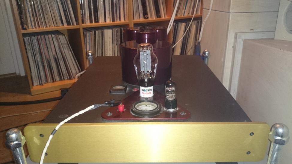

    da er et Takatsuki på menyen igjen....hmmmm :rolleyes:

    mere detaljer og 3D, mindre bass...edit..ikke mindre, men mere tørr!
    Men siden Elrog 300B ikke egentlig er et 300B, men et modifisert 300B, liker de best en primærimpedans over 3K5 og mine i likhet med mange andre har 2K5.....
    sjefen for harmonics er fortsatt WE, men hvem vet hva som dukker opp....

    hei igjen...da sitter jeg og hører på Takatsuki igjen
    MEN
    denne gangen har jeg justert ned bias fra 74mA til 69mA og nå låter det mye mere avslappet, så det er faktisk mulig at jeg stressa det litt med i overkant bias
    ikke det at de ikke tåler det, men det bare låter mere som jeg hadde forventet i utgangspunktet da jeg kjøpte de
    mere kropp i klapping og bacon-steke-tendensen er helt borte
    akkurat som om hele tonalbalansen har skiftet en notch nedover/mørkere....
