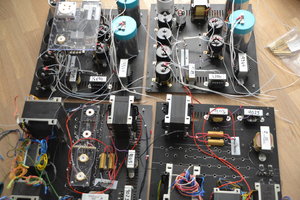

    Vis vedlegget 1079429
    Har tatt over GM 70 prosjektet til LMC. Sliter med pc`n så har kun et bilde så langt.
    Endelig litt rørbygging! Herlig. Hva med en egen tråd på DIY sidene? Og for Guds skyld ikke få støm i deg! Det synes å bli færre og færre av oss uavhengig av spenning.

    Næ.. er ikke så mye på forumet her at jeg trenger egen tråd, liker og melde meg av og på som det passer :) Legger ut alt her.
    Takk for råd om strøm, tidligere har jeg sjekket spenninger selv, vil justere gløding selv her og, men denne gangen skal jeg kjøpe tjenesten av kvalifisert personell da B+ er på ca 900 V. Har bare et par multimetere og tror ikke de går så høyt heller..
    VB
    01.06.2009
    1.912
    1.635
    Joda, kan være greit å holde en litt lav profil også. 900V var ikke så hakkanes gærnt, men det er jo tross alt choke input så en liten "støyt" blir det vel om en skulle være så uheldig å sette tunga borti sekundærviklinga til nettrafoen....Håper du skriver litt om lyden når du kommer så langt.
    frode n
    19.07.2010
    237
    341
    Ja, skal skrive om lyden når den tid kommer:) Jeg flyttet for et år siden og brukte sommeren på og pusse opp, så alt er "nytt" lydmessig. Har ikke prøvd bass tårna enda. Tenkte og legge inn en del bilder av prosessen ( litt metallarbeid), men får ikke lastet fra kamera til pc. Min nabo kunne kopiere et bilde og så lagre. Dette var veldig tungvint, så jeg sa at lagre et bilde, så får jeg få pc sjekket.

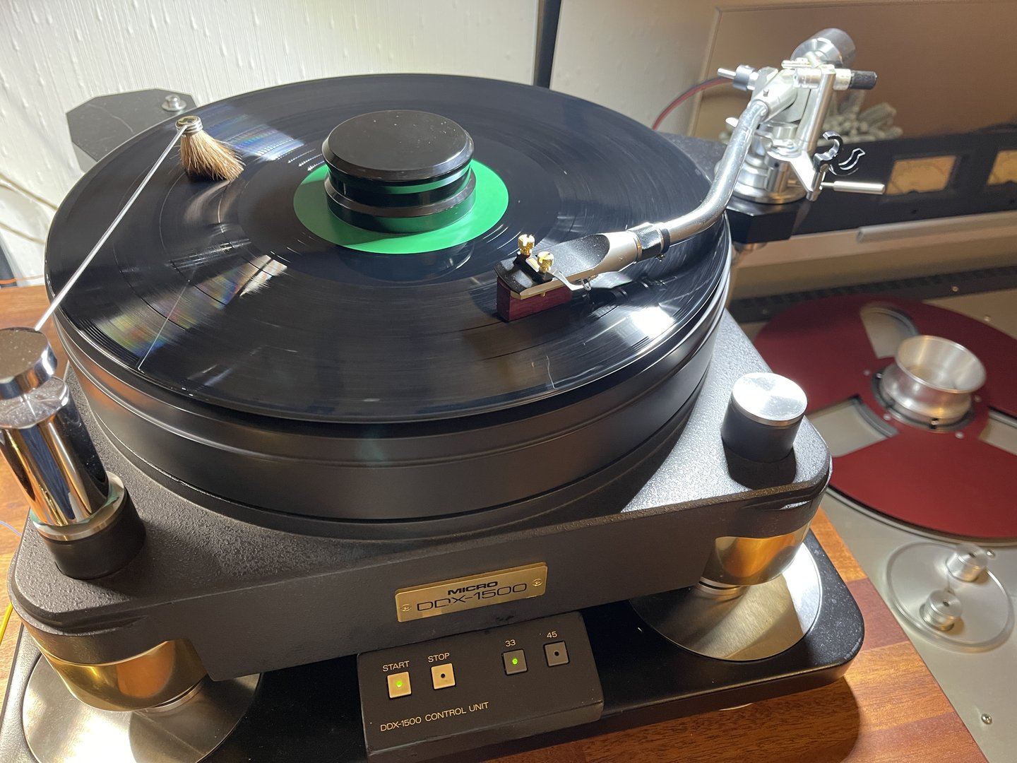

    Kiseki Purplehear NS I Micro Seiki MA-505 silver på Micro Seiki DDX-1500 inn i DIY Denon AU-340 SUT. Armledning DIY sølv i silke. SUT til riaa Topping RCA. Overraskende god interconnect

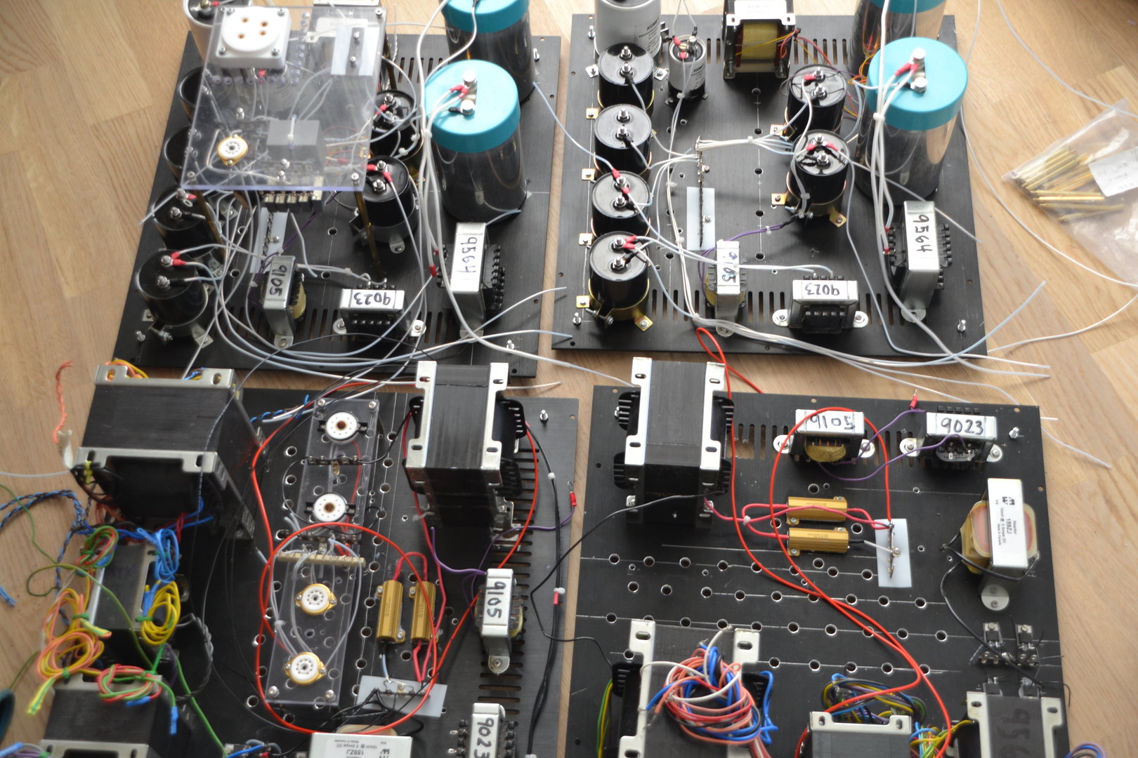

    Intern kabling er finsølv fra KA Rassmussen og teflon. Dette var rester liggende samt plukket litt fra ubrukte prosjekter. Tror jeg har nok til hele prosjektet utenom kabling mellom strømforsyning og utgangsdel.
    Motstander rundt 6DE7 driverør er Audionote ( ikke de dyreste ) I strømforsyningen er det Kiwame og Dahle/vishay.
    Har satt på en 10 uf ( Kemet eller Panasonic) + 1 uf Vishay polypropylen på de 100 uf i strømforsyningen til drivertrinnet.
    På de turkise 200 uf kondensatorene til GM 70 B+ har jeg satt på 20 uf Panasonic polypropylen.
    Har lakkert frontplatene mørk grå / sort da det som regel er mørkt ved anlegget da jeg spiller musikk og ønsket de så diskre som mulig.( Har lastet opp 10 bilder, da jeg ser på forhåndsvisning kommer mange av de opp flere ganger. Ikke forstår jeg hvorfor, men det får bare være )

    da fant jeg en knall musikalsk kombo til:
    Micro Seiki DDX-1500 med Kiseki NS Purpleheart i Micro Seiki MA-505 Silver ala @Sluket , DIY sølv i bomull armkabel, DIY Denon AU-340 x10 setting SUT og Linn Silver til riaa
    FZ
    24.04.2002
    3.856
    470
    Ingen generert støy fra den barberkosten i rillene?
    Reaksjoner: LMC
    Micro Seiki DDX-1500 med Kiseki NS Purpleheart i Micro Seiki MA-505 Silver ala @Sluket , DIY sølv i bomull armkabel, DIY Denon AU-340 x10 setting SUT og Linn Silver til riaa Vis vedlegget 1086727
    Dette er den eneste rengjøringen jeg ville godtatt i likestillingens navn:). Godt Nytt År, LMC, til deg og dine.
    Reaksjoner: LMC
