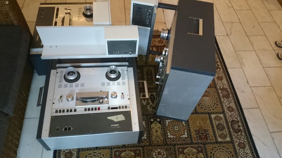

    2 A80 og en Lyrec
    skal minst ha 2 A80....har en custom 4 spors headblock, så jeg kan spille "kommersielle" tapes
    VU versjonen er for kopiering/opptak
    denne siste er allerede oppgradert med full recapping og nye lagere, så da gjenstår bare repokortene og audio psu
