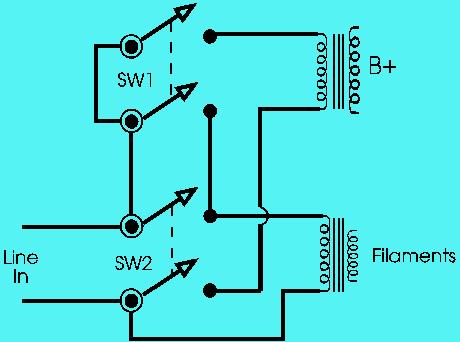

Life (Leif) is too short to wait.....jeg pleier å la filamentene stå på noen minutter før jeg legger inn bryter nr 2

Mener EY500 = Svetalana 6D22S som har en oppvarmingstid på 30 sek. Tåler masse juling! Burde holde til det meste. Neppe bruk for et ekstra bryterarrangement.btw er det noen poeng med slow start med EY500 rør for GM70 høyvolt ? du vet 2 bryter løsningen fra mine 300B blokker

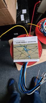

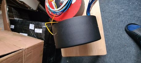

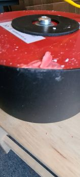

da kom endelig Menno van der Veen 10K toroide OPT for GM-70 blokkene
skikkelige bamser på 9,9kg stykk

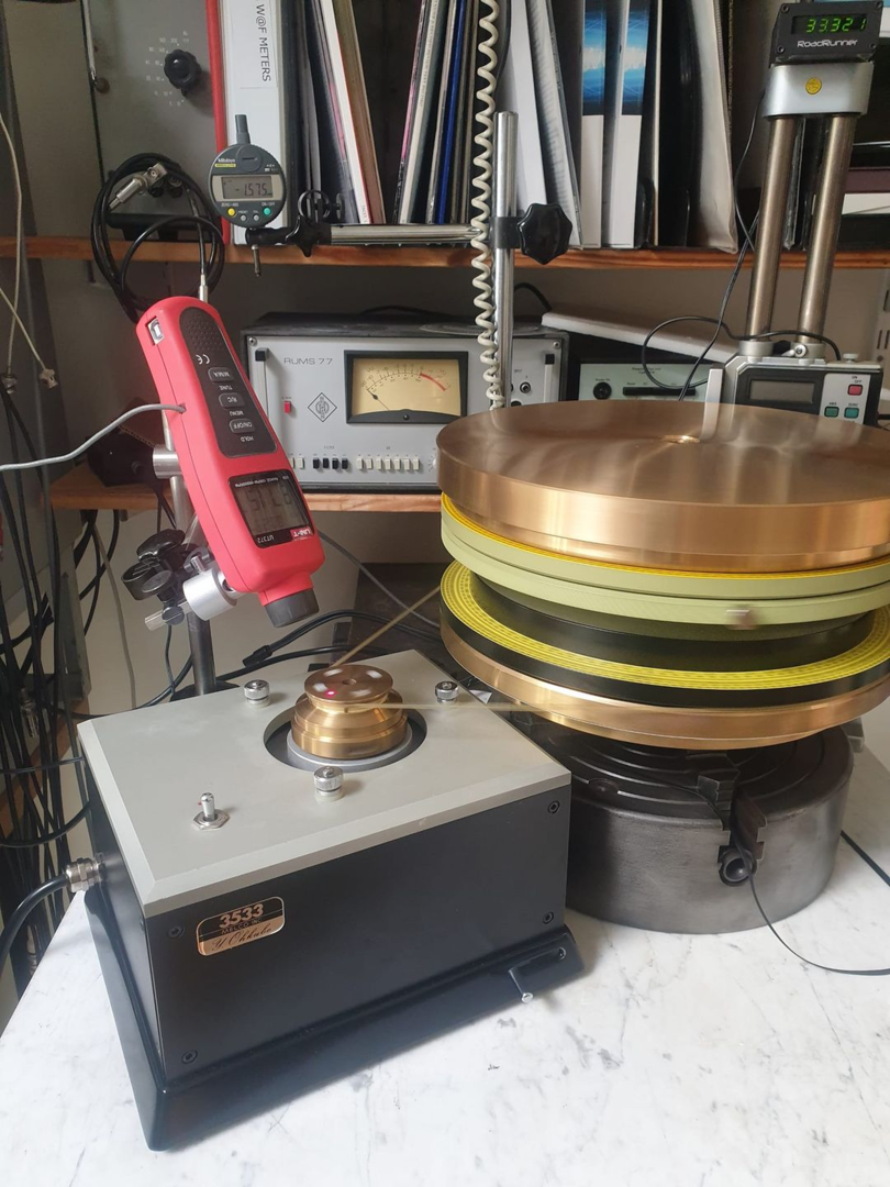

Når bakkskiva er i stua står det respekt.test riggen til Jaap Pees i Hanzehifi da han skulle bygge regen psu til Melco motoren
target originale 35kg...her er stacked 33, problemet var at i første forsøk moste den TD124 lageret, så han måtte mekke opp et nytt saftigere
