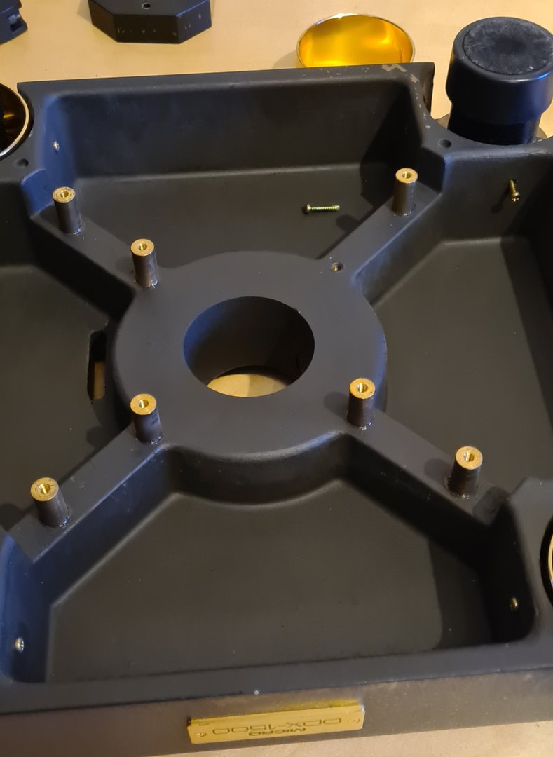

    hei igjen
    skrives flere steder at chassiet i DDX-1500 kunne vært mere massivt ala RX/RY 1500 og oppover
    ser at det er store volum/ ca 1,3 liter tilsammen med hulrom i metall plinthet
    lurte litt på å fylle de med blyhagl innstøpt i epoxy.....
    inntil 30mm dybde kommer det ikke i konflikt med noe.....
    synspunkter?

    1 liter bly veier 11,34Kg
    blyhagl er seff ikke massivt, så man får kanskje 7-8kg per liter.....
    ville øke massen i chassiet betraktelig

    Jeg fyldte en Luxman PD 121 med blyhagl og parrafin for 42 år siden og det var en stor gevinst.

    Tja, litt dansk diy preg ? Hadde vært snasent med noe i bronse/gun-metal kanskje ?

    Nesten så du kunne smelta bly og helt rett oppi

    Bronse/ gunmeral er bare tull og sub optimalt, for det kommer ikke til å synes

    rx1500 er også "hul" inni.
    å legge til en rw1500 vekt, som egentlig er ment som vektkompensering når ry1500 motoren brukes separert fra plinth, gav klar forbedring hos meg.
    mer solid og "moden" lyd, fastere bass.

    Har allerede tenkt tanken
    Har bestilt top coverne til armtårnene
    LMC du må skrue noen skruer opp i bunden til at holde på blyet, normalt blødt tak-bly smelter på forholdsvis lav varme i en gammel stekepanne på gassbluss. Har støpt kuler til pistoler en del ganger. Der skal man være nøye med varmen til at få velformede kuler.
    Her er det ikke et krav idet formen er ikke rett kompleks.
    Hvis du ønsker en lidt hardere legering, smelt en antikk tin tallerken i blyet :)

    Tenkte kanskje kan lage innerlokk over tomrommet. Noen som vet hvem som selger spann med metall biter for fylling av rack? Har sett det her på HFS .....
    Hagl burde kanskje ha varierende størrelse....

    Blyhagl og plastidip - så er det reversibelt hvis du blir lei

    kan Plastidip bare helles over hagl da og så vil det henge på plass?

    lag en bunnplate av kryssfiner (eller stål hvis du er skikkelig hardcore) i riktig form/mål som «hulrommet», med samme tykkelse som de runde metalldingsene på bildet.
    mal plata svart.
    hell blyhagl nedi de fire badekarene, fjern de runde metalldingsene, skru plata fast.
    aner ikke hvor mange kilo ekstra du får, men noen blir det jo.
    og så er alt enkelt reversibelt når du finner ut at dette er bare dilldall for å få tiden til å gå før døden innhenter oss.

    desverre så sitter det et par kretskort til driverket på dekkplaten som er skrudd fast til de messing distansene
    begge hulrommene på sidene kan fylles opp til kanten på rammen, men det foran må ha plass til et 6x10 kretskort som trenger 35mm fri dybde, og det bak til en vertikal kjøleplate som komliserer det litt...

    Du får fylle opp med osmium. vesentlig tyngre enn bly. og ikke så rent lite eksklusivt :) Ett litt mer folkelig forslag kan være tungbetong. kle hulrom med tynn plast å støpe i de. Da kan det taes ut en gang hvis det skulle være nødvendig. tungbetong veier 5600kg/m3 kontra vanlig betong som veier 2400kg/m3

    Virker jo som en ok masse til bruket den Raytech saken. Ellers fins det jo bly matter å få kjøpt. de er jo lette å klippe til slik at de passer i hulrommene. Så kan man jo lime flere av de oppå hverandre. Det kunne jo vært ett lett reversibelt forsøk.
