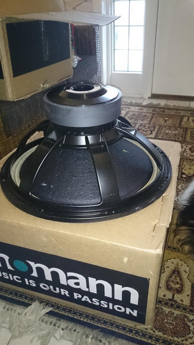

    permorten
    08.10.2005
    3.615
    1.750
    Jeg løfta på den drivern i går og måtte bruke "markløft-metoden" :)
    Huff ja , samma greia når jeg skulle montere pd 2150 inn i et innfrest spor på forrige bass. måtte ta to lange bolter i chassihulla og heise de nedi.
    Uhåndterlige størrelser
