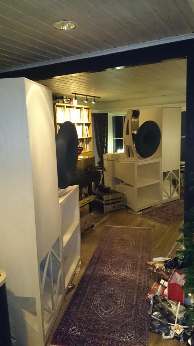

    ellers merket jeg meg etter noen få timer at nivået på subhorna "begynner å tilta" :cool: for å si det på den måten
    syntes de var litt "lavmælte" i begynnelsen, følsomheten tatt i betraktning, men det er tydeligvis i ferd med å rettes opp ettersom opphenget får litt bank
    HEL viste meg Infected Mushroom i går og sporet Avratz, selv bare med Spotify som kilde, ga skikkelig massasje av både basser, hus og folk :rolleyes:

    når jeg drar hjem fra jobb i ettermiddag, skal jeg ikke på jobb før 6 jan., så da regner jeg med at deling, eq, samt tuning av Rune er ferdig.
    han har påtatt seg å se prosjektet "ferdig", så det blir nok bra.
    deretter skal vel Grelv til pers.........spørsmålet der er vel om de må monteres i kjelleren pga en litt småtrang kjellertrapp
    Bakken er klar for alle alternativer ;)

    Gratulerer med flotte subhorn! Stemmer det at de er uten bakkammer?

    sitter med kona og hører på Art tatum mid 50 Pablo opptak.All the things you are......tipper det er Ben W på sax og selv på 75db er det fyldig og smooth som bare den
    bassen smyger rundt i rommet og fyller det på en helt naturlig og uanstrengt laidback måte
    V-8 på barnevogn feeling..there´s no substitute for square inches
    ToP gjør forøvrig en glimrende jobb
    blir gøy når eq er på plass og Runes har gjort sitt
    kanskje jeg da klarer å roe´n? eh! ikke det nei :confused:

    Det ante meg at fadern, som bygde basshønn åt sønnen for en tid tilbake?? Selv måtte ha noe værre? Døtte på tralla altså!!
    Du nermer deg produkt nå LMC, gjør du ikke? Høyttaler + filter + amp...
    Imponert! Mildt sagt!
