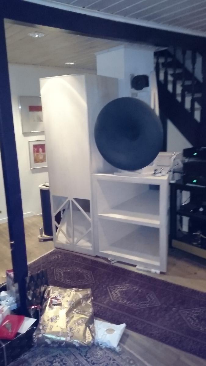

    heisann
    da begynner det virkelig å løsne her
    hadde besøk av Grelv og Rune igår
    Paragon Arrays patentet til bakkammerne er er klart og installeres trolig imorgen, så blir det nye målinger og eq
    horna spiller flatt til 20 og jeg trenger trolig bare 2-3 eq bånd per side:
    høyre kanal har en enorm peak på 51Hz og en dip på 39....karnappet roter det til...
    venstre kanal mister noen db fra 30 til 20 pga trappeløpet og den åpne løsningen
    med ToP skulle ikke det by på noen problemer...cruiser avgårde på 37grader på kjølefinnene
    spennende å våkne opp i 2014!
    godt nyttår
    Leif
    LMC

    godt nyttår...I´m back!
    sitter og hører på Keith Jarret, Jack De Johnette og Gary Peacock Live at The Blue Note i NY og det låter LIVE
    bassen er fyldig og lekende lett med kraft og finessse på en gang
    utrolig deilig opplevelse.....
    en ny opplevelse at bassen er sååå detaljert og spretten, selv på ganske moderate nivåer
    sterkt vanedannende!

    gratulere med flott gjennonført prosjekt! hvordan spiller subhorna kontra tht lp?
    LMC
    03.08.2006
    25.138
    13.923
    Drøbak
    46
    med 75Hz 24db okt aktivt lavpass uten eq høyrekanal/karnapp
    karnappet har en kraftig peak på 52 og en dipp på 39

    Syns ikke den peaken er så kraftig, ikke hørte jeg noen problemer heller, aldri hørt bedre bass i grunn :)
    Den dippen er det værre med, hva kan gjøres utenom å heve nivået med EQ? Og er det ikke slik at problemer forårsaket av fysiske "hindringer" følger med etterhvert som man legger på EQ?
    Bjørn ("Orso")
    03.11.2008
    11.296
    2.903
    Hadde vært interessant og sett hvordan BR tårna målte under 100 Hz til sammenligning.

    var og hentet den delen som omfattes av Paragon Arrays patentet
    og bassen virker mere lettflytende og med mere nivå nederst
    nye målinger kommer senere
