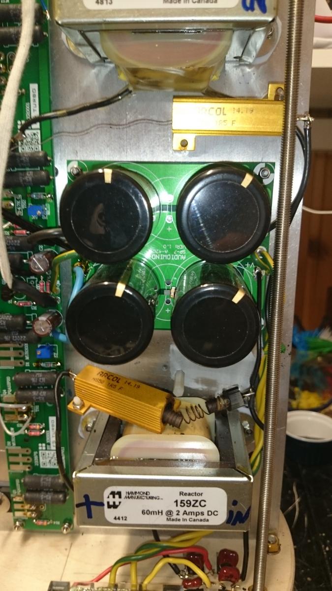

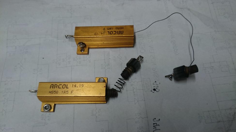

    sjekk de effektmotstandene!
    POFF sa det
    så sa det POFF en gang til :rolleyes:
    drev og finjusterte bias mens jeg løftet alurøret av og på...må ha kortsluttet noe.....
    gode nyheten er at psu leverer som det skal ...dårlige nyheten er at trissene dro til de evige jaktmarker....igjen!

    57.686
    111.551
    POFF sa det
    Vis vedlegget 281059
    Vis vedlegget 281060

    i min iver glemte jeg å isolere de ulike inn og utgangene
    hull i røret er vrient for du skal liksom treffe sporet på pot´n med trimmetrekker´n
    skal undersøke nærmere...
    I´ll be back with a vengeance :D

    tror jeg på...ren dc koblet båndbredde 500K så det ligger egentlig i kortene
    tror jeg skal lage et dummy papp-rør med "service luke", justerer opp og erstatter med alurøret når ferdigjustert :cool:

    men det er risken med slik outrerte og sære dc koblede konstruksjoner med full båndbredde og høyt strømtrekk
    nothing dared, nothing gained :cool:
    hva så om jeg blåser trisser for et par hundre € ila prosjektet
    det skal mere til for å stoppe en solderslinger fra badebyen!

    det smalt godt inne i alurøret, to ganger på rappen rett etter hverandre, Siri hørte det oppe i stua
    minte meg om gutta som puttet krutt i de gamle nøklene med hul ende...:cool:

    det må ha vært et skikkelig strømtrekk, for de opererer normalt på 3,47 watt, tåler 14watt uten extern kjøleribbe og oppunder 200C
    nylon distansene de var montert på, blåste løs fra kjøleribba i halvsmeltet tilstand
    nusselig gråsvart røyk var det og
    akkurat den minte meg litt om da jeg røykla strandpromenaden i Ventimiglia, da min R5 Turbo2 fikk turbohavari....:cool:

    blir dette riktig?
    normal volt drop= 2.3
    2,3/1,5(R)=1,53333
    2,3x1,5333=3,53watt
    mao om trekket var for 20watt før det poppet
    (x/1,5)xX= 20watt.....X i andre= 20.......X= roten av 20= 4,47A

    Du skribler jo nesten like utydelig på tastatur som jeg gjør på papir8)
    Her er de aktuelle formlene
    W=V^2/r =A^2 x r
    ved 20w skulle det bli : 20w=A^2 x r, da blir A^2=20w/1,5Ohm og A=3,65
    Men du produserte vel en real kortslutning ?
    Og da går jo r mot null rimelig fort
    om du setter inn en lav r i formelen og så en enda lavere så ser du hva som skjer med A når det kortslutter.
