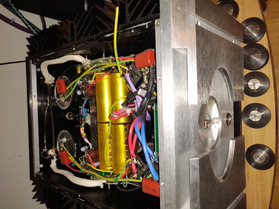

    Eminent og da især sammen med ovenstående dac. Som det bedste fra rør og transistorerne kombineret. Ess 9038 Pro er på et helt andet niveau end forgængeren. Bemærkel spolerne. De fjerner virkeligt mye rippel.Dacen har Burson V6 Classic.
    Har lavet det om til CRC og tilføjet nogle 6.8 uf metalliseret Polypropylene. Nu kunne der være mulighed for direkte sammenligning af 2 principper.

    Blev træt af drosselspolerne. Synes der mangler detaljer og liv fra øvre mellemtone og op. Nu har jeg en af hver. Bliver spændende å sammenligne.
    Bygger om Spændingen på elektrolytter er kommer nu op på 90 VDC. Så ca 2 x 500 w i hver forstærker. Har 2 så 2 x 500 w i hver kanal i 8 ohm.

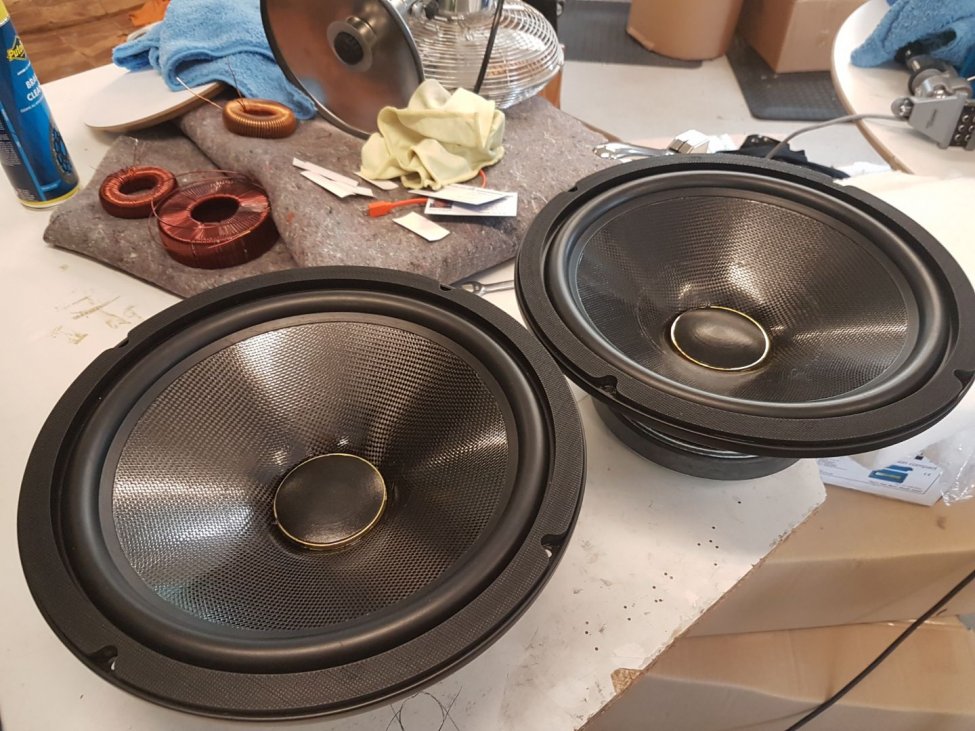

    Nye Monacor basser 12" med egenresonans på 18 HZ på vej. Lettere Moddet da domen er lyttet tættere på svingspole. SPH 300.
    Du som har sett Monacor uten klær, hvor befinner disse driverne seg på kvalitets-stigen?
    Monacor er vel ikke en egen produsent, kun et brand som tilbyr det meste, er det ikke det?
    Beklager du tilegner mig nogle egenskaber som jeg ikke har. Blev anbefalet de her enheder af Jens Gregersen. Jeg stødte først på dem hos en kammerat som har 2 stk i et Dipol system. Enheden er i virkeligheden totalt uegnet til det vil folk sige. Den har meget lavt Q og folk som normalt laver dipoler går efter det modsatte. Imidlertid går det godt hos en ven fordi han bruger DSP og kan justere niveauet. Uden det ville basserne være totalt uegnet til formålet. Men det spiller fantastisk hos ham. Så nu blev jeg anbefalet af Modifix til at bruge dem. Fik dem billigt igennem en medarbejder i DCA. De får åbenbart til discount priser. Jeg har ingen forstand på at lave passive delefilter. Modifixs ord var"Du får så meget bas at du får problemer med dine naboer" Nu har jeg ombyggede Coral 12". Synes dog at der mangler noget. Så det bliver spændende det her. De har 2 svingspoler hver med en nominel værdi på 8 ohm. Tror jeg vælger at seriekoble dem. Ellers bliver følsomheden alt for stor med dens 92 DB. Desuden har jeg mulighed for at regulere med modstande i indgangen på effektforstærkere. Kører jo biamping. Har set at Steen Duens syntes godt om flere af Monacors modeller. Det gør Modifix og en som laver højttalere hos Dca også. Basserne her har altså et lavt Q og mange designere vil sige det er for lavt. Jeg kan godt li tør bas. Tror mine Coral falder for hurtigt af. Dem her har egenresonans som er meget lav. Desuden har jeg 140 l til dem. Steen var glad for deres 5" og deres 7". Måske nogen ved at Steen Duelund lavede prototypen til Gryphons Cantata højttaler. Der blev også brugt Monacor 7". Men jeg har ikke meget viden om udvikling af højttalere. Det lader jeg andre om.
    Synes de var stygge. Fik lidt montage lim. Kompenserer også for vægttab et ved å fjerne den store Dome som var der oprindeligt. Vægt giver jo lavere egenresonans.

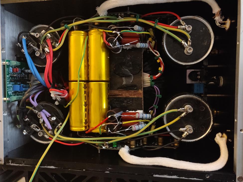

    Endelig fik jeg styr på de her NXL 1200. Har været stabilitetsproblemer. Problemer hvis overførselskondensator eller overføringstrafoer i kilden. Moddet en del på printene. Nu har jeg monteret en balanceret receiver som også isoleret mod problemer i kilden. Dette kredsløb har også givet udfordringer. Skulle skære i banerne etc. Nu glæder jeg mig til at prøve dem uden frygt for at noget går galt. Har flere gange frygtet at de havde brændt højttalerne.

    Wow det er godt det her. Hvilken saft, kraft og opløsning. Circuit breakeren i form af en kraftig ensretter bro skal monteres først. Derefter en GND fra kilden til kabinettet. Nu svæver den. Der er en anelse brum/hum. Troede ellers de bedste forstærkere var Biamping forstærkerne.
