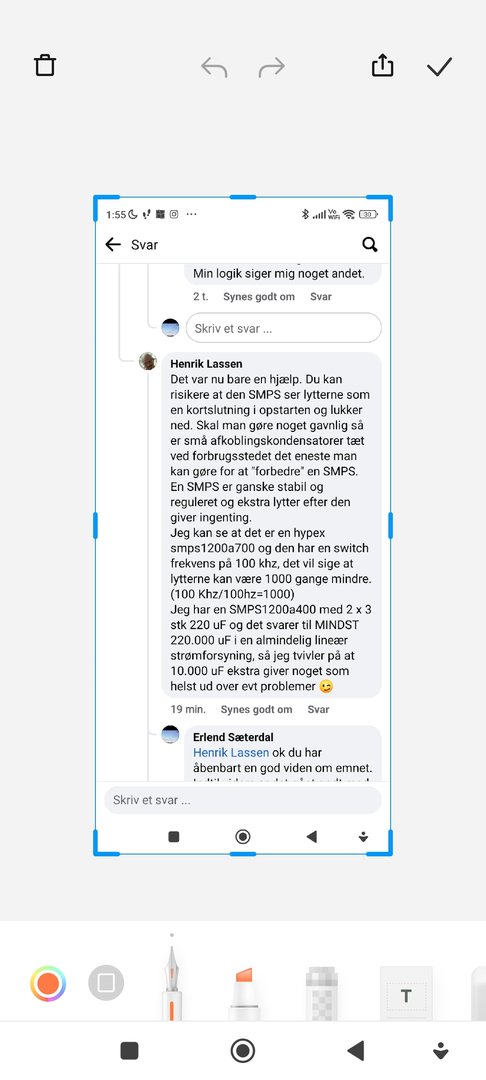

    Hmm time vil show. Der er faktisk lidt modstand i Mundorf kondensatorerne. Det er jo firepoler. Der er 10000 uf pr rail efter Smps. Har selv spekuleret på det El-retur.

    Tror dere man kan sætte små modstande på railen ud fra Smps?

    Bliver belært om at en 400 w Smps svarer til 200.000 uf. Vistnok helt uden elektrolytter.
