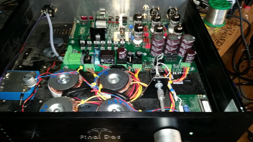

    "Færdig dac men er redd for å tænde. "
    eventuelle feil "gror" ikke mens du venter... plug inn og fyr opp!
    Hva slags rør er dette?
    6922 rør. Dc svinger på udgangen op til 14,5 mv. Men et multimeter kan man ikke stole 100 % på hvad angår dc. Er blevet anbefalet å spille igennem en extra pre til å begynde med.
    Pingle-danske ??????

    Ja mine højttalere er uerstattelige. Kanskje det er oscillation på 1 hz. Kommer ik så langt frem i øjeblikket. 60 timer hårdt arbejde i ugen.

    Hvis dc svinger,er det ingen vits i å bruke offerhøyttalere etc. Da er det feilsøking eller søppelkassen som gjelder.

    Bestilt ny trafo til indgangstrin .Jeg har nu 2x 89 Vac. Det er for meget. Har bestilt 2 x80 Vac som sikkert giver 2 x 82 vac hos mig. En trafo giver også mindre ledningstræk
    Det er klart en fordel. Har også bestilt andre softstart fra New Class D

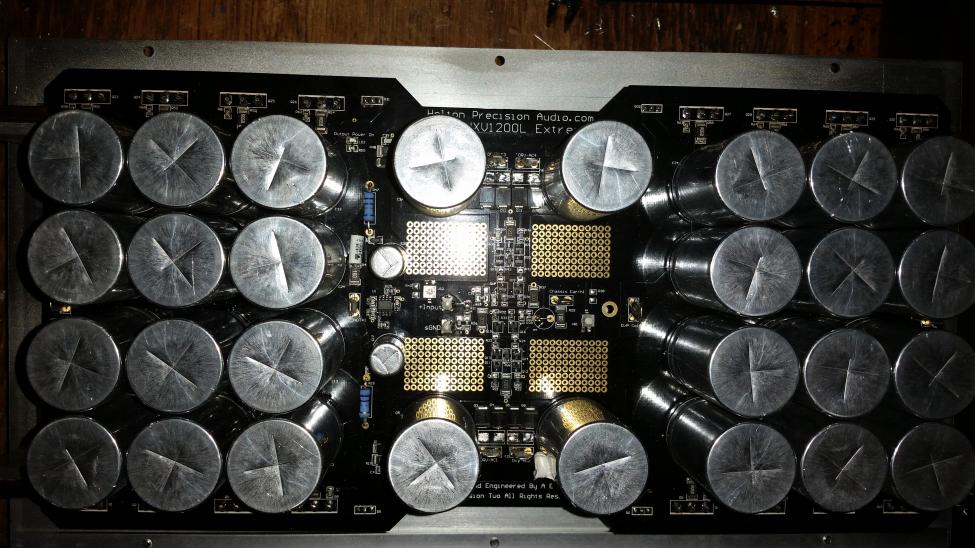

    Næste NXV 800 L skal være topkvalitet. Elektrolytter til udgangstrinnet er udskiftet til Silmic II 22 uf 100 V. Til Indgangstrinnet Cerafine 47 uf 100 V. På undersiden Amtrans Amco 474 470 NF 630 V. Der er også 2 stk Cerafine 330 Uf 100 V til udgangstrinnet. Spændingen til Indgangstrinnet fåes via 47 ohm modstande fra udgangstrinnet. Efter modstandene skal bruges 6800 Uf 100 V Kendeil . Dette fordi jeg på ingen måde kan li Holtons Spændings regulator Voltage One.'
    Trafoen bliver 4000 W og 2x 65 Vac. Den består af 2 stk 1 x 65 Vac 2000 w kerner.

    Holton 800 4000 w trafo
    Ups 2 gange. Arbejder på 500 W Holton. Har netop bestilt 8 Elna for Onkyo mere så der bliver 2x 100.000 uf. Transformerne er åbnet og ændret fra 2x 82 v til 2 x 65 vac.

    Vis vedlegget 364856 Nuværende ledningsføring går slet ikke. De fleste af ledningerne fra trafoen ender blindt.
    Dette er bare en testopstilling til udvendig variotrafo og uten softstart monteret.
    Ombygning da overførings kondensatorerne ved indgangen plukket op støy bl.a fra soft start som også er skiftet. Desuden nyt dobbeltskærmet RCA. Ny trafo til indgang med lidt lavere spænding. Ser også mere ryddeligt ud.

    Købt hos 2 forskellige kinesere. Dem til venstre 8500-10000 uf 134 g og dem til højre 13-15000 uf 120 g. Nogen som tænker fake og i så tilfælde hvilke? Tænker jeg må få målt ESR

    Ud af de 20 onkyo elna jeg har er der ca 12g imellem den med lavest og højest vægt, dog er det den der vejer mest, der stikker af fra de andre... Det kan ikke være noget med indeholdet af væske?
    Dine hjemmelavede kulfiberplade sokler til dine Holton må da have vært dyre, når de vejer så meget og er så tykke...du er sikker på at det er kulfiber? Dit Atacama rack har du købt det i Danmark?
    Det er Kulfiber OG glasfiber og second hand. Gav 1500 kr. Jeg har opdaget at de letteste som også har den største kapacitet er er fake. De bliver varme når de kommer over 94 V. Dem på under 10000 uf er tilsyneladende ok. En god test er at lade dem op til Nominel værdi og så give dem 20 % extra i kort tid. Det skal de tåle ellers er det fake. Har netop bestilt de sidste 12 af sælger som tilsyneladende er ærlig. Atacama er købt i Danmark igennem Simple Hifi og jeg fik 10 %. Ellers er det AV Connection
