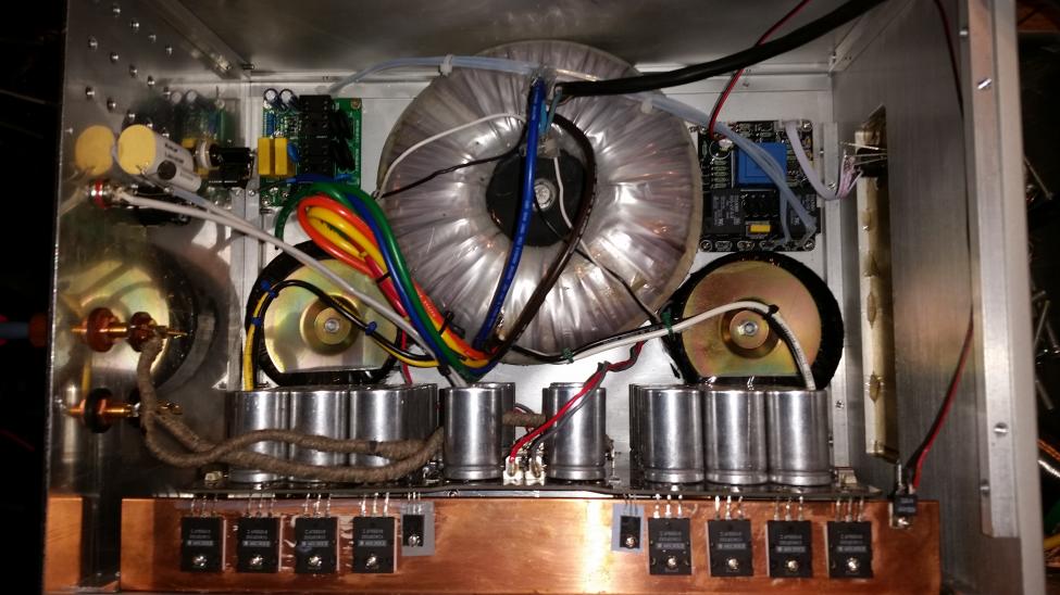

Ejeren er helt solgt.Spiller mye bedre lige fra start. Jeg har fundet det concept som jeg vil bygge efter i fremtiden.Smertefri udskiftning og med forenklet men bedre lydende design.
Altså fælles trafo for indgangstrin og udgangstrin. Seriemodstande 22-47 ohm til extra kondensatorbank for indgangstrin (4700 -10000 uf.pr. rail.)Ejeren er helt solgt.Spiller mye bedre lige fra start. Jeg har fundet det concept som jeg vil bygge efter i fremtiden.Smertefri udskiftning og med forenklet men bedre lydende design.

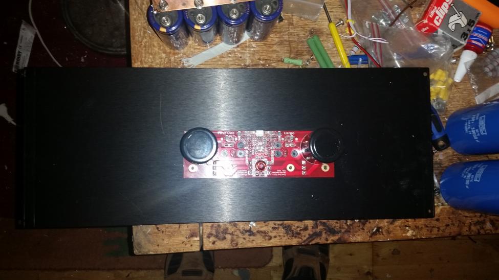

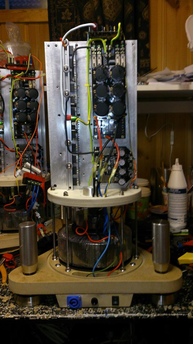

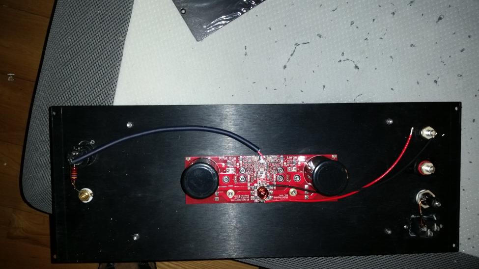

Endelig fik jeg begge monotrin klar. Serie kondensatorerne på indgangen plukket op højfrekvens og også kablet på ind gangen. Har indført båndbredde begrænsning til 110 khz. med 1 nf. Over indgangen på printetVis vedlegget 364856 Nuværende ledningsføring går slet ikke. De fleste af ledningerne fra trafoen ender blindt.
Dette er bare en testopstilling til udvendig variotrafo og uten softstart monteret.

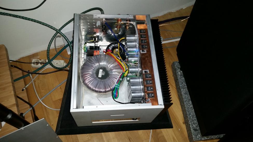

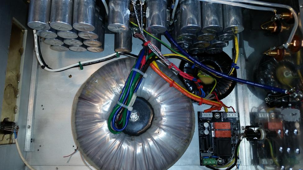

Vis vedlegget 401835 Ombygning da overførings kondensatorerne ved indgangen plukket op støy bl.a fra soft start som også er skiftet. Desuden nyt dobbeltskærmet RCA. Ny trafo til indgang med lidt lavere spænding. Ser også mere ryddeligt ud.
Er der jo allerede klik på vedlæggBilder?

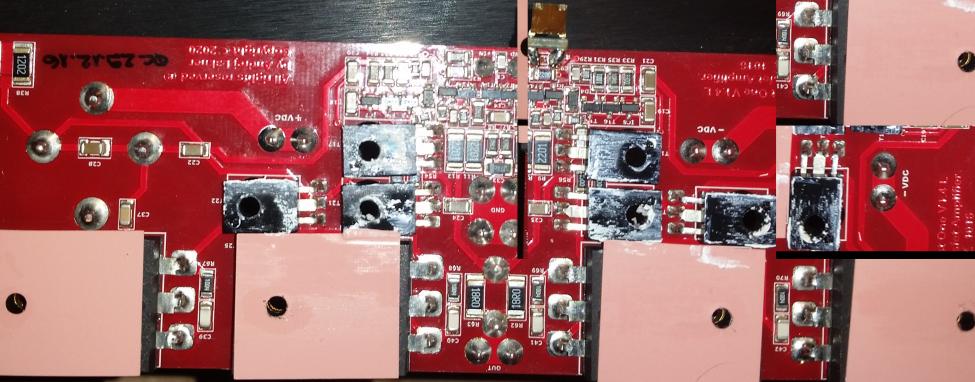

Spennende,hvilken pris er de på de?Vis vedlegget 420084 First One L ankommet. Fantastisk med 38 transistorer på lidt plads.
220 euro pr stk tror jeg.
