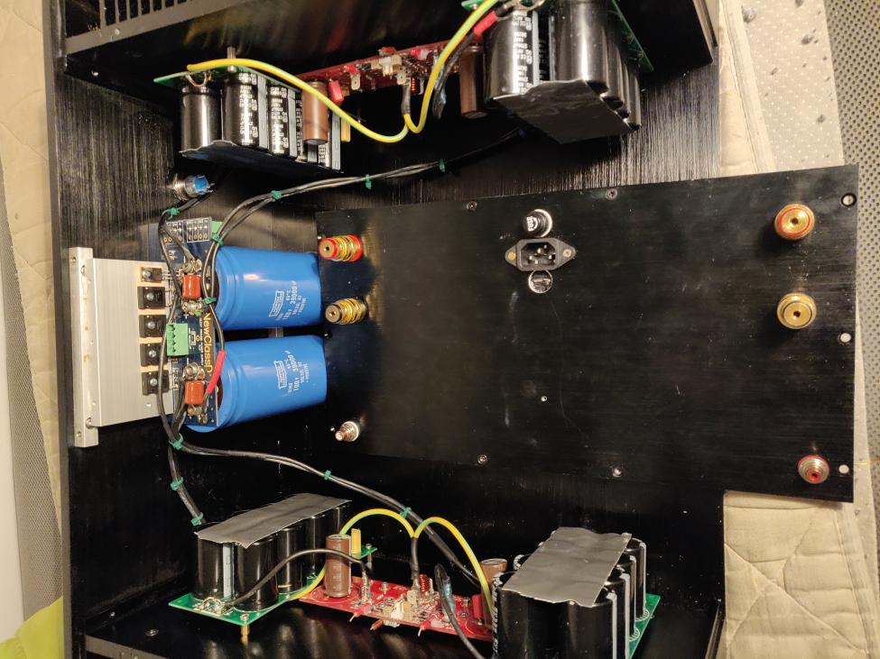

    Vi skal lytte på Dartzeel clonen i klubben i aften.
    Drossel
    05.05.2012
    10.660
    3.607
    Krell Clon igen i et rigeligt stort kabinet. Vægt på kabinet 35 kg. Samlet vægt bliver omkring 50 kg.
