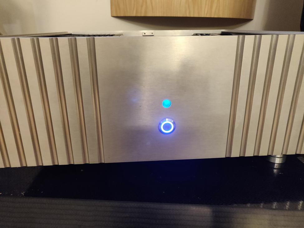

Krell monoblokke nu med 250 kr tænd sluk knap (moment). Kan tåle 1.000.000 aktiveringer. I virkeligheden lyser den runde ring mest blå.

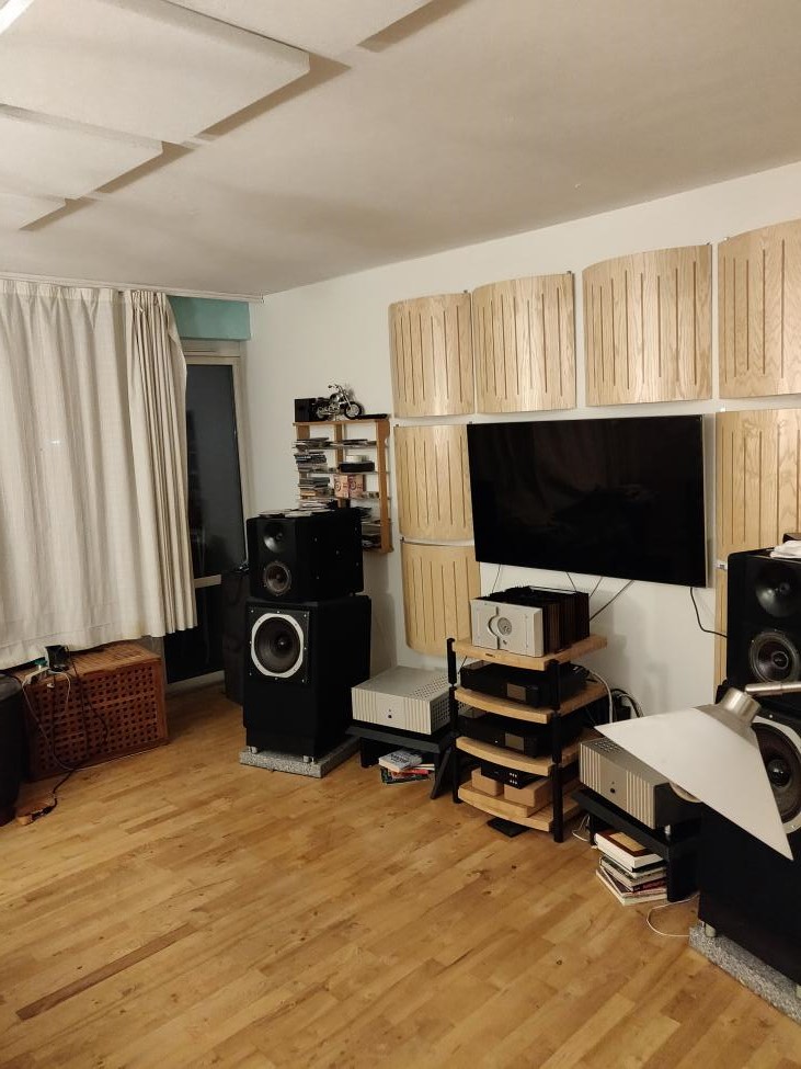

Dette oppsettet her skulle jeg likt å høre på - også gjerne visst mer om teknisk sett. Går ut i fra at bassene også får med seg nok mellombass?!Dipoler med elektronisk delefilter. First One Large som jeg har lavet. Rumkorrigeret og det var en fantastisk live fornemmelse.

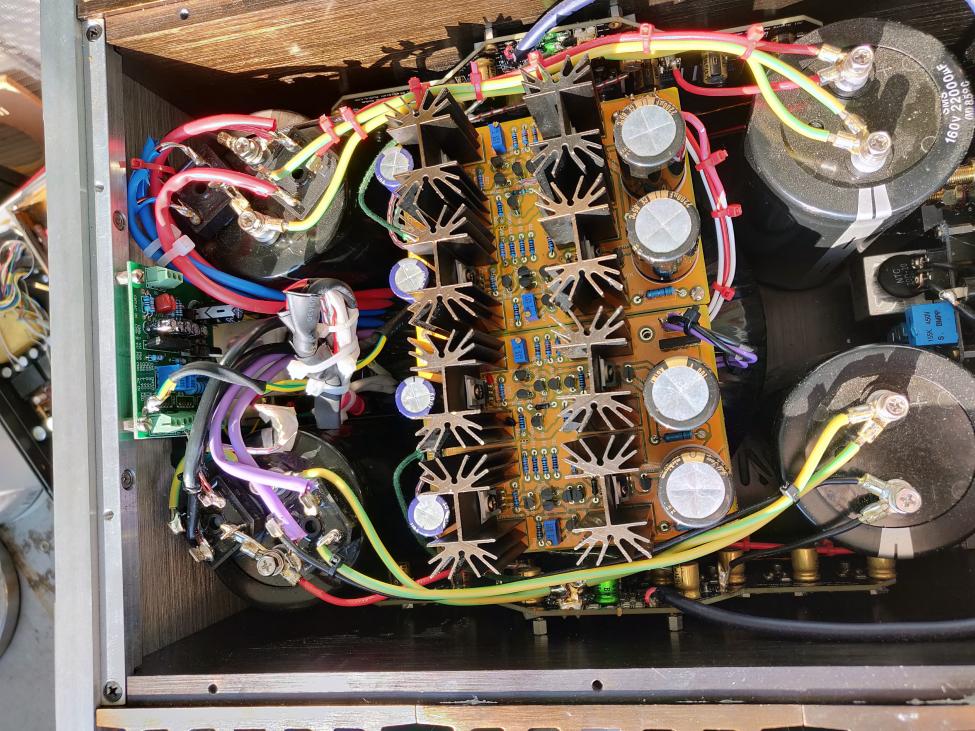

Bygger den om F 5 er for vanskelig å justere. Den har stået i et skab i mange måneder. Tog den frem da jeg ville låne den ud . Måtte opgive. Var over 400 mvh DC på den ene utgang. Tager skidtet ud da den er for vanskelig å justere. Har bestilt Aleph 3 Selvbyg kit. Der er ingenting som skal justeres. De kommer i Kabinettet istedet for. F 5 V 3 ryger i affaldet.Hei
Du lyver, ikke sant ? Skal jeg gjenta dine tidligere kommentarer om Pass amps ?Nu spiller den og det er meget imponerende.
N.B Du har glemt å fjerne plastikken på elektrolyttene
Ellers: Gratulerer med ditt (første ?) First Watt bygg. Kvitt brummingen nå ?
