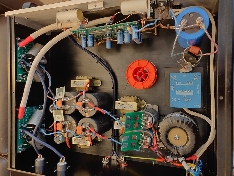

    Færdig Korg Nutube med Aleph 1.7 Balanceret udgangstrin. Der prøves med Hammond 1.5 H spoler på 56 ohm. Hvis det ikke lyder godt bliver de erstattet med modstande på 56 ohm. Først imorgen mandag vil jeg starte den med Vario trafo. Starter aldrig sent om aftenen. Gidder ikke blive stresset af eventuelle problemer sent om aftenen.
    Bliver nødvendigt med mods. Oscillerende helt klart. Først større gate modstande som flere anbefaler. Desuden fjerne zenerdioderne ved indgangen. 630 mv AC på udgangen. Det er meget voldsomt. Ellers passer spændingen med chokes fantastisk godt. Giver 61 Vdc på printet.
    Præcis samme måling i begge kanaler. De har hver sin strømforsyning.

    Vis vedlegget 541686
    Nå men 100 ohm på indgangen af hver kanal og det måler fint.
    Prøver at bruge den i aften.

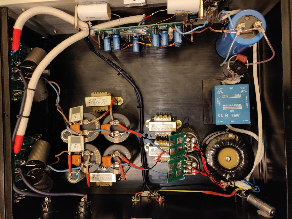

    Hum ad helvede til. Eneste grund forbindelse til enclosure er igennem de 4 stag/montering af skruer på Korg. Tænker kanskje de bør isoleres fra? Bare bruge en forbindelse?

    Vis vedlegget 542858
    Ja prøv en forbindelse
    Du kan og prøve med en star point jord , men det vil ikke hjelpe hvis du har en loop " en plass
    Har du egen supply til dac og egen for buffer ?
    hvordan er disse koblet sammen eller avkoblet ?
    I mine dacs bruker jeg power gnd til out putt bøssingen e
    I ett annet tilfelle funker det best m input til gnd via bøssing eller og isolert og 10 ohm begge og eller 0,1 uf , da med star gnd
    Kan være litt tidkrevende å finne ut av ,spesiellt om du har mono suppy , men om du kan kjøre separat kanal for kanal som jeg for å feil søke er det best
    Kan dacen drive noe signal uten buffer , kan man lytte på out put der ?

    Der er ingen dac i. Jeg starter med å isolere Korgen fra kabinettet. På det print er der gnd i alle hjørner. Skruer herfra til kabinettet. Jeg har bestilt nylon skruer for å isolere fra. Der er gnd forbindelse fra Korg til Aleph via signalkabeler. Må prøve mig frem. En vet aldrig på forhånd hvad som virker. Får se i næste uge.
