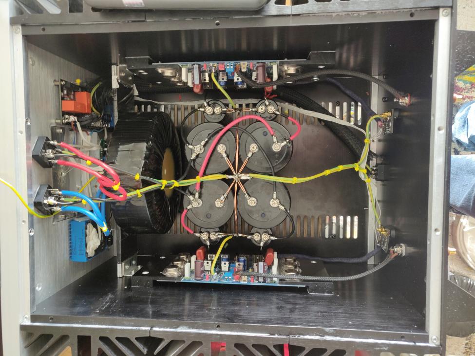

    Stort set færdig Aleph 5 med 15.6 kg køleplade. Spændingen blev lidt høj. Hele 2 x 38 v. 34 anbefales. Køle plade temperatur 56 celsius. Vil lytte på den imorgen. Temperaturen falder vel lidt når der spilles.

    Spiller på den nu til aften. Indtil videre en kæmpe skuffelse ligesom F 5 V3 Turbo og Aleph 3. En hel del bedre end 3 dog. Nå men jeg må have nogle dages tålmodighed.

    Efter et par timer har den musikalitet, varme og rørglød. Altså på enkel musik. Min polske transformer snerrer meget. Helt ny 1500 w.

    Spiller helt fantastisk den Aleph 5. En helt anden Sound end andre forstærkere jeg har hørt. Bliver 55 - 56 grader.
