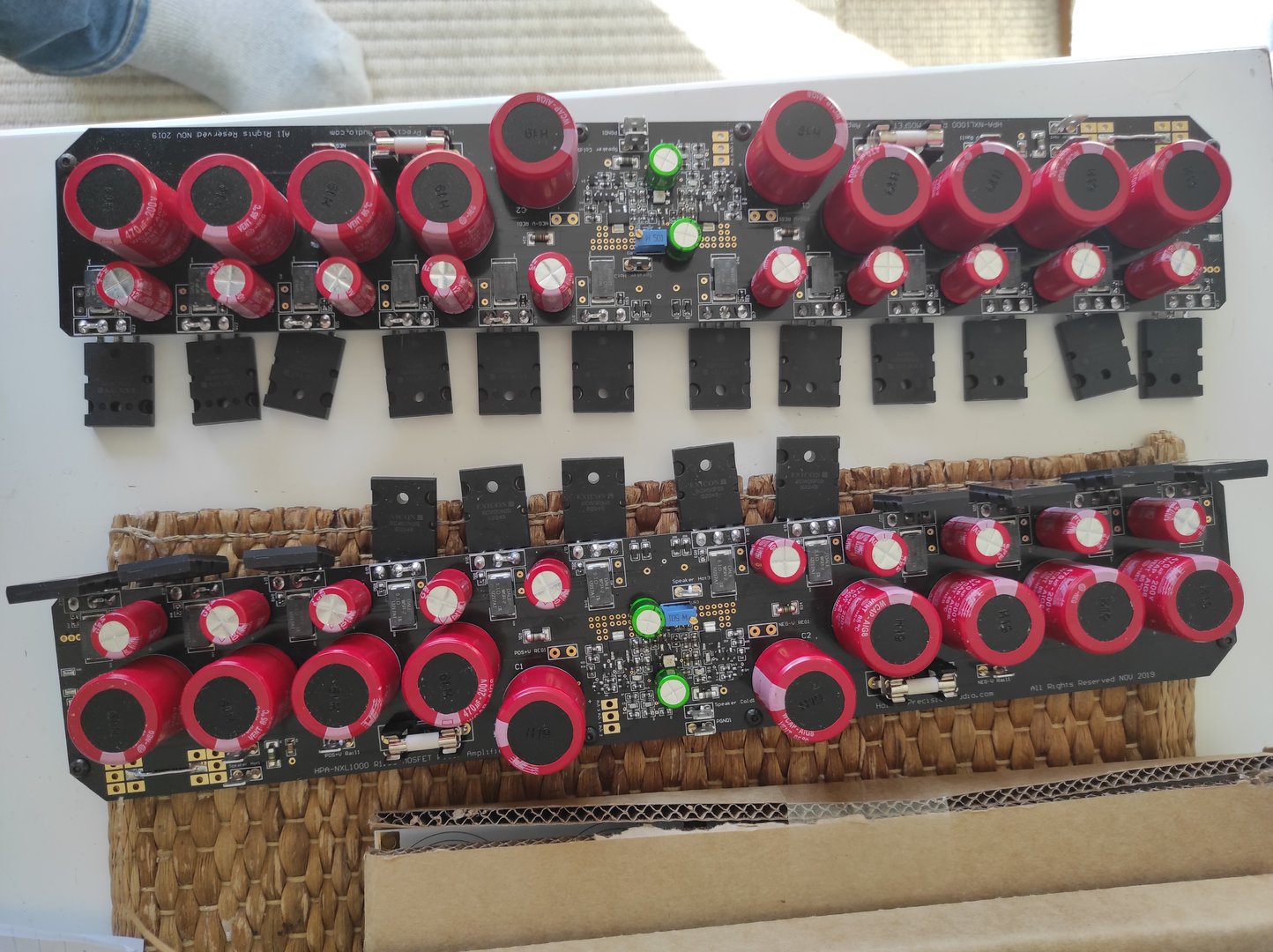

Det er vel singel die i 500 kortene og dual i 800 kortene. Samt 1000kortene. Tror jegØv ja.....

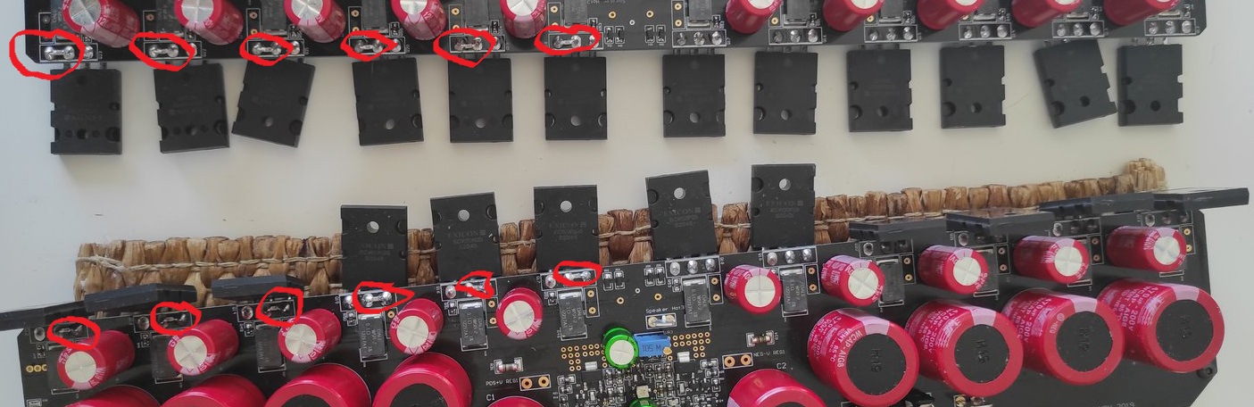

Ser s´gu ikke særligt godt ud.
Kan i øvrigt se, at Holton har brugt "billigmetoden", i stedet for at matche transistorerne ordentligt.
Hvad gør man så??
Dæmper dem med højest gain med en smd-modtstand. Springoverhvorgærdeterlavest-metoden

Er heller ikke særligt konsistent m.h.t. hvad der er brugt i forstærkeren.
I indledningsteksten til modulet skriver han:
" The output stage uses 12 super rugged Exicon dual die lateral power mosfets"
I spec´s skriver han:
"Rugged Single Die Lateral MOSFET Output Stage"
Vel ikke serligt prangende for DIY-moduler, der koster 620 Euro pr. stk.![]()

Det er muligt, men teksten er tatt fra siden/feature/spec´s for 1000 kortet.Det er vel singel die i 500 kortene og dual i 800 kortene. Samt 1000kortene. Tror jeg

Jamen Hassebasse er det overhovedet muligt at udmåle Dual die? Modulerne er dyre men mine gikk åbenbart udenom tolden. Dermed sparede jeg omtrent 3000 kr.Øv ja.....
Hvad gør man så??
Vis vedlegget 906293

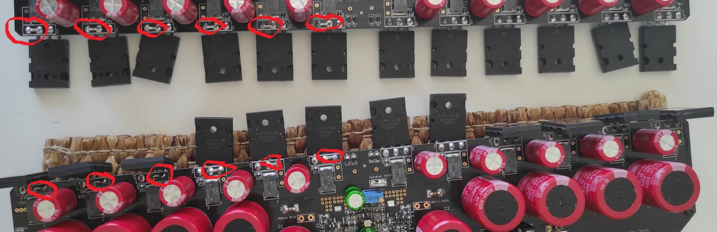

Ja evt. I morgen. Skal cykle derop og det bliver ved med at regne.BTW.......
Kan jeg få dig til at måle størrelsen på en af de smd-modstande, der er loddet mellem gate & source benene
på (formodentlig) N-Fet´sene??
Nope......Tror ikke det.Det er ikke noen pf" som de pleide bruke på n channel hitatchiene da ?
Jo jeg er og inntressert i det for ,,,Nope......
Da ville det ha vært på alle.
Om du ser på bildet, er det bare på de 6 ut av 12 på hvert modul.
På bipolare vil NPN oftest ha høyere gain enn tilsvarende PNP.
På FET´s er det ikke mye annerledes, men husker ikke, om det er N-fet eller P-fet, som typisk har høyest.
Derfor sp. til Drossel.
På mosfet´s ??Base modstande er tillidsvækkende store Dale 0.1 ohm.
Sikker?? Hvis du prøver at måle i alm. stilling ohm, 200 eller 2K, hvad måler du så tværs over??Eneste jeg kan sige er at det er små kondensatorer
Takker. Så tog jeg fejl. og @HAREPUSEN hadde rett.Intet
Mange tak Leikis det er en stor hjælp.
