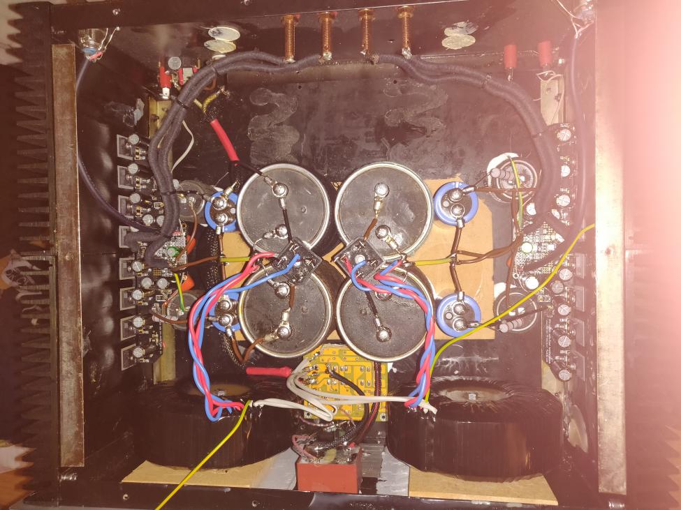

    Det kan godt være en liten transistor. Sånne småting kan være veldig vanskelig om ikke umulig å identifisere, jeg hadde spurt Holton først som sist.
    senilix
    29.11.2013
    141
    167
    Hvis du er sikker på den er defekt så kan du starte med at varme den side med det enkelte ben og vippe den op. Derefter tage et af det andre en af gangen. Pas på med ikke at varme for meget og ikke være for voldsom. Så rykker du nemt pad'en af.
    SMD transistoren eller hvad det er kan som oftes indentificeres på markeringen. Hvis du har em lup så du kan se hvad der står kan vi prøve om ikke vi kan finde ud af hvad det er.

    Kan ikke umiddelbart forestille mig noget andet som er blevet defekt af det. Måske sidder der tilsvarende transistor på en mindre version af den forstærker. Jeg har et par print liggende. Tror dog mine øjne er for dårlige til at jeg kan udføre det. Jeg skulle have ført ledning ud til nogle små terminaler jeg kunne have målt over. Synes konstruktøren skulle have udført det anderledes. Shit happens

    Ok, prøv at starte med at finde en lup eller lignende og se om du kan læse hvad der står på den inden du begynder at flå den af. Så skal vi nok prøve at hjælpe med at identificerer den.

    Det er ikke Holton som har konstrueret de her current feedback. Jeg vil prøve å løsne IC2 fra Printet First one M og flytte over på First one L.

    Ville ha sjekket alle transistorene,ryker en så må man nesten regne med flere transistorer også.

    Vanlig vis er Q transistor . IC bør være en integrert krets .Wild guess en regulator ? Google " printen på IC
    For en reparasjon med hard to get parts" kan man lett bruke sms og through hole om hverandre for enkelt komponenter om det er plass ,,, jeg gjør det når jeg er nødt

    Under alle omstændigheder har jeg på et gammelt print. En small version af dette modul.

    Du må gerne få dem. Jeg har for meget og orker ikke lave den.uden.bias. Er sikkert bare en lille fejl. Der er ikke dc ud.

    Tror jeg fixer den NLE til høsten når jeg er kommet på plads i min nye lejlighed. De sidste par år har været opslidende. Får en ældrebolig i nærheden (20m) af min kone 15/8. Har boet hos hende i 6 mdr nu.
