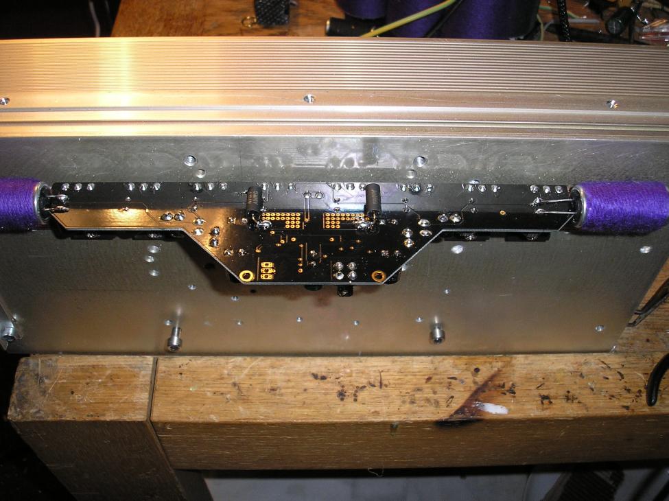

    Arbejdet hårdt på NXV 800 L i 4 dage. Lige nu er jeg ved at skrue spændingen op med vario transformer. Just nu er jeg oppe på 61 V. Tager det stille og roligt da elektrolytterne er ældre Vicon ( aldrig brugt) og de tåler max 100 V. Som regel kan sådan nogle tåle 20 % extra. De skal op på 91 V ca. Først ved midnat vil de få max spænding. Alt ser fint ud.
    Drossel
    05.05.2012
    10.835
    3.685
    Kråke reir ? Tjae det er muligt. Tror lyden bliver fantastisk på trods af at det er en budget forstærker. Trafoen er indstøbt i epoxy ien plasticpose i en papkasse.
