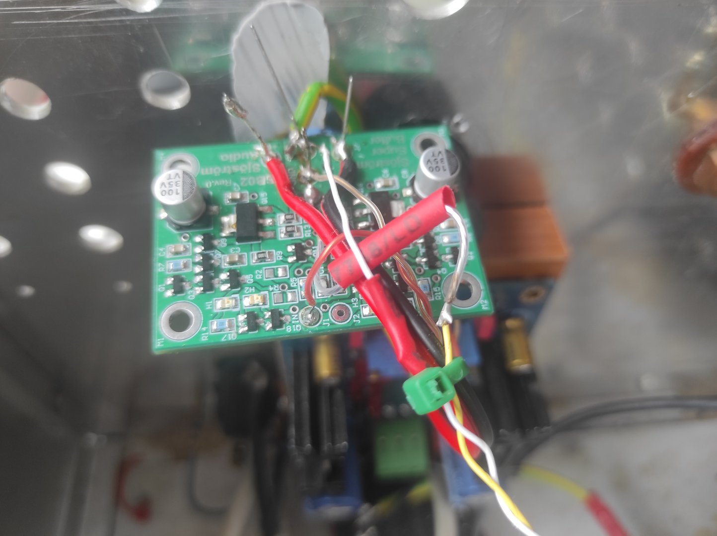

    Så er det at Sjøstrøm kommer med en opgraderet version af sin super buffer. Super båndbredde og uden modkobling. Jeg har bestilt men han kan ikke levere før om et par måneder desværre.
    Har fået printene monteret nu men er nervøs for at sætte strøm på. Nogen som
    Har diagrammet?

    Ny Sjøstrøm Buffer på indgangen af mine Holton 1200 monotrin. Holton 1200 accepterede ikke trafo udgangene på PS Audio. Det afhjælper bufferne.

    60 vac X 1.41 giver selvsagt ikke 100 v. Det korrekte er vel omtrent 84 v. Er irriteret over at der ikke findes dokumentation. Konstruktørerne er døde. De informationer jeg har fået går på at konstruktionen er super high end. Danske Peter Steffensen er død af kræft. Jeg bruger 30/30 vac trafoer. Viklingerne i serie altså 60 vac. Bliver færdig med det i løbet af weekenden.
    Drossel
    05.05.2012
    10.949
    3.727
    100 volt i en SS pre?? 😆 😆
    Med mindre, du selvfølgelig mente 100VA;)
    To trafo viklinger a 30 vac i serie til hvert modul. Så går ud fra det er Single ended kredsløb? Du er velkommen til at korrigere mig. Som sagt er hjernen ikke hvad den har været.
    Jamen, det gør jeg da gerne!!
    Hvis det, du skriver, er rigtigt: Altså 30 volt AC + 30 volt AC (i serie) = 60 volt AC........
    Det blir så 60 volt AC + brokobling og lytter = 60 x 1,414 = ca. 85 volt (84,84) DC, som du påstår at forsyne
    en PRE med??? Så håber jeg (som @phaselineær ) at lytterne er på minimum 100volt eller mere) 😙
    Eller mener du 30-0-30 vac, som så i stedet blir til plus/minus 42,5 volt DC??
    Eller er det sådan, at det er trafoerne, der er på 30VA (watt), og du slet ikke har opgivet/fortalt spændingen??
    Som en klog mand engang sagde: "Hvis du ikke kan forklare det tydeligt, er det nok fordi du ikke selv har forstået det" ;)
    Det, jeg mener er....... Hvis du ikke skriver tydeligt, hvad du har gang i, er der ingen, der forstår, hvad du laver.

    Preen har såvidt jeg ved været koblet sådan fra start. Jeg køber den af en bekendt.

    Det kan blive en spændende pre :D
    Jeg gætter på at det er +/- ca 42 Vdc og de 2 viklinger der "sidder i serie" er det man helt normalt gør, for at have et nulpunkt :p
    Der er alligevel nogle steder man ikke skal få lavet sit hifi :LOL:
