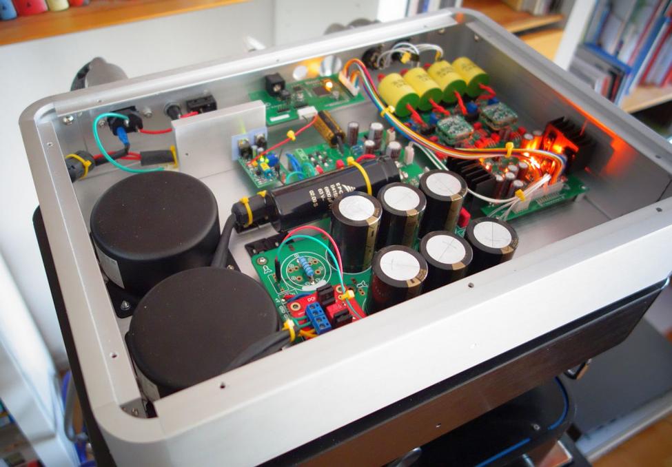

Etter noen runder med bygging av Buffalo II og III i ulike varianter prøvde jeg et nytt konsept, DSD dac. Først, en enkel forklaring: What is DSD audio-- A Simple Explanation | DSD-Guide.com
Så mine erfaringer: Jeg kjøpte en DSC-dac med tilhørende USB inngangskort (asynkron; selges av Lampizator i Europa) og S/PDIF inngangskort fra utvikleren, og satte opp en god strømforsyning. Etter litt tweaking er dac-en "ferdig" (se bilde). Dette er spennende saker! Sammenlignet med Buffalo III er denne livligere, svært dynamisk og "lifelike". Buffalo kan låte litt klinisk, her er det mer futt og fart! Minst like mye detaljer.

Gratulerer med flott konverter!
Er det en Wolfson eller AKM som står inni?
Fortell gjerne litt om utgangstrinnet du bruker (Trodde Lukaz var rørfanatiker, men kan ikke se noen på bildet).
Mvh Vidar

Hei,
ja, dette er en dedikert DSD dac (er integrert med en tilhørende USB-modul, asynkron). Jeg har i tillegg et S/PDIF inngangskort som gjør spilleren mer fleksibel.
Ja, prøvd B III og DSD (fra samme USB-kort som sitter i denne dacen). Funker fint. Men oppsettet med DSD-dac-en jeg har bygget her er mye enklere.

Hei,
litt mer info om denne dac-en:
- USB asynkron inngangsmodul
- S/PDIF inngangsmodul (fungerer uavhengog av USB-modulen)
- DSD dac-kort
- CRC strømforsyning til analogdelen - 40.000 uF
- separate strømforsyninger til digitaldel og USB-modul
Oppgradert dac-kortet med bedre utgangskondensatorer (Auricaps).
Jeg bruker denne stort sett over S/PDIF-inngangen, og dette funker så det suser! Jeg skal ikke påstå at denne banker Buffalo III (den er ikke innspilt), men den er helt klart i samme klasse.

Hei,
en skrapet versjon kunne nok bygges for 6-7k. Den du ser på bildet har påkostet strømforsyning og kabinett, samt noen oppgraderte deler, slik at man fort bikker 10k.

Hei,
denne er kjøpt av utvikleren. Jeg kan formidle kontakt om ønskelig. - Ja, jeg prøver med et sett diskrete opamper fra Sonic Imagery Labs.

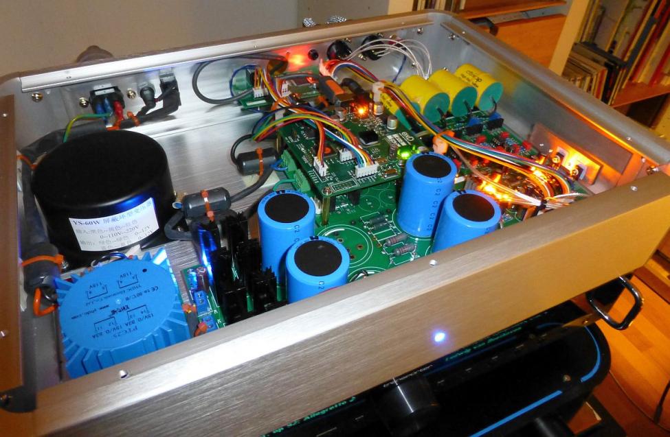

Nytt prosjekt. Dette er samme dac som beskrevet over, men med bedre komponenter all over. Denne har ikke installert USB kort, kun S/PDIF inngang. Foreløpig inntrykk: Meeget positivt!

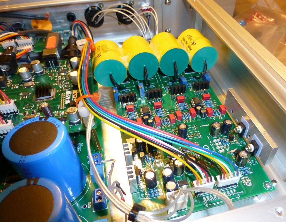

Personlig bruker jeg ikke USB-inngang (tar S/PDIF fra Transporter). Sammenlignet med BIII (som jeg har bygget i flere varianter, med og uten asynkron USB-inngang) synes jeg denne DSD-dacen låter mer dynamisk og levende, superdetaljert og med fin kropp. Helt klart i toppklasse, dette! Noen specs:
* Overdimensjonerte og separate strømforsyninger, 60.000uf til analogdel,6800uf til digitaldel. Egen strømforsyning m/ Teddy Pardo regulator til S/PDIF-kort
* DSD dac fra EXD, oppgradert m/ bedre komponenter
* Diskrete opamps fra Sonic Imagegy
* Auricaps utgangskondensatorer
Dac-en kan kompletteres med eget asynkront USB-kort.
Vis vedlegget 201405
Sobert, tiltalende og interessant!
Rett og slett griselekkert!
Og hvis lyden er såpass som beskrevet, ja, da er det vel nesten løpogkjøp.....

...eller bygge. Denne dac-en er lettere å bygge enn BIII (ingenting å justere, f.eks.). Man trenger følgende (basic konfigurasjon):
* DAC-kort
* USB- kort (asynkront), og/eller et S/PDIF inngangskort
* En eller to transformatorer (man trenger 18v * 2 og 9v * 2 (12v funker ogå i stedet for 9v)
* Ett PSU-kort leveres for de tre dc-spenningene som kreves (S/PDIF-kortet får strøm for USB-kortet; har man ikke USB-kortet, må en separat regulator 3.3v installeres)
Denne basic-konfigurasjonen tilsvarer Sonore-dacen, Simple Design Sonore/exD DAC | AudioStream Egentlig bare plug & play i et passende kabinett. Balansert og SE utgang.
For den kyndige er det lett å oppgradere. Den jeg har bygget her er oppgradert i alle ledd.
