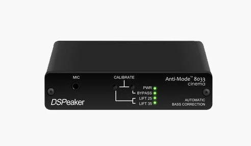

Antimode 8033C er en fantastisk og automatisk romkorreksjon for subwoofere. Resultatet er forbedret transientrespons, jevn, rask og vellydende bass som også blir lettere å integrere med høyttalerne. En super løsning f.eks i 2-kanalsoppsett hvor man ønsker å bruke subwoofer, men ikke har innebygget romkorreksjon i forsterkeren.

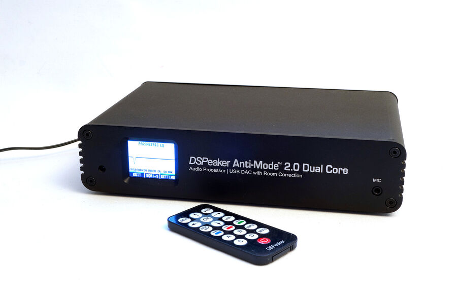

Antimode Dual Core er tilsvarende, men to kanaler, og kan da benyttes enten for høyttalere eller for subwoofere i stereo. Antimode fokuserer på bass og og nedre mellomtone, områdene som er vanskeligst å løse med akustiske tiltak i rommet.
Korreksjonsprosessen er helautomatisk og krever ingen forkunnskaper for å gjennomføre. Er du av typen som liker å justere selv, så tilbys også parametrisk EQ og mulighet til å sette opp egne housecurves for å tilpasse ønsket bassnivå.

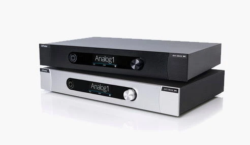

Antimode X4 er en High-end preamp / prosessor med en fullstendig løsning som tilbyr både automatisk og manuell romkorreksjon for hele stereoanlegget ditt (høyttalere og subwoofere), og løfter lyden til nye dimensjoner. X4 korrigerer lyden fra både høyttalere og subwoofere slik at den tilpasses rommet ditt. Et anlegg korrigert med Antimode gir klarere lyd, tightere og dypere bass, og mindre av den typiske svulstige, "trege" bassen som gjør at man ofte konkluderer med at subwoofere ikke funker til musikk.

Den Antimode X4 synes jeg ser superkul ut 😎
(Da slipper man også evnt unødige DA -> AD -> DA konverteringer

Duel Core er aller best hvis man bruker den helt manuelt sammen med eget måleprogram ala REW.
Får langt bedre resultat når man kjøre den manuelt er min erfaring ,den stunden jeg brukte den.
