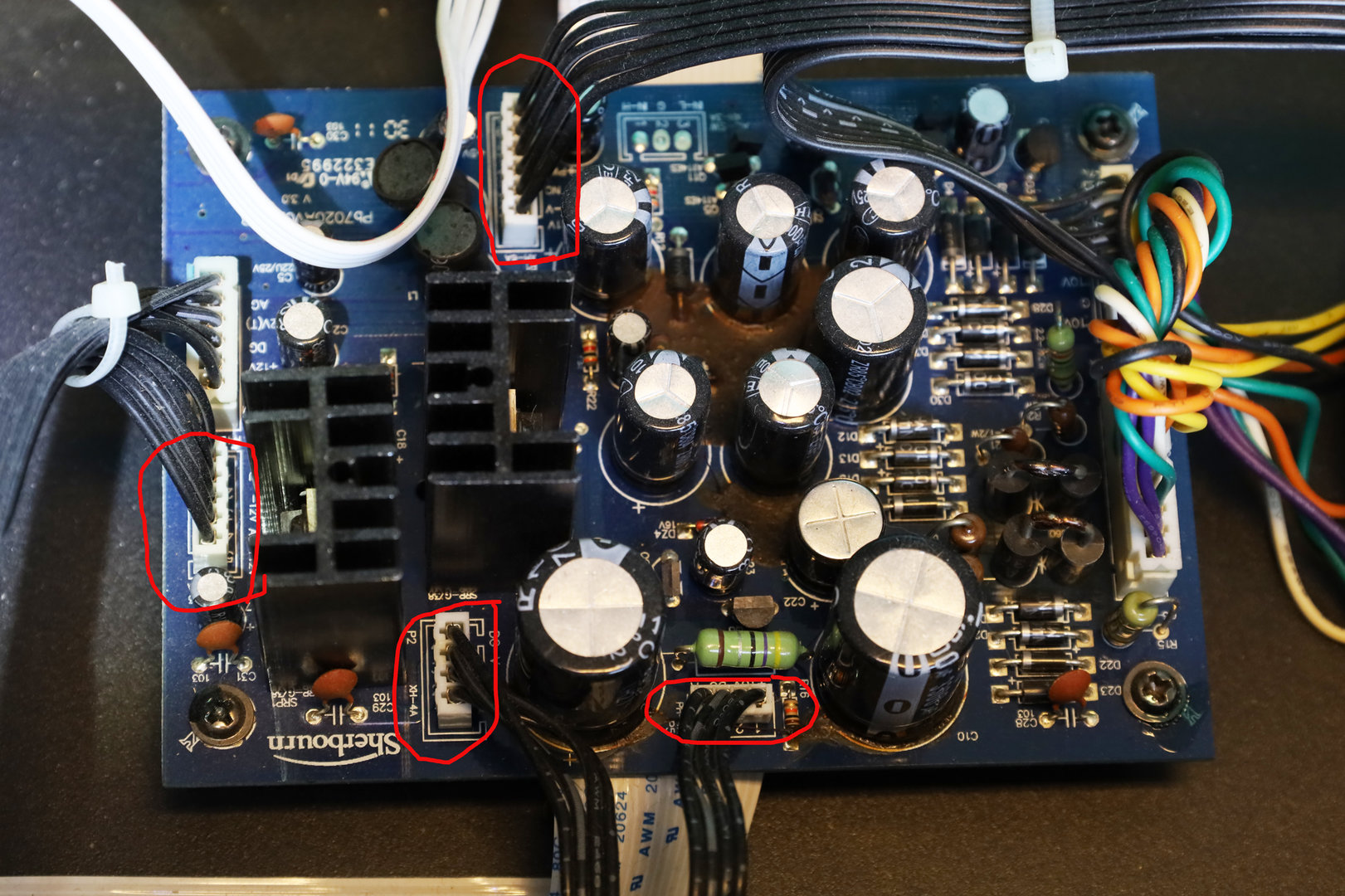

Har tatt bilder av innmat til sherbournen ( PT7020A Seriesnr 7020A 13600177 )
Kan det brune være lekkasje fra en kondis eller? Kan det være en slik på dette kortet som gjør at det durer?
Så ikke at det var brunt rundt de største kondisene før jeg hadde tatt bilde og lysnet det.
Hvor er best å bestille kondiser fra hvis event bytte. (vurderer også salg som ikke fungerende ,men har ikke avgjort ennå)

Har også tenkt på kondiser ja. Men når en ikke har noe koblings skjema så er det jo som å finne den berømte nåla..
Må vel kansje finne en "ny" (brukt) surround pre, eller receiver med pre out. Bruker stort sett til TV titting EÆH Lytting
så er ikke kresen :)
Da det er i alle kanaler, kan du være 99,999999% sikker på, at det er i powersupply feilen ligger.
I bildet, der du har sirklet inn i rødt, er det bare å skifte alle. Det er ikke ret mange, og koster ingen "herregård" å skifte de.
Da trengs ikke skema, og succesraten på at det lykkes er vel omtrent 99,99999% det og :)

Tusen takk for svar HasseBasse. Blir sannsynlig å skifte disse ja :)

Noen som har tips om hvordan en lett kan få av disse kontaktene ( de andre var lett,men disse ser ut som om de er stukken inn i pinner)
