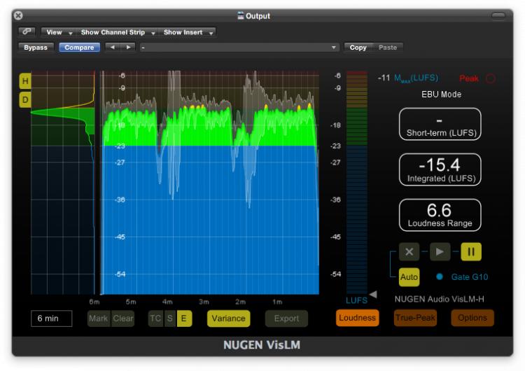

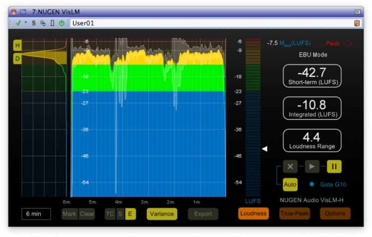

De fleste, meg selv inkludert kunne tenke seg at miksen var litt lavere nivå på, så når guttungen tok seg en lur sjekket jeg opp i hvilke verdier jeg endte opp med.
Personlig foretrekker jeg LUFS fremfor DR (TT Dynamic Range Meter) da det gir en mer helhetlig oversikt. Dessverre har jeg ingen plugin slik som TT Dynamic Range Meter der jeg kan droppe inn filer for å sjekke, så jeg må høre igjennom hele sangen i Logic/Wavelab. Resultatet ender på -15.4LUFS!
Jeg trur fortsatt at låten kunne vært mastret 2-3dB lavere men på mange måter er -16LUFS et veldig greit mål etter dagens standard og jeg føler at sangen biter bra. iTunes sin innebygde volumjustering endrer alle filer til ca -16LUFS så sangen må uansett tåle å økes til ett slikt nivå. Jeg er usikker på hvilken ekstra prosessering iTunes utfører på sanger som er mastret lavere og i verste fall klipper sangene.
Jeg "Mastret" miksen min på nytt på en måte jeg forventer at de store Mastering selskapene ville lagt nivået på sangen. Den ligger nå med en DR8 som er ganske vanlig. Album list - Dynamic Range Database
Gjort i en fei på lavt nivå uten EQ behandling men det gir en god pekepinn på hvor mye mer dynamikk som forsvinner i dagens musikk. Helt krise.
https://www.dropbox.com/s/3qhk4ocb0nv5f7j/Xpected Waves - Shark attack_Loud.flac?dl=0

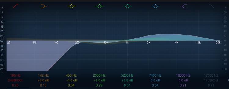

Syncrolux: Mye bedre nivåer nå. Likte helt klart veldig mye i den siste versjonen din. Ville unasett dratt ned nivået litt på basstromma mot slutten av låta. Det er uansett kult at du har fått den vesentlig med mer nivå enn på de andre miksene :) Gitarlyden er også bra. Hadde vært kult å hørt miksen uten at du legger på klang på sologitaren.
Class: Likte nivåene dine. Drit bra gitarlyd!! Du har virkelig klart å beholde gitarlyden fra opptaket men fått bort det nasale. Hvordan har du brukt EQ på den ? De andre har lagt på klang på gitaren. Det synes jeg ikke er nødvendig da klangen på gitaren fra opptaket (Lexicon klang) er mer enn nok etter min smak. Hvis man legger på klang mister man mikrodetaljer og det flyter mer ut. Ville ha panorert ut wha wha gitaren ellers litt kult at rytme gitaren på verset og mot slutten er lavt i midten. Nivået på rytme gitarene er perfekt etter min smak. De skal bare fylle litt ut i bakgrunnen. Likte trommene også. Skikkelig trøkk i skarpen (tørr og fin) For mye klang gjør skarpen litt mer utflytende og det blir ikke så tight. Bra balanse med stortromma og skarp. Ble skikkelig bra driv! Hi-hat bør panes litt ut til høyre. Låta må også fades ut rundt 6 min. Det som skjer etter dette er ikke bra :)
Vet det er smaksak men jeg liker det litt tørt sånn som Class har gjort.
Bra jobba gutter. Gøy dette :)
Så gøy med positiv tilbakemelding. Det ser ut til at jeg slettet Logic sesjonen, husker ikke hva jeg gjorde.
Men jeg husker at jeg prøvde å skru litt på gitarlyden men fant ut at det var best å ikke røre den. Fade på 6 minutter glemte jeg også.
Det er veldig moro å få en 'ekte' innspilling på denne måten synes jeg. Lærerikt å prøve å skru lyd selv.

Nå har jeg laget en ny miks. Litt lavere nivå enn forrige og jeg trur det er så optimalt jeg får det for låten. Masse dynamikk og fortsatt ikke for lavt i forhold til musikk som ble utgitt før loudness war begynte.
Fra ett mastering perspektiv er det litt problematisk å levere noe som er så lavt da de fleste online strømmetjenester vil skru opp lyden og klippe/peake den. Godt beskrevet her: Loudness online – how loud is loud enough, and how loud is too loud ?
Jeg postet en versjon i tidligere innlegg der jeg "Mastret" sangen til DR8. Ett nivå Ian foreslår som høyeste nivå. Avspilling via Spotify vil nivået økes til DR8 hvis man har aktivert replay gain. :( Lenge leve Tidal??
Den nye har DR14 og LUFS på -18.3
Fikk gjort miksen i referansenivået mitt og jobbet med endel småting som forandret lyden en del. Etter ønske fra Nico fikk jeg skarptromma litt bedre frem. Jeg har derimot beholdt litt av klangen på gitaren og har fortsatt en dupp i ett område som gjør at gitaren blir litt surere enn den egentlig er pga innspillingsrommets karakter.
