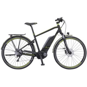

Geir Kristiansen
28.01.2011
2.856
2.285
Tromsø
Jg har en slik og er utrolig godt fornøyd med sykkelen. Krankmotor er veien å gå.
Spesifikasjoner:
- Rammer: Komplett utstyrt alu.-ramme
- Gaffel: Suntour NEX HLO gaffel med demping og lockout låsefunksjon
- Gir: Shimano Deore 10 gir
- Bremser: Shimano BR - M 355 hydraulisk skivebrems
- Batterier: Bosch 400 Wh batteripakke, 36 V, 11 Ah
- Batteritype: Rammemontert
