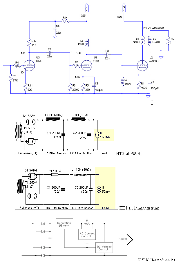

Trenger litt tips angående EL84 som driver for 300B. Pentode eller triode ? Har tilgjengelig. B+ 330V, en anode choke ca. 90H som takler 25mA, et par Lundahl LL1660 (25mA). Bruker grid choke på 300B i dag. Forforsterker (TVC) som har mulighet for 6dB gain. Dac leverer ca 2 Volt.

Mine erfaringer med EL84 som driver er meget gode. Jeg har brukt EL84 på driversiden både i PP og SE konfigurasjon. For å dra 300B trenger du vel omkring 120-160Vpp maks sving avhengig av arbeidspunket. En single ended triodekoblet EL84 med arbeidspunkt rundt 250V/25mA vil greie dette med ca 0.5% 2HD (full utstyring). Jo høyere last EL84 ser, jo lavere blir 2HD.
Gå for triodekobling, det gir deg en driverimpedans på ~2k, som pentode blir driverimpedansen fort ubehagelig høy.(~40k) noe som stiller helt andre krav til anodechoke eller I/S-trafo.

Takker. Da tester jeg med triodemode og anodechoke ca. 25 mA. Koplet du g2 direkte til anoden ?

Då senka kveldsroen seg. Testa likegodt med 12B4a som inngangsrøyr og EL84 som drivar med LL1660 kopla som anode choke. EL84 er Valvo og utgangsrøyra er KR 300B som har grid choke. Har separat psu til inngangsrøyra og drivarrøyr og eige psu til utgangsrøyra. Fint driv og god kontroll og ikkje minst stille. Takkar for tipset Jane.

Her er skjema for den endelige løsningen. To separate forsyninger, glødekrets til 300B fra diyhifisupply, enkel DC glødinging på resten av rørene. Benytter 300B fra KR audio. EL84 er noen gamle Valvo som jeg hadde liggende og 12b4a er av typen "ukjent for meg". EL84 er koplet som triode med en 1k motstand til anoden.
Har noen erfaring med ulike typer av 12b4a eller el84 som du har testet? Andre kommentarer mottas med stor takknemd.

Hvilken choke er det du bruker i "choke-input" filteret til 300B røret?
Og så lurer jeg på hvorfor du har så mye som 200uF i første kondis etter likeretterøret til HT1 forsyningen. Vil du ikke belaste diodene svært hardt slik?

Bruker Lundahl som choke. Hadde liggende en Cerafine 2*200uF som jeg brukte av plasshensyn. La inn en seriemotstand for å begrense lasten til likeretterrøret (GZ34).

Flott prosjekt hal.
Hvordan står denne løsningen seg iforhold til de andre inngangs/driverløsningene du har forsøkt?
Ser av databladet at ra for dette røret er rimelig lav drøye 1000 ohm
har du gjort noen målinger av prestasjonene til inngangstrinn/ driverrør?

Løsningen med 12b4 og EL84 er vel en av de mest velfungerende jeg har testet så langt. Det spiller veldig kontrollert oppløst og stramt og har heller ingen problemer med støy eller lignende. Skal teste med litt forskjellige rør fremover. Fikk og godt resultat med 6J5 og 71a løsningen men hadde problemer med støy som jeg ikke fikk helt bort. Har ikke målt resultatet ennå. Stoler mest på ørene..
