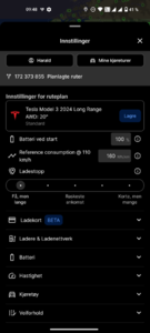

    Jeg har "lekt meg" litt med ABRP app idag, for å se strategi for lading ved turer, f.ex Bergen, Lofoten (Svolvær)..... 10 ladinger med en Jeep Avenger Sunmit o_O
    Jeg vet ikke hvor nøyaktig denne appen er men den gir en del andre resultater enn hva fabrikkdata fra produsenter annonsererer ......
    2 ladinger Bergen - Oslo er utenfor for meg, gjelder bl.a Jerp Avenger og Alfa Romeo Junior ... appen hevder de trenger 2 ladinger ....
    BMW i4, Volksvagen ID4, Audi Q4 er klart innenfor .... selvfølgelig også i5 @otare :p
    Med BMW i5 e40, kun ett ladestopp 14 minutter i Ål (22% til 60%) og har da 12% igjen ved ankomst .... kult :cool:
    Noen som kjenner ABRP og om den ern øyaktig i sine estimater?

    Nytt for meg, men jeg liker det jeg ser. Ser poenget for å finne ut om en bilmodell er til å leve med. Kanskje litt for mange parametere som brukeren forventes å fintune der, mens en algoritme innebygget i bilen vil ha tilgang til info om energiforbruk og kjørestil uten å måtte be om input. Mye vil komme an på om defaults der er realistiske for den aktuelle bilen. Jeg ser f eks at referanse energiforbruk for min bil er noe høyere enn hva jeg vanligvis ser på langtur.
    Rutealternativer i Norge er ikke all verdens syretest for en slik algoritme, siden det sjelden er så mange alternativer å velge mellom. Skal man kjøre Oslo-Trondheim er det ingen bombe at raskeste vei er Rv 3, og da ender man lett opp med å lade på Alvdal. Om det første ladestoppet er Elverum eller Rena kommer kanskje mest an på om man vil ha elgkarbonade eller ikke. (Ja, jeg vet at den nye superladeren på Elverum er ved en McDonald's, men den gamle ved Elgstua er fortsatt der.)

    Nytt for meg, men jeg liker det jeg ser.......
    ABPR har en drøss med settinger, men det er fornuftige default verdier og kult at man kan stille på så mye. En god del innstillinger krever dog premium versjon som ikke er gratis.
    Kan også koble app til bilen, gir vel da bedre estimater og kanskje den lærer underveis :unsure:
    Meget logisk og enkelt å bruke, det er også navigator inkludert, topp UX.

    For hva det er verdt: Hvis jeg legger inn sterk preferanse for Teslas ladenettverk («Free. Forever.») kommer ABPR til stort sett samme resultater som hva jeg bruker å gjøre på diverse strekninger.
    Matematikken bak en slik er ikke helt rett frem, forresten. Det er relativt enkelt å beregne korteste vei i et nettverk av moderat størrelse, men når nettverket er så stort som veinettet i Europa blir den eksakte algoritmen (Dijkstra) ekstremt tidkrevende. Dessuten blir det langt mer komplisert når man må optimere på flere ulike mål samtidig, som f eks kjøretid og ladekostnad. Hvis man også ønsker å ta hensyn til batterihelse, som å holde seg innenfor 20-80 %, eller å sikre at man kommer frem med nok batterikapasitet til å kunne rekke tilbake til nærmeste superlader på tilbaketuren blir dette komplekse greier. Algoritmene for dette har blitt veldig mye bedre de siste 10 årene. Noen har tenkt litt.

    Ja, denne bruker en algoritme som ikke kan garantere at løsningen er eksakt optimal (og det er ikke engang opplagt hva det betyr når det er flere optimeringskriterier), men som i de fleste tilfeller vil gi en god nok løsning innen rimelig tid.
    Det som også er litt interessant er at maskineriet bak er open source, noe som kan være en fordel i dagens verden hvor oligarkene styrer altfor mye allerede.
    Eg trur den er bra, men då eg køyrde Leaf mk 1 med minste batteri var planane litt for aggressive på langtur i spanande topografi. Altså, eg veit ikkje om dei ville ha funka, for eg turde aldri prøva dei heilt ut.
