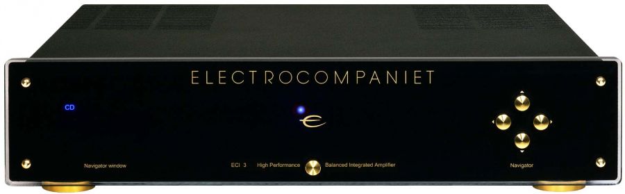

Har en 10-15 år gammel ECI-3. Utmerket på alle måter. Men har og nå og da det vanlige EC problemet med skurring fra potmeter. Har hatt forsterker inne til fiks og oppgradering for noen år siden. Har også tatt en egenoperasjon med å spraye elektronikkrens på potmeter. Fungerte fint etter det, men i det siste har en kanal falt ut. Trodde først det var problemer med en høyttalerkabel, men er nok forsterkeren. Så kan plutselig også andre kanal falle delvis ut. Så etter en tid kan alt virke normalt igjen.
Pleier å skru helt av forsterker når den ikke er i bruk, men lurer på om det er det beste for elektronikken. Kanskje best å bruke den MUTE-funksjonen og la den så i hvilemodus. Tenker også at det kan være en fordel for å unngå dette med skurring og at kanaler periodisk faller ut. Noen med erfaringer rundt dette?

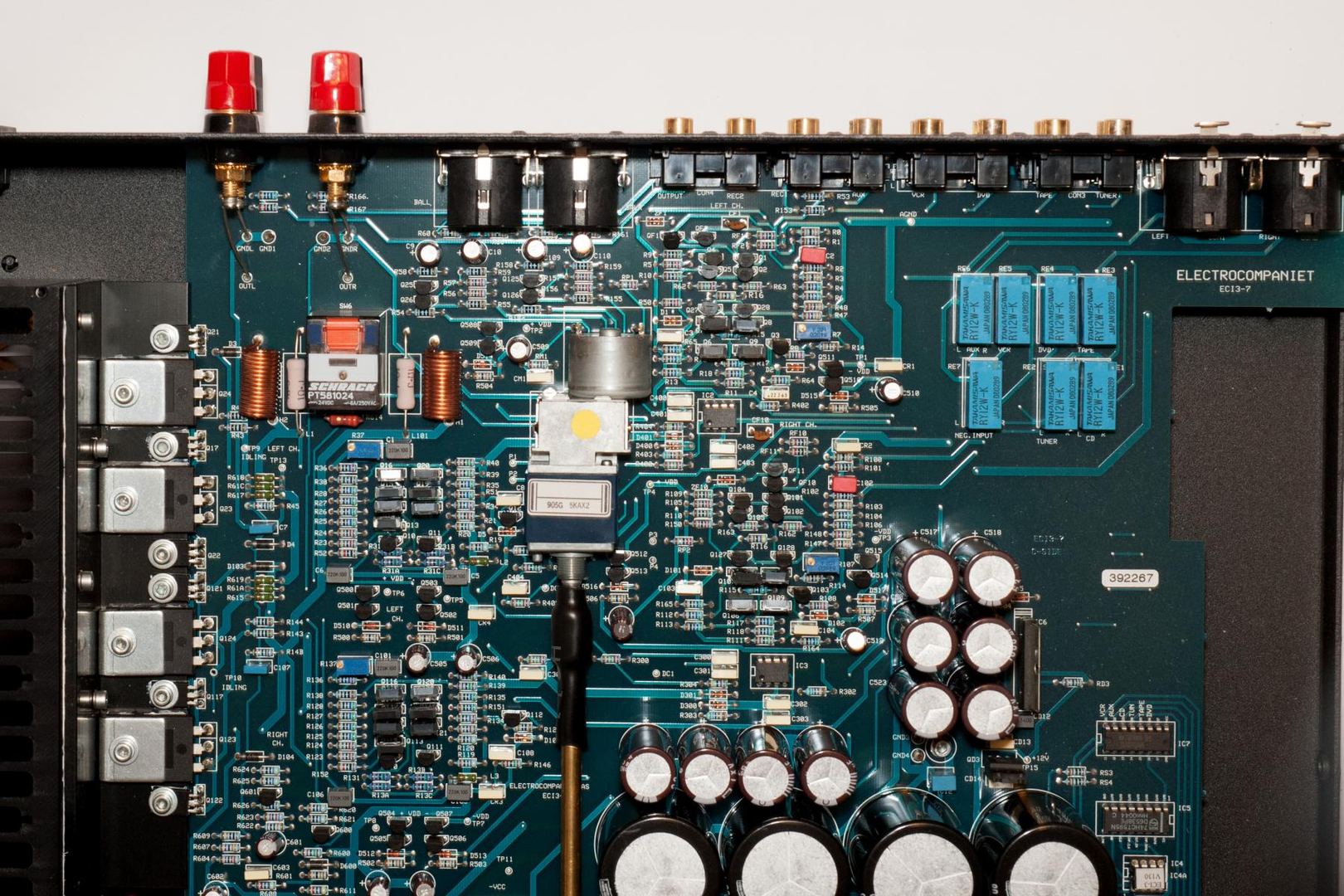

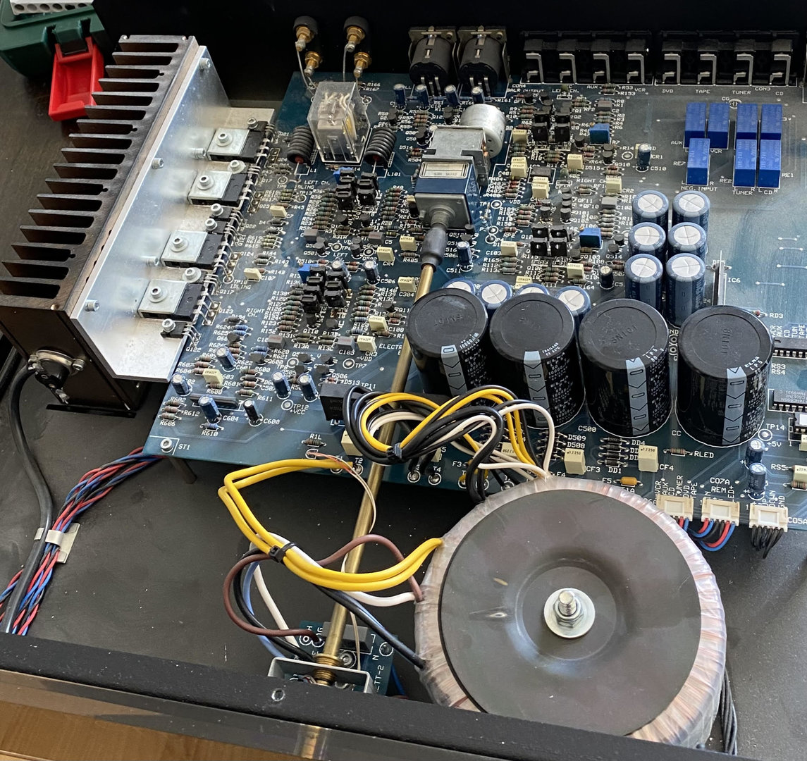

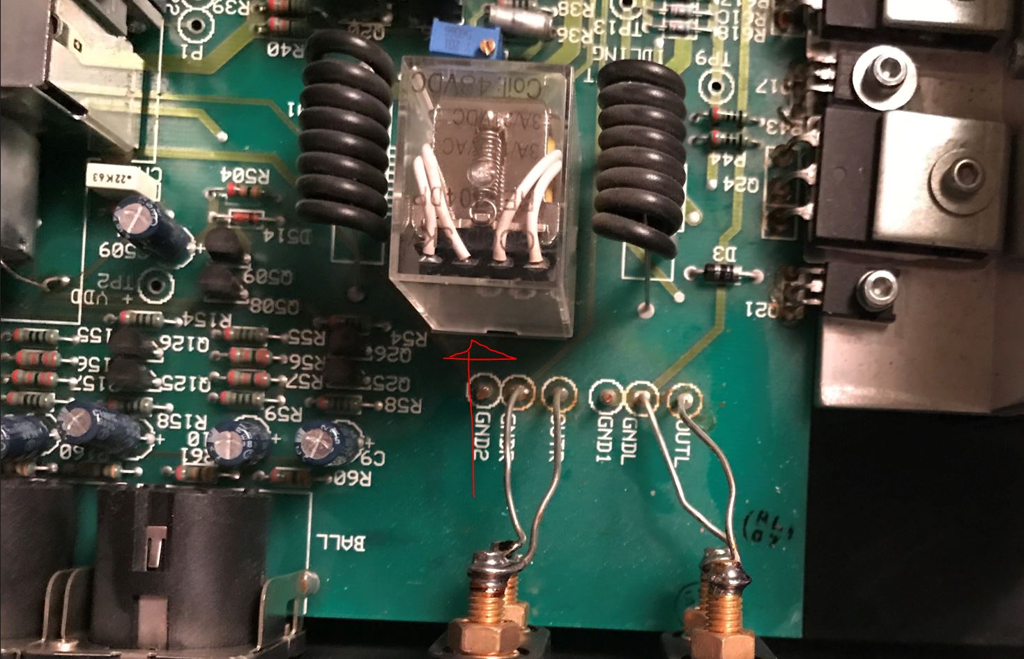

Om det er best å la den stå på med mute eller skru den helt av har jeg ingen formening om, men... hadde tilsvarende boks for noen få år siden og opplevde samme feil som deg. I mitt tilfelle var det et litt slitent relé som var synderen.
gjomle
18.01.2018
904
3.216
Kristiansand
Ja, det blir fort dyrt dersom man ikke kan svinge loddebolten selv eller kjenner noen som kan gjøre det for deg for en rimelig penge. Jeg byttet relé på denne selv. Bortsett fra at det er litt knot å få løs printet (må lodde av høyttalerterminalene), er det snakk om 6 loddepunkter :).

Nja, er nok ikke helt 100% denne forsterkeren. Skraping i potmeter er, enn så lenge, borte. Men merker at når den slås på så er ene kanal veldig svak. Så kommer det seg etter en tid. Mistenker at utgangsrelè ikke fungerer som det skal. Må få et prisoverslag på fiks. Forsterkeren er dog 15-20 år så kanskje ikke verdt å legge så mange tusenlapper i service.
